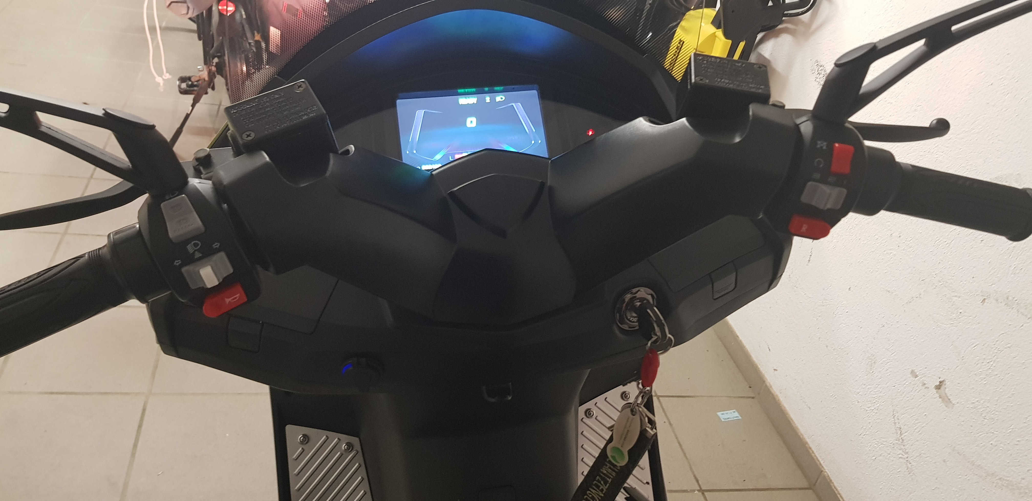

Wäre hilfreich, wenn ihr beide mal Fotos von den Cockpits hier veröffentlicht.
hammannt
- Beiträge: 9
- Registriert: Fr 23. Okt 2020, 21:23
- Roller: Jupiter, Trinity 10/ 2020 Uranus R 2020
- PLZ: 84109
Re: Jupiter Bj. 2020 Tageskilometer zurücksetzen

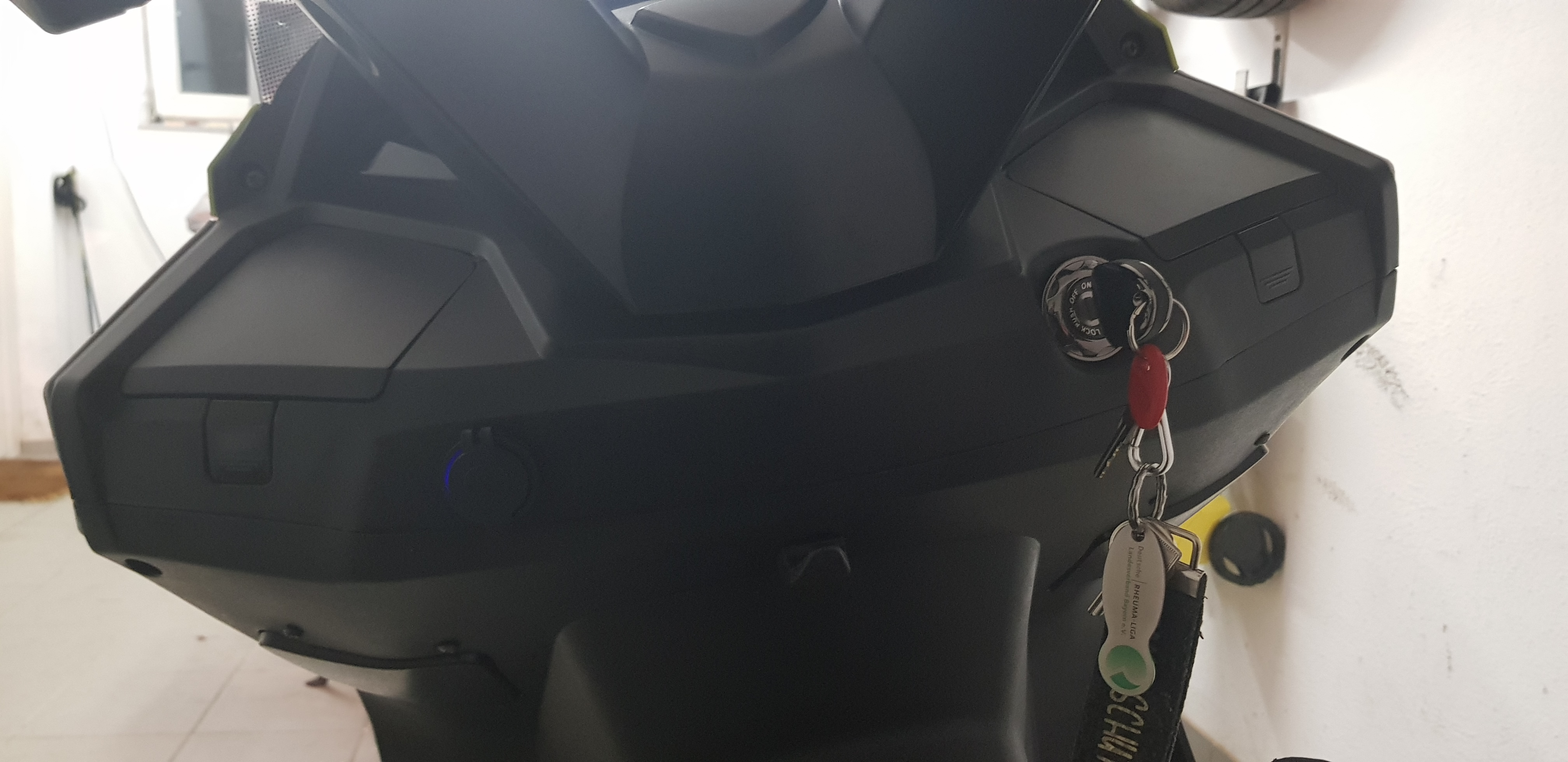

Gerne zeige ich das Cockpit meines Jupiter's.
Ich bin mal gespannt ob mir jemand weiterhelfen kann.
LG Thomas
LG Thomas

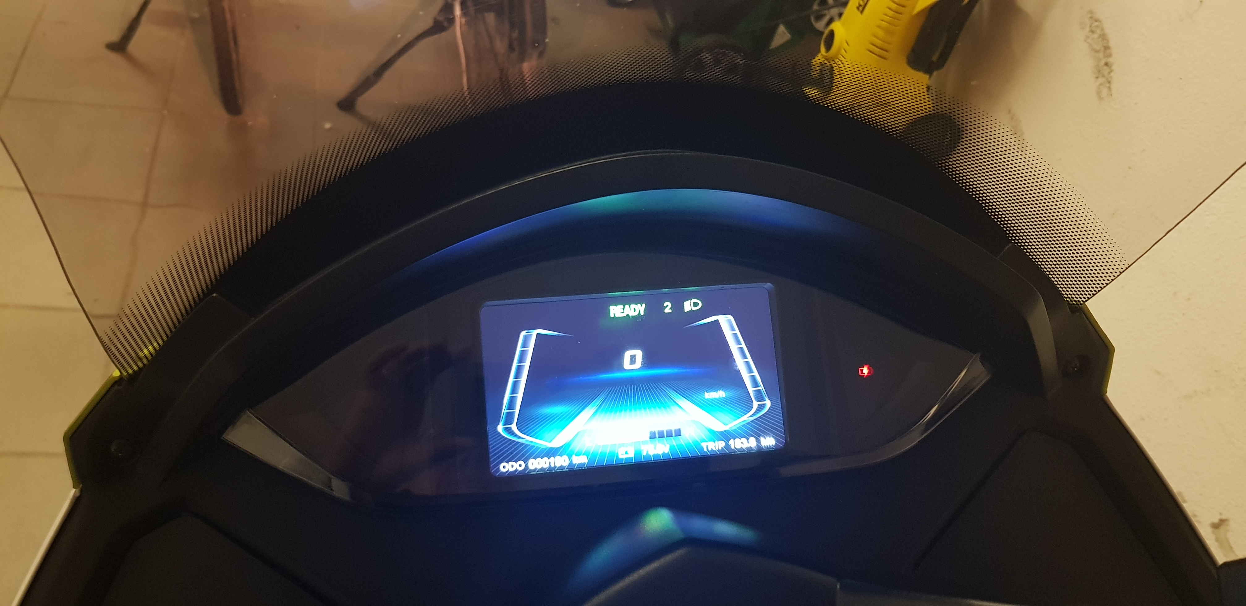

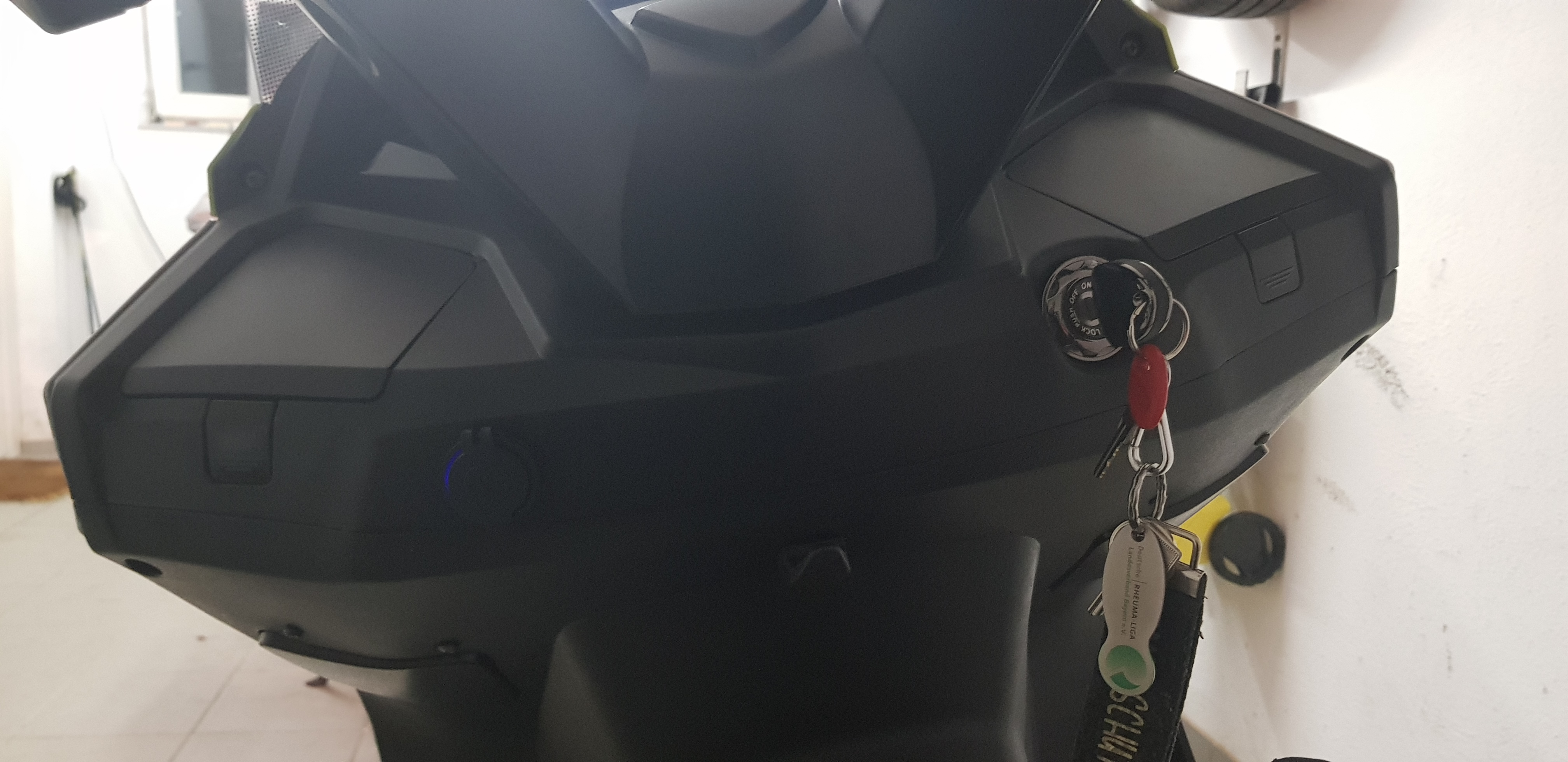

Hier Bilder von meinem Cockpit. Zweiter Versuch....

Dieses Design hat tatsächlich mit den alten Modellen nichts mehr gemeinsam. Die erwähnten Taster waren ungefähr dort, wo dein Jupier den USB Anschluss hat.
Hast du schon versucht Trinity zu kontaktieren? Die sollten das wissen.
Der Tacho schaut übrigens cool aus - ist der in der Sonne auch noch ablesbar?

Ist das vielleicht ein Touchscreen? Dann wäre ggf. eine Rückstellung darüber denkbar? Aber ja, Trinity fragen wäre wirklich der beste Weg, für Aufklärung zu sorgen...
hammannt
- Beiträge: 9
- PLZ: 84109
Hallo zusammen, sehr nett dass ihr euch mit mir Gedanken macht. Das Design und die Funktionalität des Tacho's wirklich Top! Es ist leider kein Touchscreen der eine Bedienung ermöglichen würde. Ich denke die haben schlichtweg vergessen diese Möglichkeit einzubauen. Ich habe Trinity natürlich schon angeschrieben, aber wie ihr vielleicht auch erfahren habt ist die Kommunikation etwas langsam......schönen Sonntag noch...

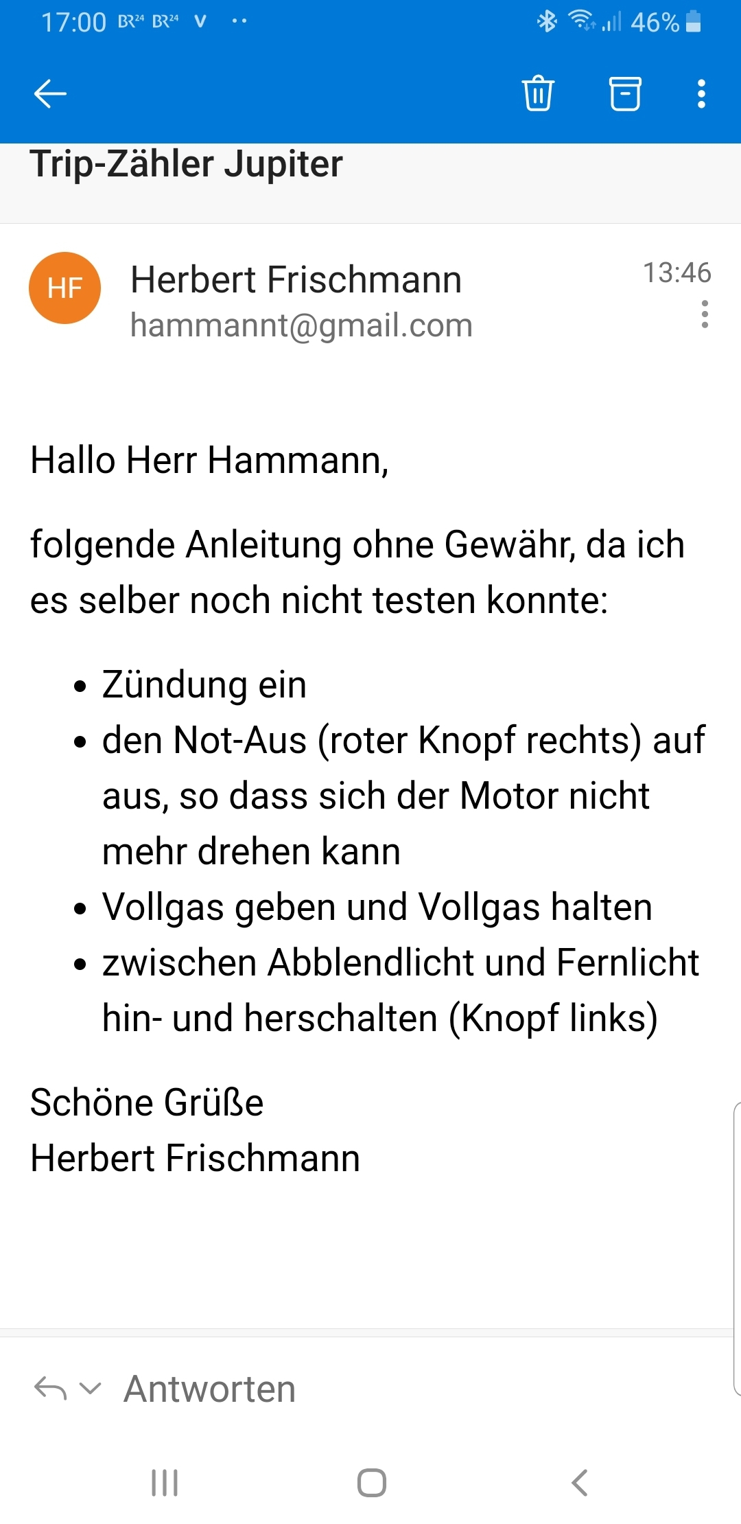

Nun habe ich die Lösung des Problems bekommen.
Auch hier nochmals herzlichen Dank für Ihre Hilfe Herr Herbert Frischmann aus München ( der Spezialist für E-Fahrzeuge in München)
