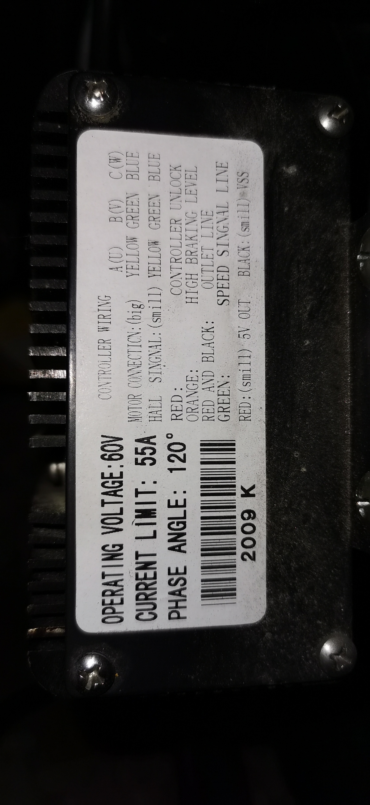

Der alte war der hier:
Dann könnte ich eventuell auch Rekuperation nutzen :mrgreen: Scheinbar hat der auch einen Hall-Meter Ausgang. Ich würde dann auch gerne einen neuen Tacho installieren und auf die Tachoschnecke verzichten. Könnte das so klappen? ;)
