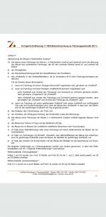

Ich habe mal ein bisschen zu diesem Thema gestöbert und was gefunden. Hier also mal noch was offizielles zu diesem Thema.
Ein Auszug aus der "KBA - Bekanntmachung zur Fahrzeugsystematik". Stand Dezember 2014. Ob das das aktuellste zu dieser Angelegenheit ist weiß ich nicht. Konnte jedenfalls nix Jüngeres finden. Nach diesem Schrieb scheint es keine Rolle zu spielen ob der Akku fest verbaut oder entnehmbar ist. Für uns E-Fahrer ist der Artikel 5 Absatz (2) c) von Bedeutung. Mit Logik ist das nicht zu erklären. Bei Verbrennern 90% Tankinhalt und bei Elektro komplett ohne Akku :x Das Leergewicht also OHNE den Akku in den Fahrzeugschein einzutragen, scheint rein bürokratisch gesehen anscheinend völlig korrekt zu sein :geek:
Ich habe mal hier die entsprechende Seite:
Wie gesagt: Ob es mittlerweile einen aktuelleren Stand der Dinge gibt weiß ich nicht. Aber ich glaube kaum...
Zero FXS 7.2 11kW - 2020

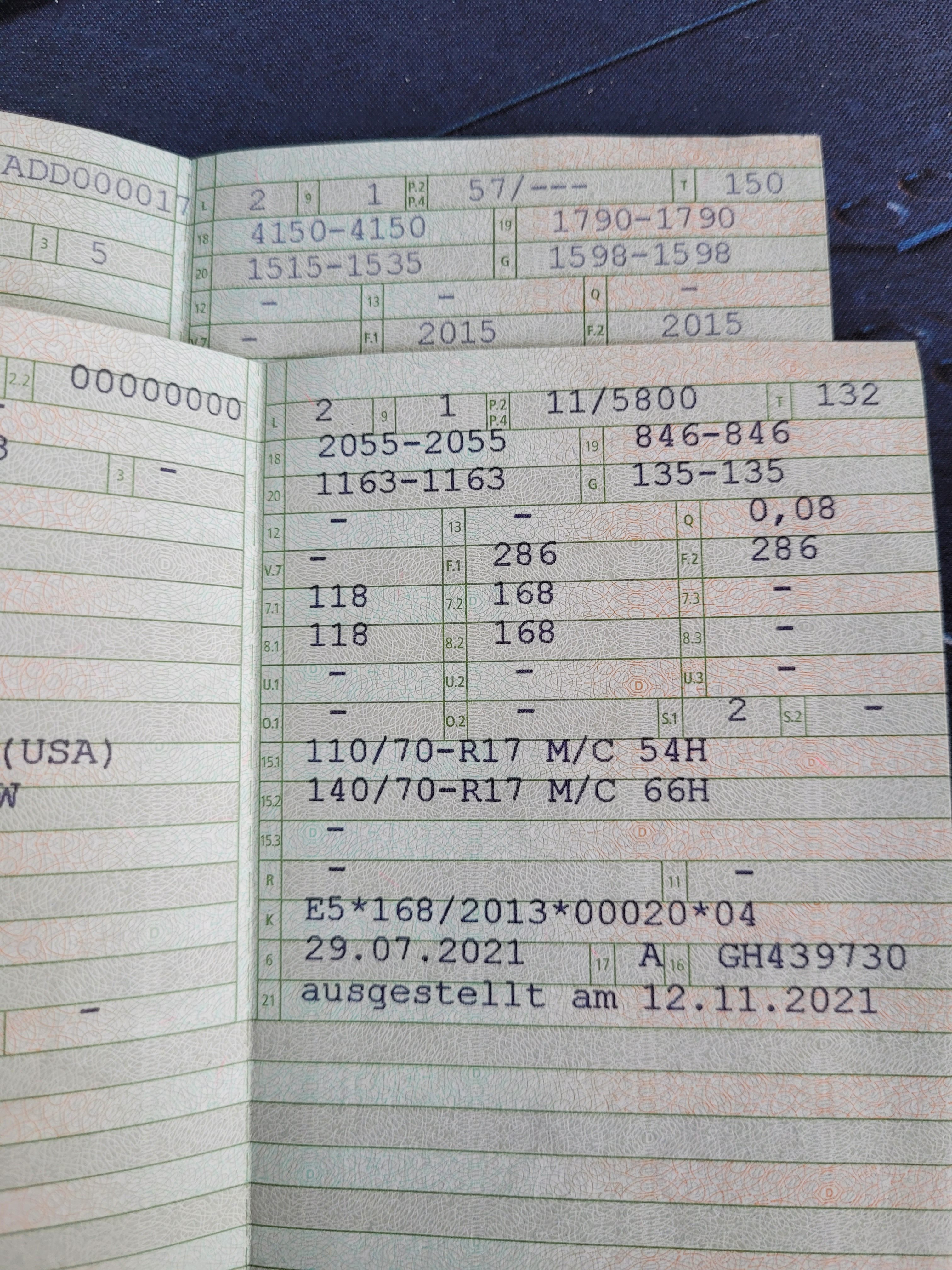

An meiner FXE die ja mit der FXS technisch identisch ist,
Wurde zuerst die Max. Leistung mit 33kw eingetragen, was dann mit dem Leergewicht ohne Akku ein Leistungsgewicht von über 0.3 ergibt, also jenseits von Gut und Böse in der A1 Klasse.
Beim Ändern der Papiere habe ich dann das Leergewicht mit Akku eintragen lassen also 135kg und das ergibt dann unten ein Leistungsgewicht von 0.08 und das ist vollkommen sicher.
Geuss Thomas

MEroller hat geschrieben: Sa 21. Nov 2020, 12:02 Bild
der Schein ist eigentlich auch falsch, da bei P2 P4 bei der Leistung eigentlich keine Drehzahl angegeben wird. Also müsste da 11/--- stehen.
An meiner FXE steht da aber auch die Drehzahl, ich denke mal das kann vor Ort eh keiner kontrollieren und der Dampfkesselprüfverein alle 2 Jahre wird schon aufgeben, wenn er keinen Kessel findet und dann auch nicht mehr nachfragen.
Gruß Thomas

Re: Zero FXS 11kW Leistungsgewicht
Beitrag von Scout7 »
Vorne FXE mit Drehzahl bei der Leistung, hinten Mokka ohne Drehzahl, wie es eigentlich sein sollte
