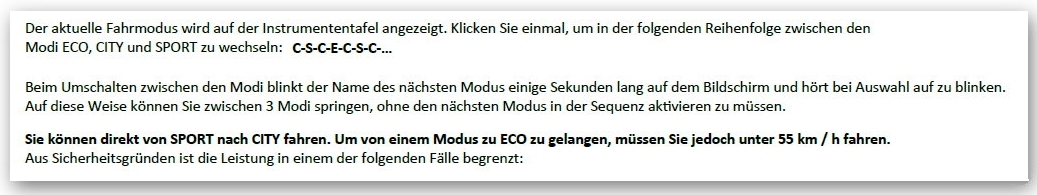

Re: eco <--> city <--> sport
Beitrag von Trisolaris »
Also bei mir funktioniert die Reihenfolge der Modi so wie im Handbuch (S.31) beschrieben:
Silence: In der Ruhe liegt die Kraft
