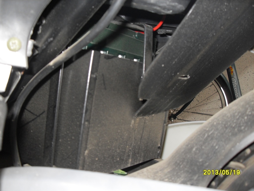

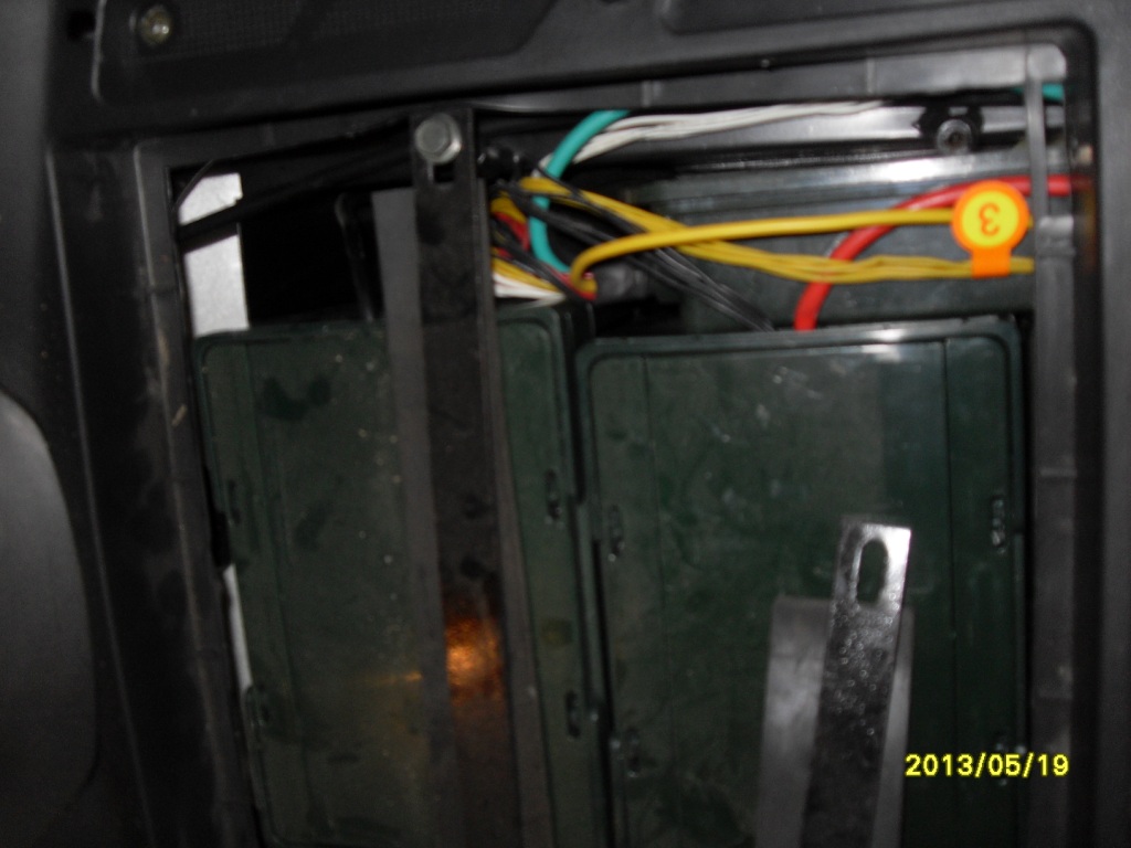

So dann werde ich mich mal an den aussagefähigen Bildern von dem Batteriefach von meinem Novette Twin versuchen.
Akku 1,2 und wenig von 3
Auf Bild links (große grüne Block Akku 1) daneben Nr2 ..rechts davon nicht zu sehen Nr 3 ..oberhalb von Nr. 2 grünes Kästchen laufen alle Kabel rein von allen 4 Akkus kommen jeweils 4 dünne Leitungen (4 gelb zu sehen Beschriftung Nr3) 4 x rot 4 x schwarz 4 x weiß
4 te Akku unten vor Hinterrad

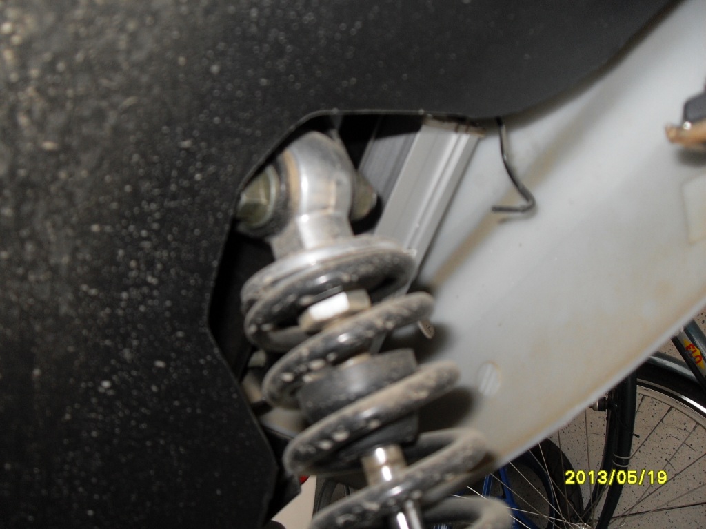

silbernes Kästchen ??
silbernes Kästchen unten seitlich oberhalb Hinterrad...ist wohl was ?? werd nochmal schauen was draufsteht.

Der grüne Kasten in dem alle Drähte reingehen, das ist das BMS.
Das silberne Kästchen habe ich nicht richtig erkennen können, aber das müsste der DC/DC Wandler sein.

Auf dem mittleren Bild ist noch ohne Absicht ein "Suchbild" versteckt. Wer genau hinschaut kann erkennen was für ein E-Fahrrad neben der Novette steht. ;)

Hängt der DC/DC Wandler in der Luft?

Re: Anfrage Interesse Bilder zulässig ?
Beitrag von BigTimm »
Suchbild
Sachs Elo-Bike Classic?! vielleicht
