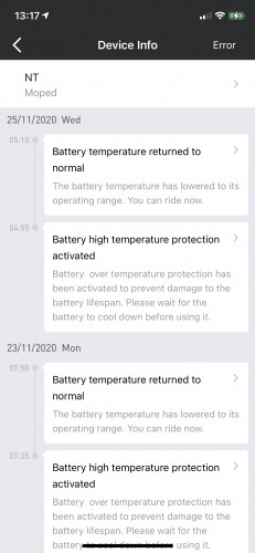

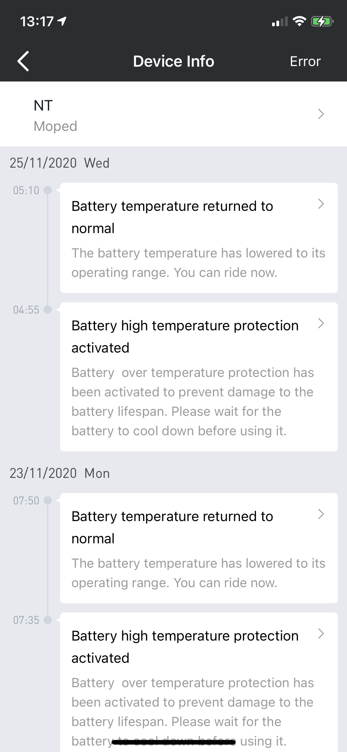

Mein Niu steht seit einem Monat eingewintert in der Garage, dennoch bekomme ich alle paar Tage einigermassen beunruhigende Statusmeldungen in der App angezeigt (siehe Bild im Anhang)
Abgestellt habe ich ihn mit 50% SoC, nach diesen Temperatur-Events hatte er nurmehr 10% SoC

Wenn Du „eingewinternt“ schreibst - also nicht direkt fahrbereit in der Winterpause - hast Du hoffentlich auch die Akkus aus dem Roller entnommen oder zumindest abgeklemmt hast. Andernfalls nuckeln die Verbraucher in der Winterpasue den/die Akkus leer. Dann würde 10%SOC zutreffend sein.
Wenn die Akkus abgeklemmt gewesen wären, hättest Du keine Meldungen vom Roller bekommen. Meine Erfahrungen mit der Temperaturkontrolle sind so, das Übertemperatur eher angezeigt wird als Untertemperatur. Vielleicht wollte der Temperaturfühler nur auf einen Abnormalen Wert hineisen und die Meldung ist auf (wahrscheinlich eher vorkommende) Übertemperatur geeicht. Ich würde bei längeren Fahrpausen die Akkus lieber im wärmeren Haus lagern. Wenn Du länger (> 1 Woche) nicht fährst, düften sie sich dort wohler fühlen.

Ok, ich hab die beiden Akkus jetzt abgeklemmt.
Eine Begründung für die Hitzewarnungen in der App ist das aber nicht ... ?

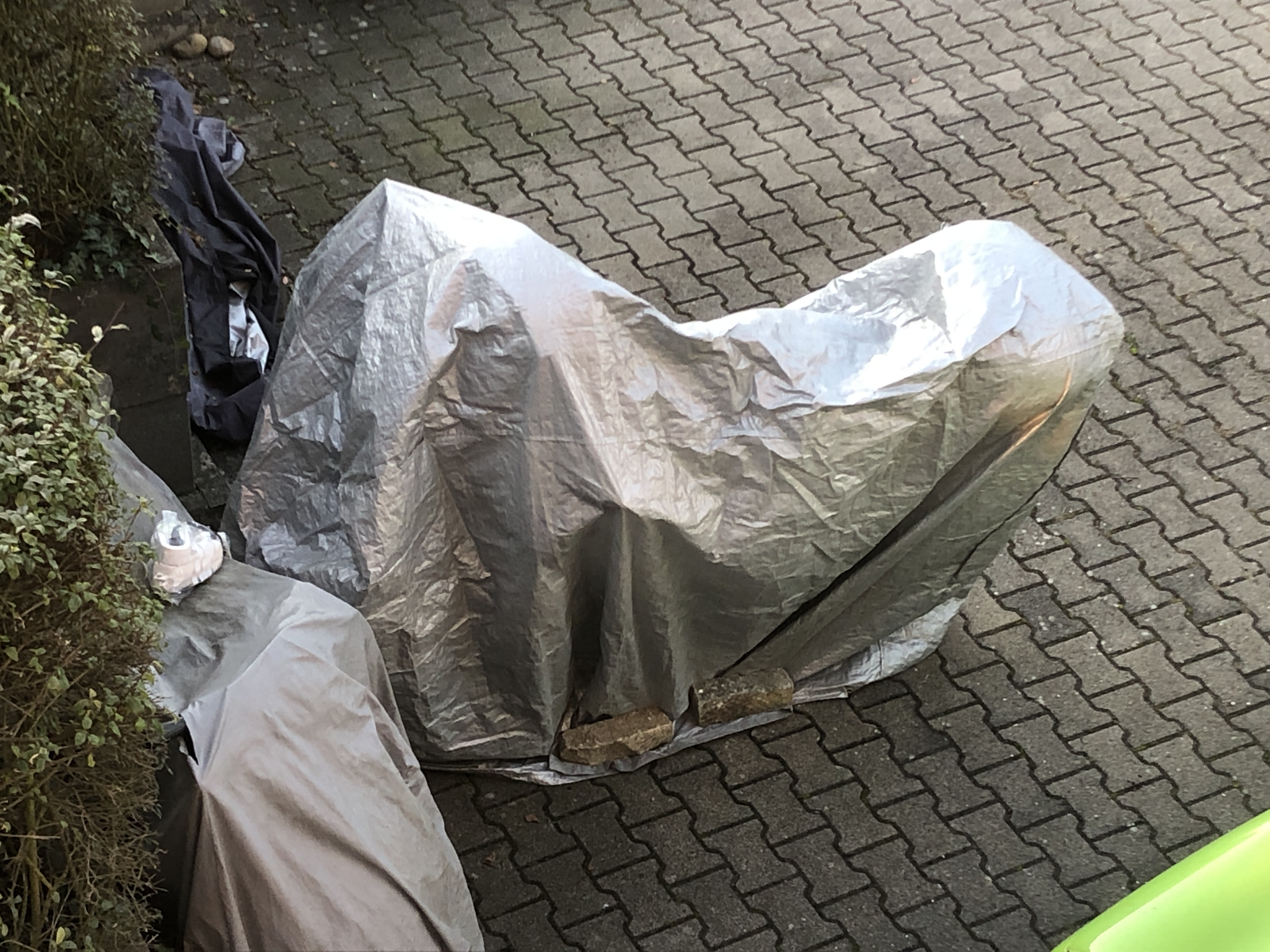

Noch schlimmer sind die dran, die den Akku NICHT ausbauen und ins Warme mitnehmen können - die müssen dann das E-Mopped unter eine große Haube packen, sofort nach Ankunft Abends laden, und 2h vor dem morgendlichen Losfahren bei -5°C automatisch einen Heizlüfter unter der Haube starten, welche Batterie (und Rest-Mopped) auf 10 bis 15°C bringen. Seit heute ist das wieder so weit: Und tagsüber auf Arbeit ins hinterste Eck des Firmengeländes in der Tiefgarage parken (ist immer bei 10°C rum im Winter), und 300 statt 70m zur Umkleide gehen.STW hat geschrieben: Mo 30. Nov 2020, 22:51Ein E-Roller ist eher was für arme Menschen, die ihr Leben ohne automatische Akkuklimatisierung fristen müssen. Die tragen dann die Akkus in die Wärme, weil das Ladegerät des NIUs kalte Akkus erst gar nicht lädt.

Die erratischen Temperaturmeldungen hat zweimal mein NPo in über 8000km gemacht. Ich denke, ein einfacher Software-Glitch. Also ignorieren.
