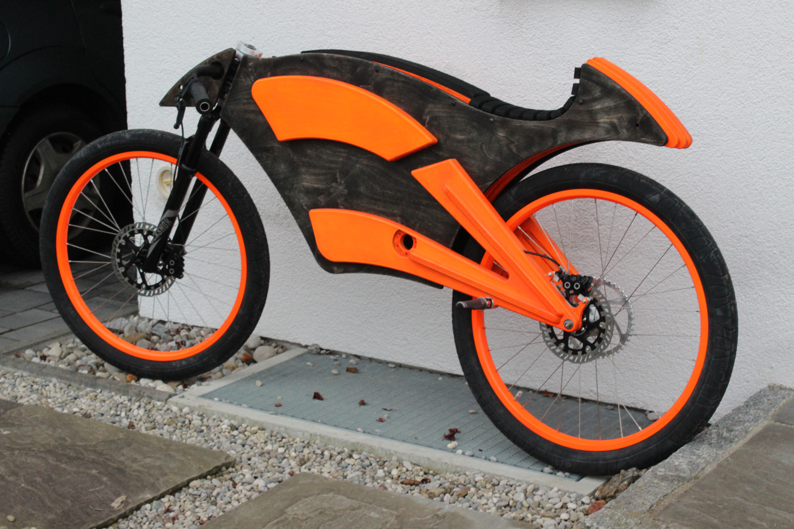

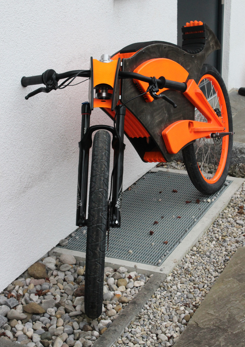

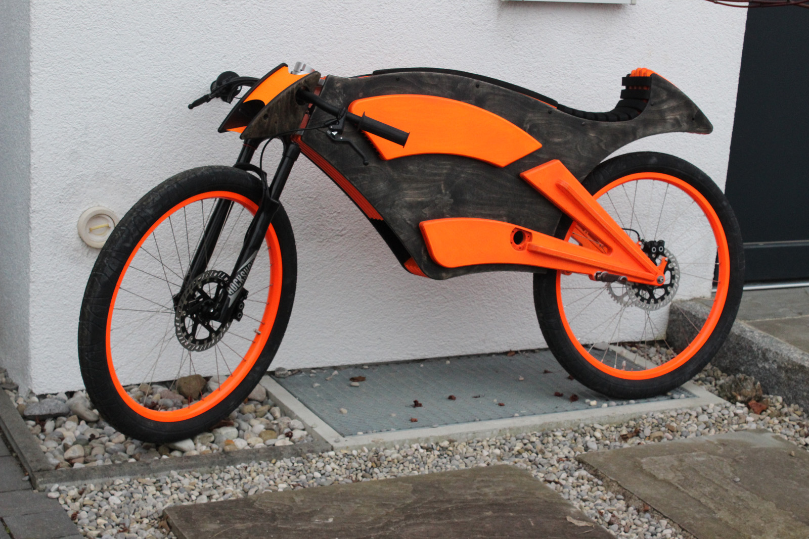

Hallo zusammen!

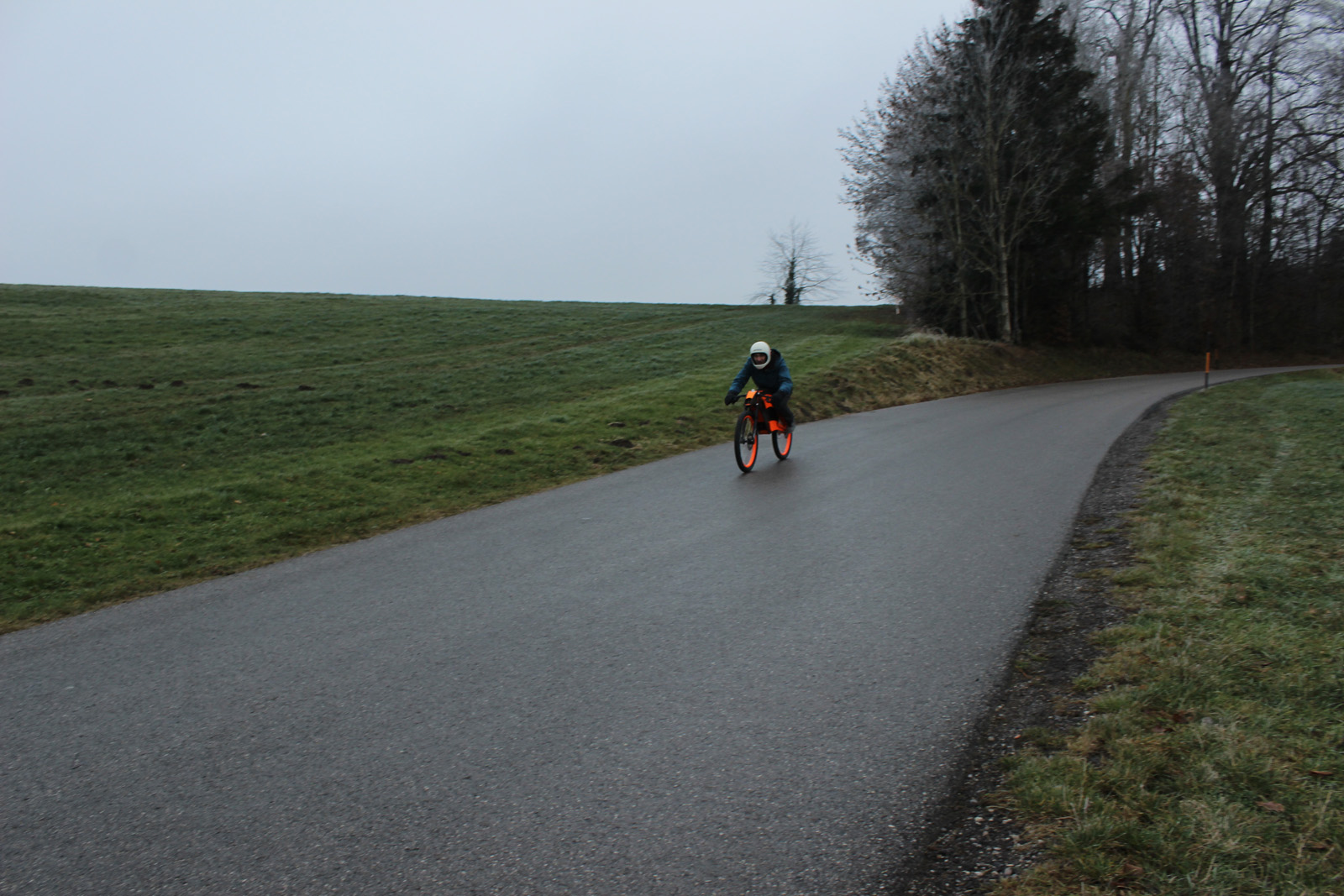

Ich möchte Euch hier meinen Eigenbau vorstellen. Hab es gerade noch rechtzeitig geschafft vor Wintereinbruch
noch ein paar Fahrwerkstests zu rollen. Nachdem diese sehr positiv waren, werden über den Winter die Antriebskomponenten eingebaut.
Und im Frühjahr gibt`s dann TÜV-Termin und hoffentlich Zulassung bis 45km/h.
Ohne Abriegelung sind mit dem aktuellen Ritzel 70 km/h drin...
https://www.directupload.net/file/d/602 ... td_jpg.htm
https://www.directupload.net/file/d/602 ... 7l_jpg.htm
https://www.directupload.net/file/d/602 ... k7_jpg.htm
https://www.directupload.net/file/d/602 ... bs_jpg.htm

Ich sehe Magurabremsscheiben. :) Kolben auch, oder?
Welche Bremshebel sind das?
Wie schwer bist du jetzt oder soll es werden?
Verzichtet der Rahmen komplett auf Metall?
Soll der Antrieb über eine Fahrradkette laufen?

Die Bremsanlage ist die Magura MT5 E mit den Schaltern für das Bremslicht. Vorne 203mm Hinten 180mm.
Die Hebel sind auch noch die Originalen...
Der Rahmen ist aus Schichtholz aber an den Anschlüssen wie Lenkkopf, Ausfallende und an allen Stellen an denen Teile verschraubt werden,
sind Aluteile verzahnt vergossen.Das fahrfertige Gewicht wird mit einem 4KW Motor und 1500wh LiFePO4-Akku bei ca. 40 kg liegen
Grüße, Tom
