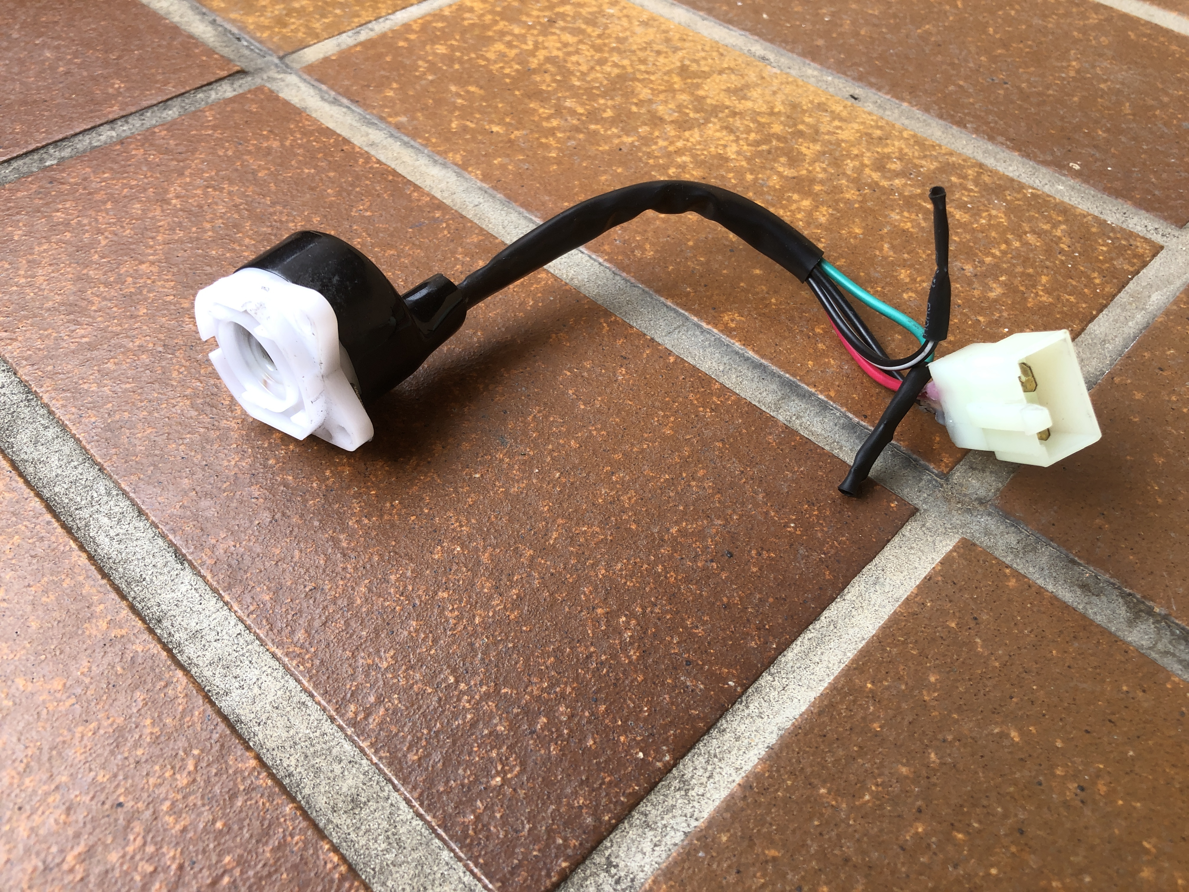

Scheinbar ist mein Schlüsselschalter tatsächlich ein ganz enger Verwandter von Deinem. Wie Deiner ist meiner aus dem Verbrenner-Ersatzteilhandel und hat daher 4 Kabel statt die bei meinem E-Roller nur zwei notwendigen. Ich habe daher die 2 unnötigen Kontakte aus dem Stecker ausgepinnt, sie sind aber nach wie vor an ihren Kabeln dran. Ich habe nur den Kabeleintritt vom Stecker mit Heißkleber abgedichtet, weil der Stecker ganz vorn, direkt unterm nicht 100%ig dichten Frontschild hauste. Der Kleber lässt sich aber recht gut mit einem kleinen Schlitzschraubendreher rauspulen, wenn Du die beiden andern Pins tatsächlich für Deinen efun brauchen solltest.
Die Kabelfarben sind wohl etwas anders, da musst du schlicht mit Deinem vergleichen, um die richtigen zu erwischen:
Ganz wichtig ist das Schlosseitige Ende des Schalters. Meiner erwartet einen Zweiflach vom Lenkschloss zur Betätigung:
Ich habe auch noch das ganz ungebrauchte Lenkschloss dazu wie auch ein passendes Helmfachschloss samt zwei Schlüsseln:
Alles weitere (bei Interesse) per PN und email :D
