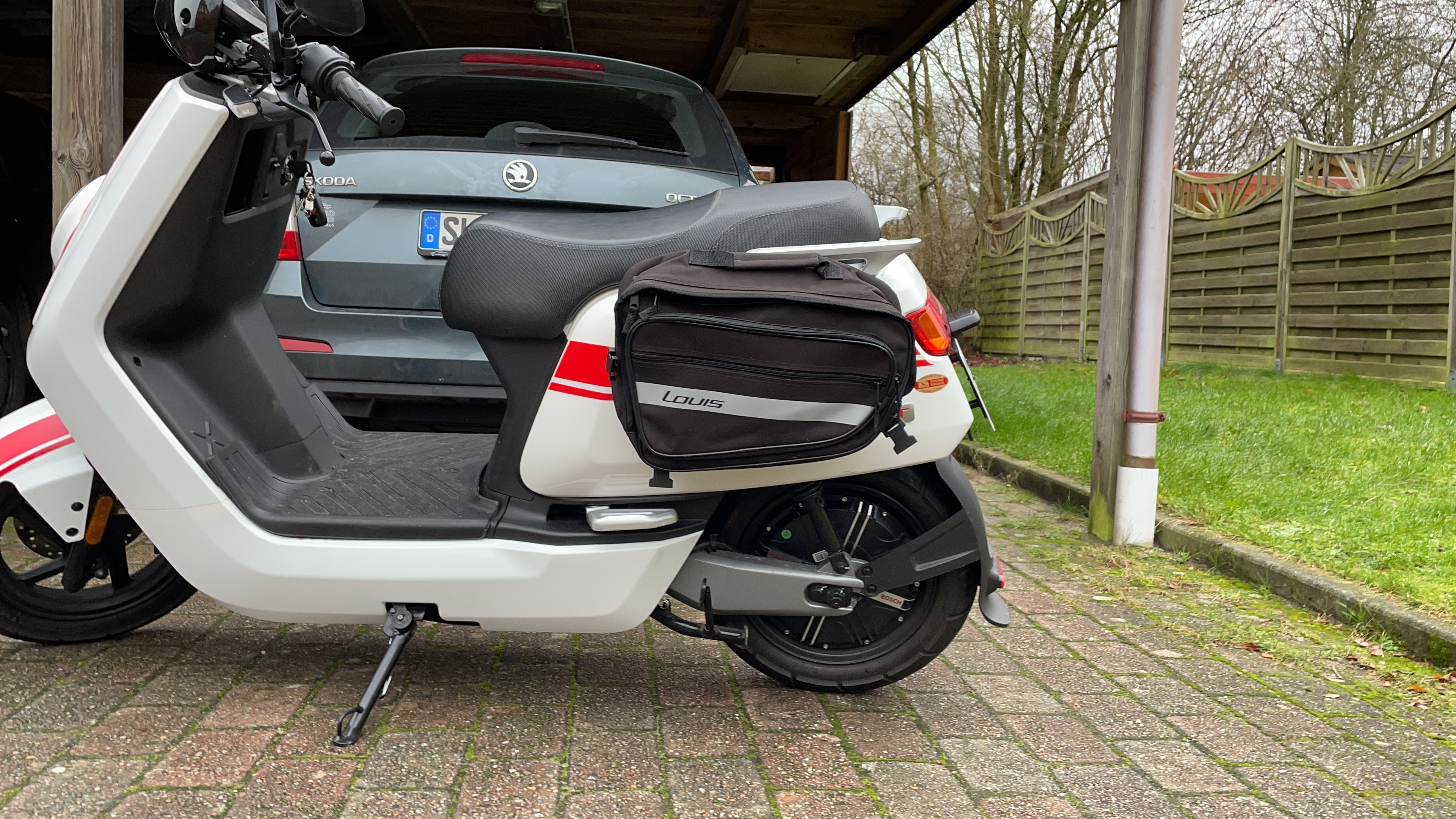

also der heavyweight träger verträgt 50kg soweit ich sehe, und ein gutes givi topcase ist auf 10kg ausgelegt, wobei ich dem ehrlichgesagt auch 20 kg zutrauen würde. Das geht natürlich nicht mit jedem Klapperbecher.
Ein tipp wären seitentaschen (irgendwo hab ich die mal gepostet, z.b. die von lois für 30-40€), damit habe ich auch ohne Probleme je einen Akku auf jeder seite transportiert, d.h. 2 Ladegräte wären unproblematisch; und ich denke da ginge ggf. auch mehr.
