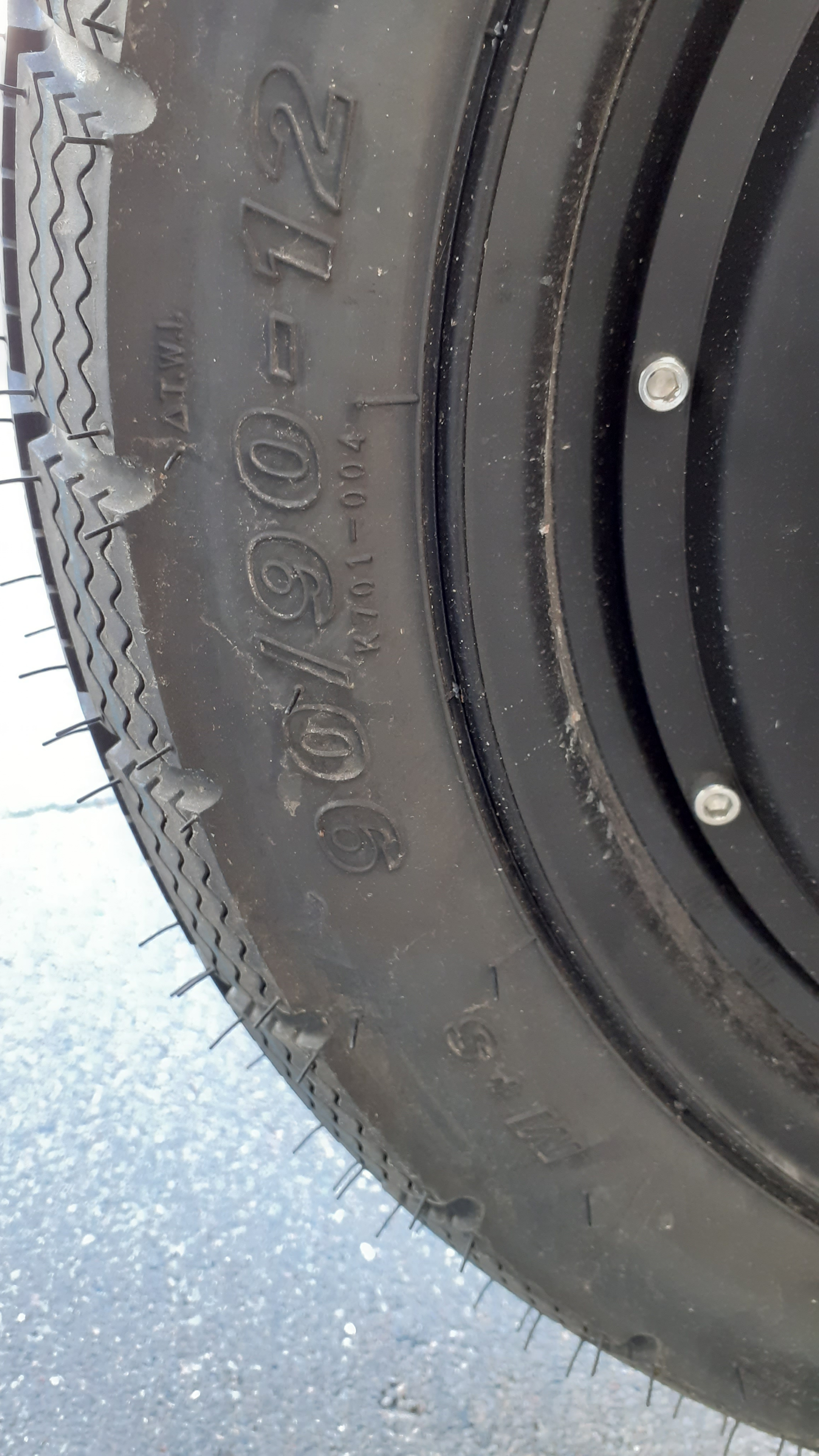

Auch sollte hier mal offiziell über das Reifen Thema geredet werden. Der Originale ist einfach richtig schlecht auch bei schon wenig Nässe sehr schwammig vom Fahrgefühl. Hab mir die leider einzige Alternative den Bridgestone Hoop b01 draufgetan. Bin jetzt aber insgesamt sehr zufrieden. Wenn jetzt über die App auch noch die Uhrzeit angezeigt wird ist alles gut.
