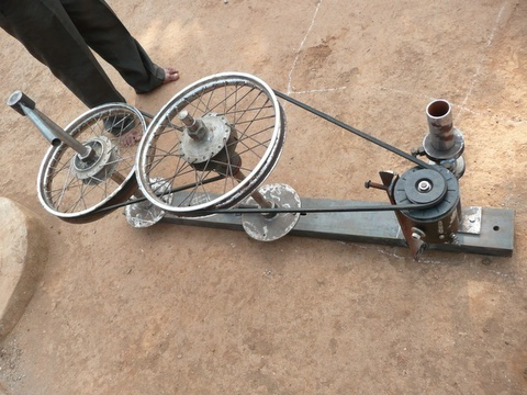

Dieser Kuhgenerator z.B. arbeitet mit einer Kuh- oder Pferdestärke, die langsam im Kreis läuft und über die beiden Radfelgen eine Fiat-Lichtmaschiene antreibt.
Also da muss doch bei Fahrzeugen mit der Reku auch was machbar sein .....?
