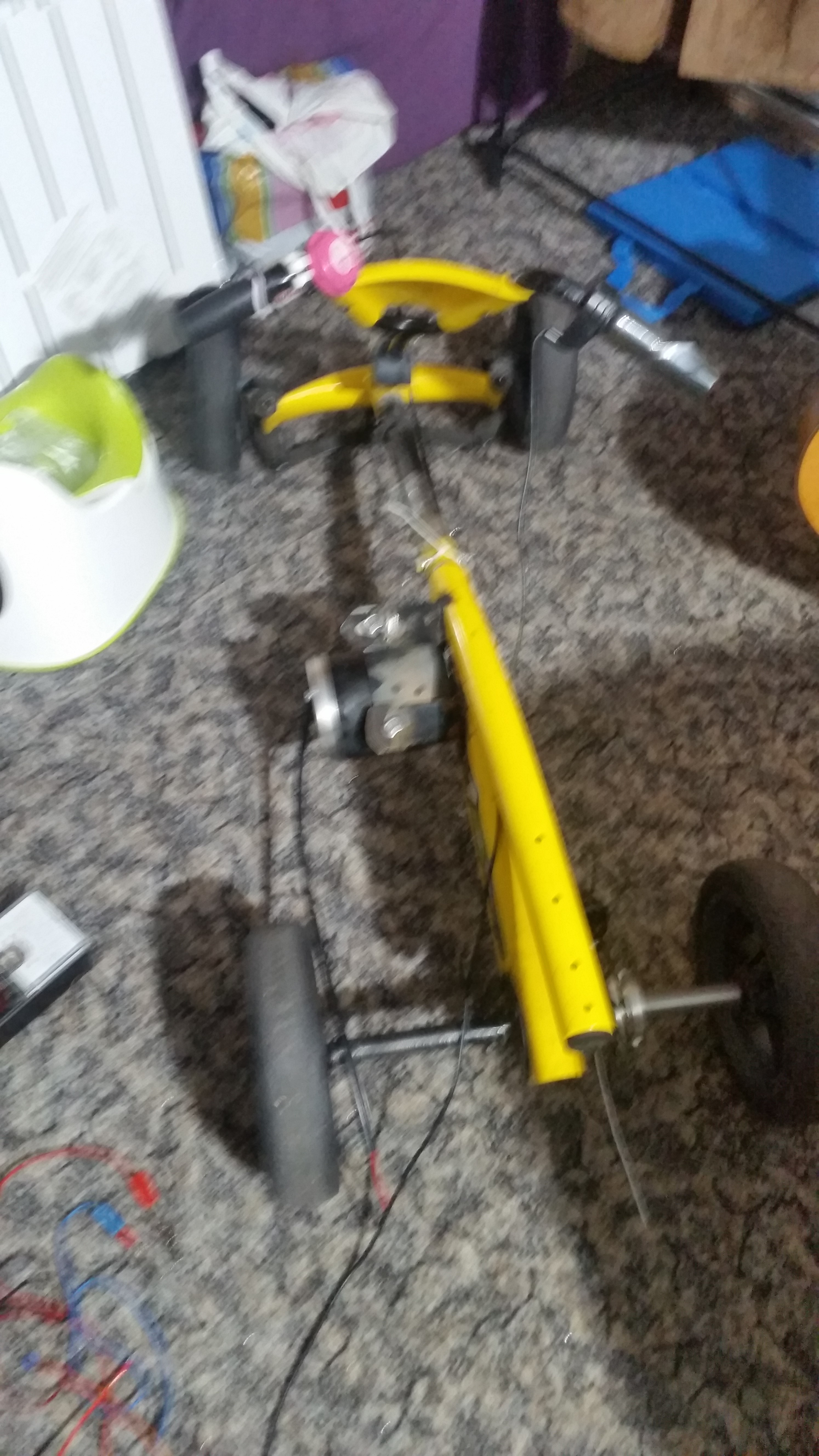

Hallo,ich bin neu in diesem Forum und wäre wahrscheinlich auch nicht hier,wenn ich nicht durch Zuall dies gefunden hätte!
Aber da ich mommentan beim Bau eines Elektro Kettcars bin und nicht mehr weiter weis ,hoffe ich doch daß hier die Experten
sitzen die mir helfen können.Also wie gesagt ich habe einen 400Watt Motor an den Rahmen gebaut -gibts ja so tolle Angebote komplett angebote-der gesteuert werden soll durch einen mitgelieferten Controller-SOLL-jetzt habe ich 8 Anschlüsse an dem Controller,2davon kenne ich Batterie und Motor,die anderen brauche ich an und für sich nicht--Brake ,Brake light,Charge,to put,power locks,indikator--Jetzt muss ich dazu sagen daß ich einen Gashebel ans Lenkrad gebaut habe mit dem die Geschwindigkeit kontrolliert werden sollte.WEnn ich mein Motor direkt an die batterie anhänge dann habe ich sofort Vollgas und kann nicht regeln.Nun meine Frage:wie muss ich wo anschliessen damit er regelt,wenn ich die batterie über den Controller laufen lasse tut sich gar nichts.Da ich ausser dem Gashebel keinerlei anschlüsse am Kettcar habe blicke ich nix mehr.Wer mir helfen kann Bitte Bitte bitte!!!

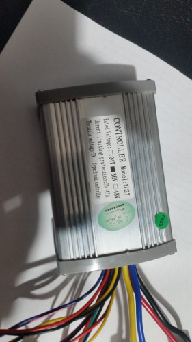

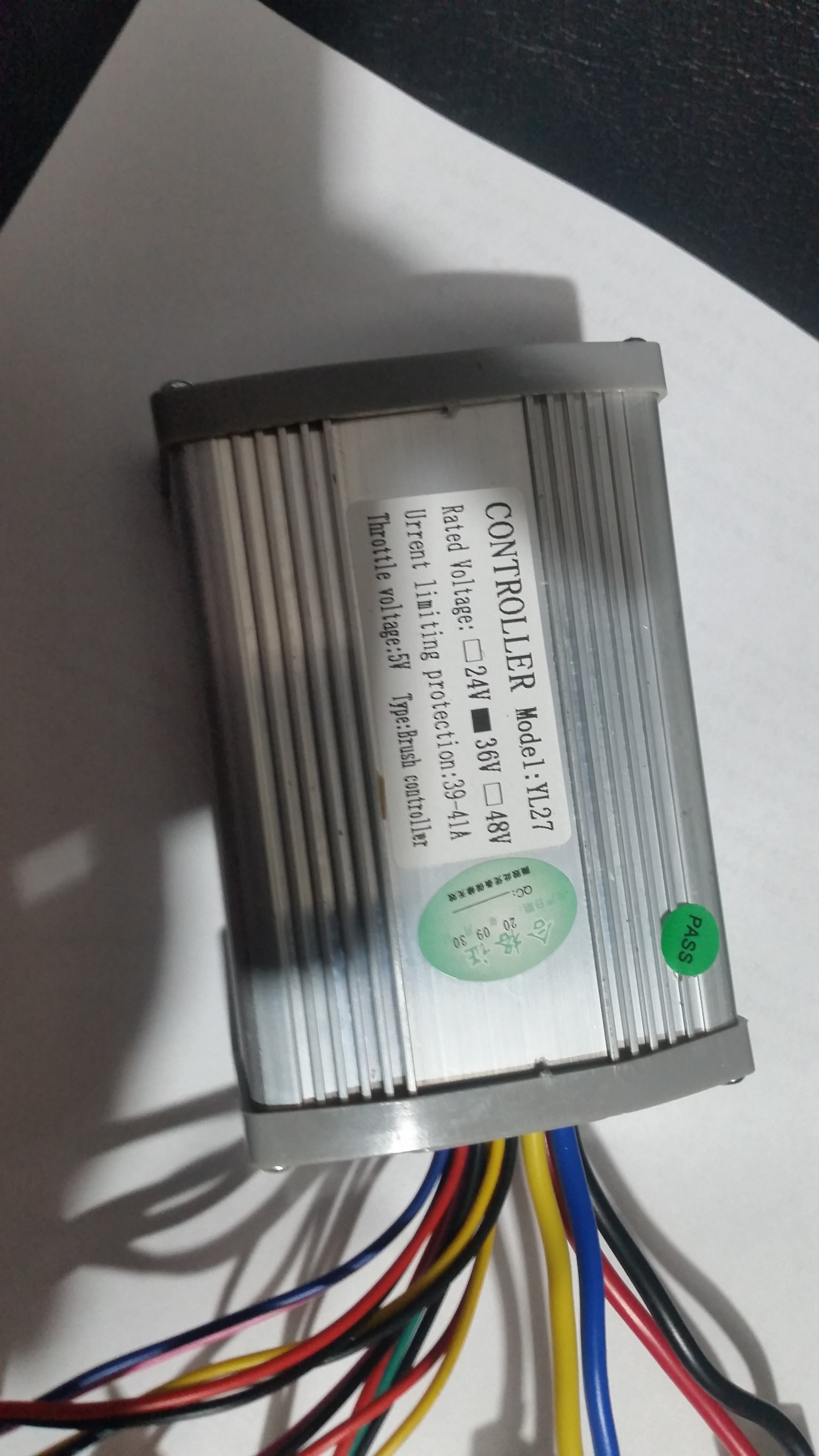

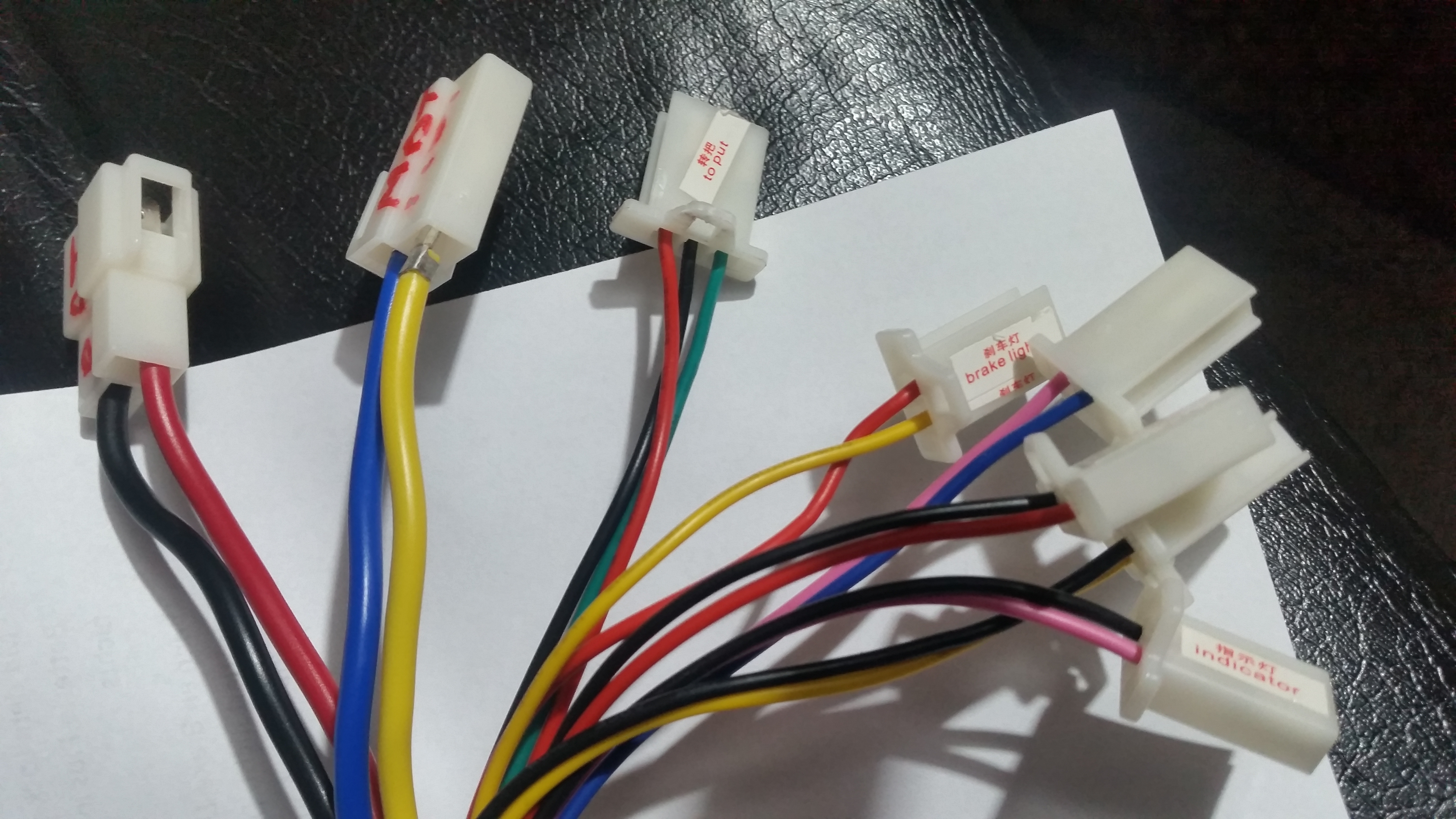

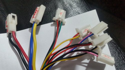

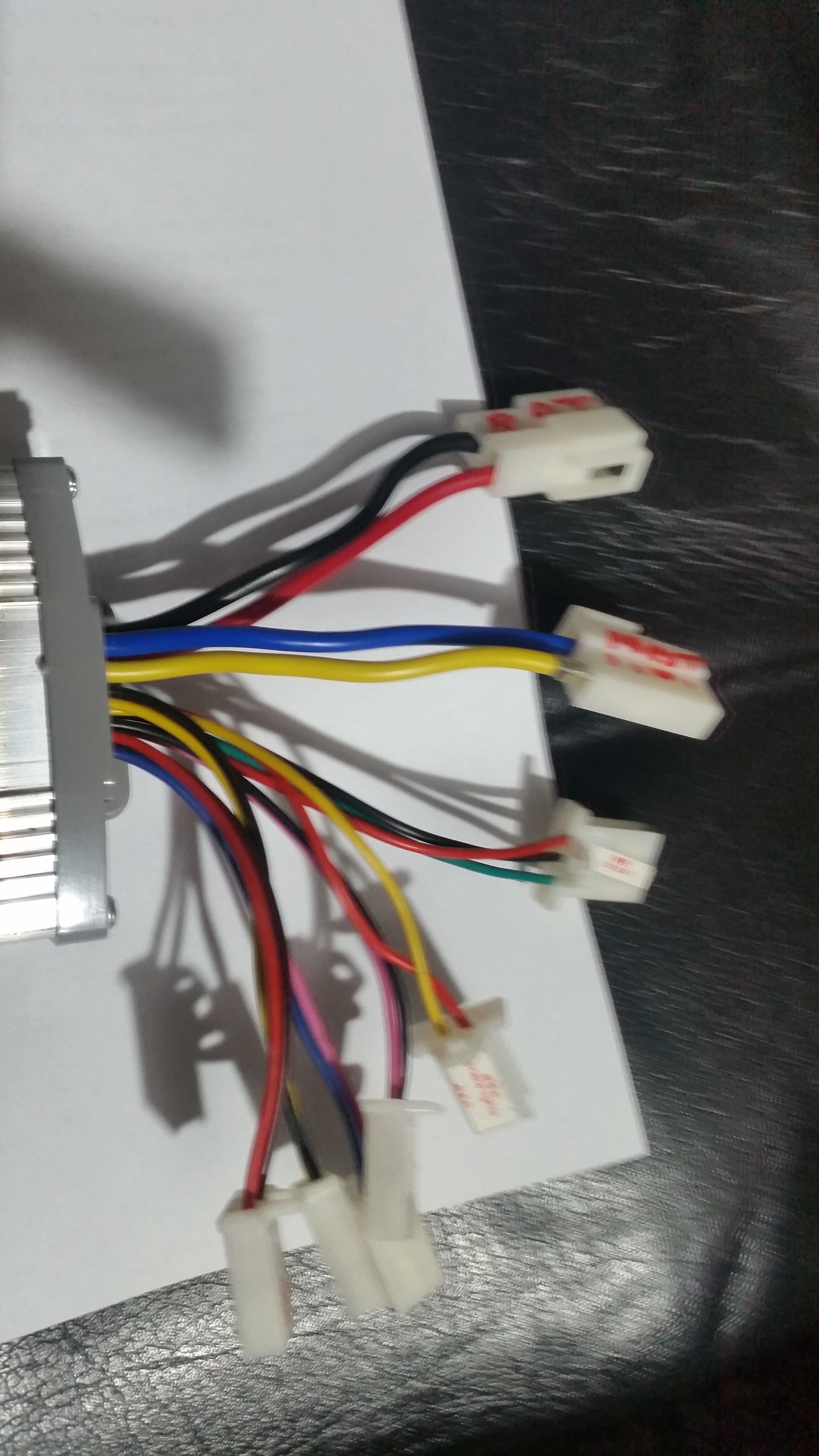

Nochmals vielen Dank für die Antworten,als Dateianhänge habe ich Bilder vom Controller mit seinen Anschlüssen .Vielleicht könnt Ihr was anfangen damit und dann mir bescheid geben .vielen Dank!Gerd
- Beiträge: 7467
Re: Umbau von einem Kettcar zum E-Kettcar
es mangelt zwar teilweise etwas an Schärfe, aber es ist auf jeden Fall ein Bürstenmotorsystem für 36 Volt Nennspannung.
Akku: rot/Schwarz dick
Motor: Blau/Gelb dick
Hallgeber/Gasgriff: 3-Fachstecker rot/schwarz/grün mit 5 Volt Speisespannung zwischen Schwarz und Rot. Die grüne gibt die Regelspannung zurück an den Controller (Ich hoffe der Gasgriff ist der, der im Set dabei war und die Polung stimmt). Der Gasgriff gehört an to put. Aber vorher Spannung testen: Wenn keine knapp 5 Volt im Stecker anliegen ist der Controller noch nicht eingeschaltet.
Vermutlich muss an power lock eigentlich ein Schalter zum Einschalten angeschlossen werden.
Wenn also am to put Ausgang nach Anklemmen der Batterie noch keine 5 Volt ankommen, würde ich mit einer Kabelbrücke die beiden power lock Kabel kurzschließen und dann messen, ob jetzt 5 Volt für den Gasgriff produziert werden.
Wenn JA -> Gasgriff und Motor anschließen.
Wenn Nein: Herausfinden ob bei den andern Kabel-Paaren (z. B. weiteres Kurzschließen der Brake Adern oder auch Lampe an brake light) noch eine Sicherheitsfunktion geschaltet werden muss. (Kann auch sein das brake für Motorbetrieb offen bleiben muss). Die charge-Adern natürlich nie! verbinden, da gehts ja zum Akku.

die Schalter der beiden Bremsen- und der Seitenständerschalter werden in Reihe geschaltet und sind Ruhekontakte. Wenn der Controller arbeitet soll, musst du eine Brücke in den Stecker stecken.
Gruß Harry

Also das mit dem Gasgriff klappt einfach nicht,habe bei Charge und Power locks Strom sonst nirgends,habe die anderen kurzgeschlossen und trotzdem geht nichts. Jetzt mal ne andere Frage ,habe als anschluss nur eine 24V Batterie statt 36V,könnte das was ausmachen? Beim Anschluss Motor kommt natürlich dann nix an! mfg gerd
wasserfels
- Beiträge: 8
- Registriert: Do 21. Jan 2021, 19:51
- PLZ: 75242
Kommando zurückdurch kurzschliessen von Power Locks habe ich jetztStrom auf dem Gashebel,nur beim Motor lässt sich nix regeln-kommt kein Strom an!

Der Controller hat eventuell einen Unterspannungsschutz. Ich kenne den leider nicht.
24V könnten dafür zu wenig sein.
Du könntest ja einfach noch was in Reihe hängen , zur Not noch ein 12V Netzteil wenn kein weiterer Akku mehr greifbar ist.
