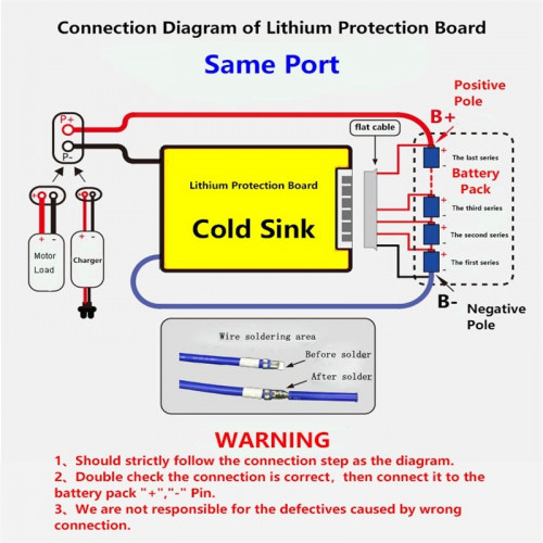

Klar ist mir nicht warum Ladeeingang und der Ausgang zusammengeschaltet werden soll, oder versteh ich da was falsch .
Den Akku den ich kaufen will hat Plus und Minus über eine Sicherung zum XT 90 Stecker
und nochmal einen Stecker zum Laden , irgendwo am Akku selber sind die sicher zusammengeschaltet .
Gruß Rudi

Hallo Rudi,
offenbar hat der von die ausgesuchte Akku (bzw. das Set Akku + Ladegerät) ein (charging-port-) BMS innen integriert
und am BMS ist auch der separate Ladeeingang (für den Stecker des neuen Ladegerätes) angeschossen und natürlich auch der XT90-Ausgang des Akkupacks.
Falls im Fahrzeug eine Ladebuchse vorhanden war, kann man die dann aber nicht mehr nutzen (da Laden dort nicht überwacht wird). Ggf. wird das lästig, immer diesen separaten Ladezugang herauszukramen, wenn man aufladen will. (Natürlich kann das alte Ladegerät für Blei am Lithium-Ionen-Akku ohnehin nicht mehr verwendet weden. Aber der Umbau des alten Ladesteckers auf das neue Ladegerät macht nur Sinn, wenn der Ladezugang BMS-überwacht erfolgt)

Ob der Ladeanschluß nun extra oder kombiniert mit dem Ausgang verschaltet wird hängt vom verwendetem BMS ab. Ich bevorzuge Common Port, nutze aber auch mal andere.

Actionbikes_Eflux40_Schwarz_452D313030312D3035_linke_seite_OL_1620x1080_600x600@2x.jpg
In dem Controller wird der Ladeeingang nur zum Akku durchgeschleift und durch eine Diode überwacht, dass du nicht mit einem angestecktem Ladegerät los fährst.
Wenn du dir einen Lithium-Ionen-Akkus mit so einem BMS kaufst, kannst du den Stecker am eScooter mit dem neuen Ladegerät weiterhin laden.
Wenn das BMS einen separaten Ladeeingang hat, funktioniert das nicht. Dann musst du den Ladestecker vom Controller abziehen und mit dem Ladekabel am Akku direkt verbinden.

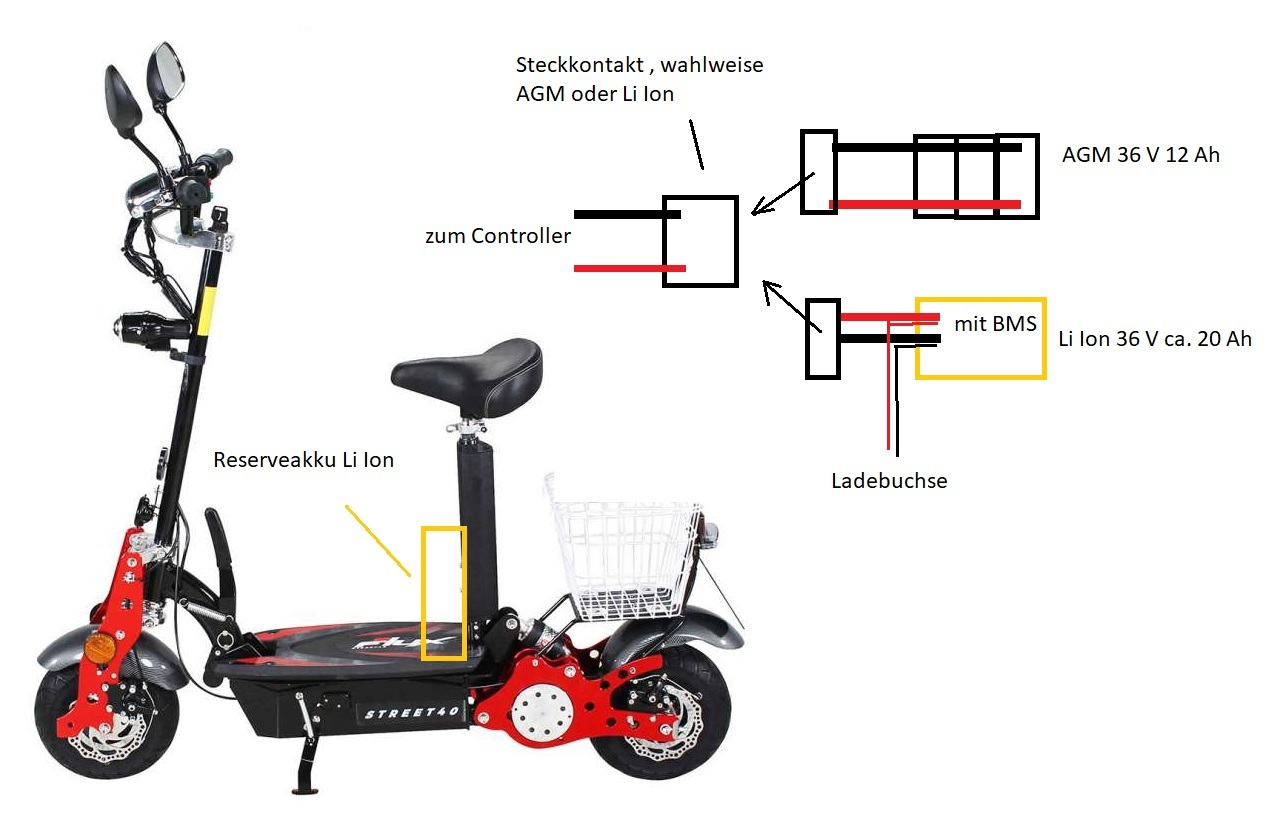

Noch was
Erstmal ist eigentlich geplant den AGM Akku weiter zu nutzen bis er am Ende ist .
Zur Reichweitenerweiterung dann einen Li Ion Akku am Sitzrohr befestigen und bei Bedarf den Akku umstecken .
siehe Bild
Geladen wird natürlich mit den dafür vorgesehen LG
Müßte doch funktionieren , oder ??

Das kannst du so machen, aber ich würde es nicht empfehlen.
Bau dir lieber für den Korb eine Alubox.
viewtopic.php?p=36248#p36248
Wenn deine Bleiakkus noch relativ neu sind, kauf die besser den gleichen Akku nochmal und schalt ihn parallel zum 1. Akku.
Dadurch wird der Strom pro Akku halbiert und die Kapazität erhöht sich in jedem Akku.
Gruß Harry

Auch eine Möglichkeit , DAnke , schaut gut aus die Box .
