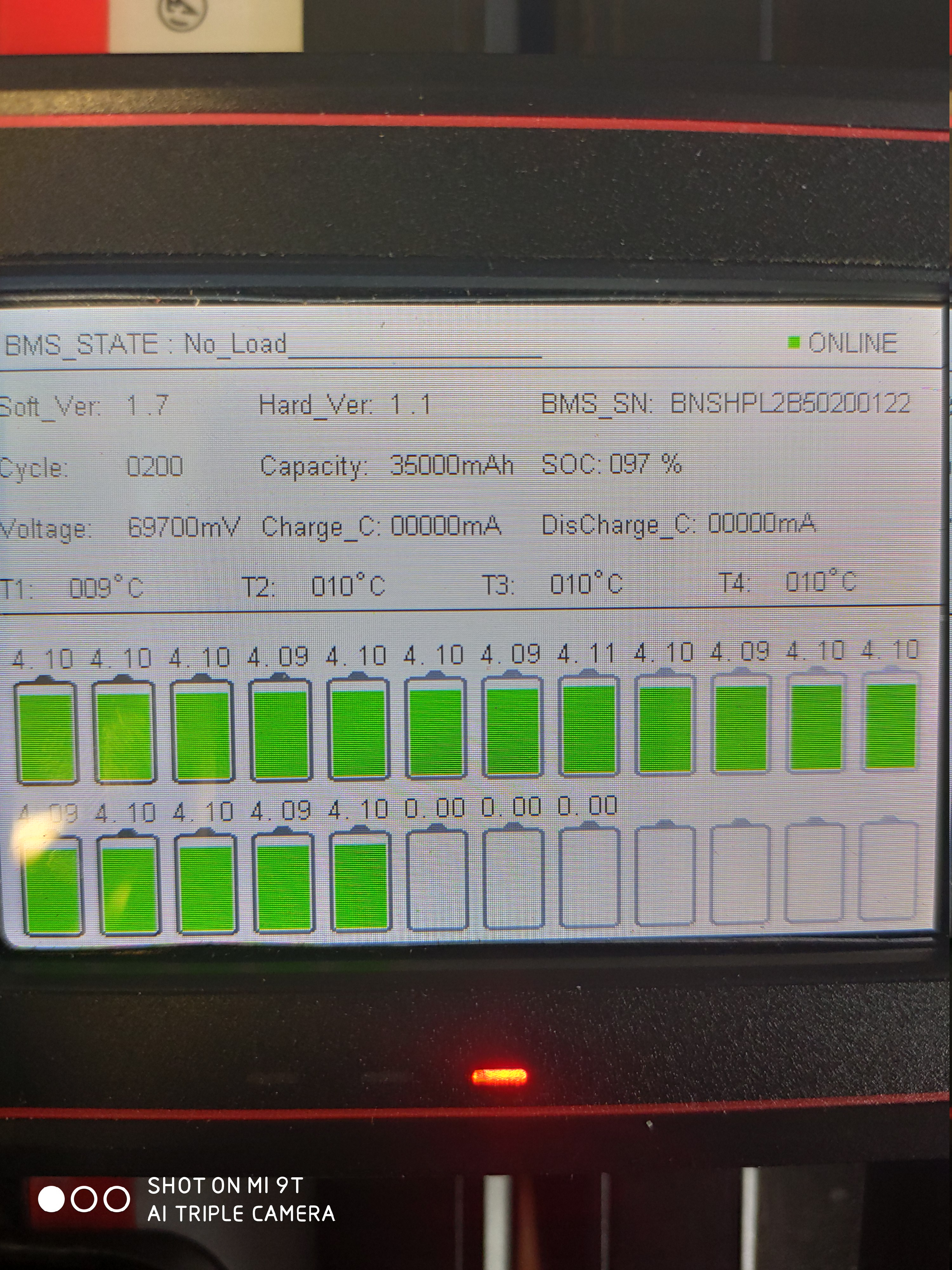

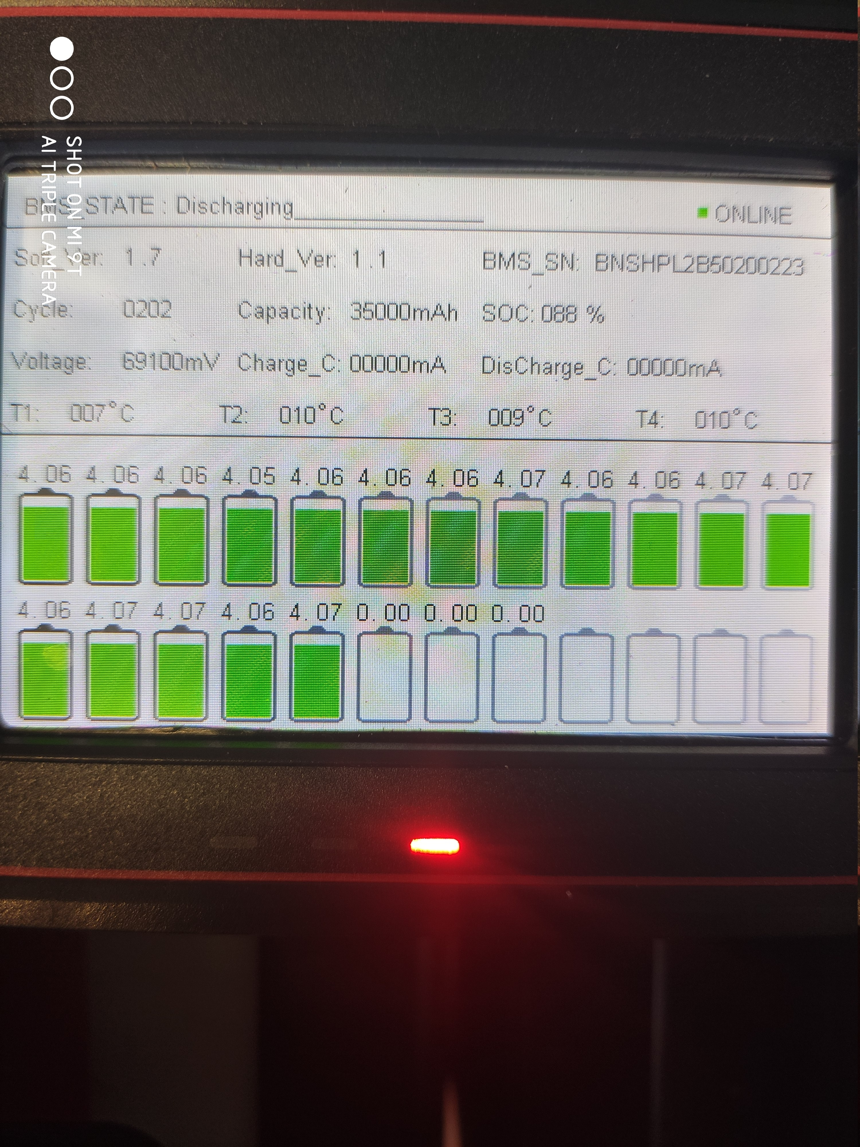

Ich hatte ja an anderer Stelle schon berichtet, dass meine Akkus unterschiedlich schnell entladen (19.300 km Laufleistung; Akkupunkte: 80)
Nun war der Roller in der Werkstatt und ich habe das Prüfprotokoll erhalten.
Der Händler meint, das sei alles top in Ordnung so.
Wer von euch hat Ahnung und kann mir das ein bisschen einordnen? Ich bin da leider recht unbedarft…

Naja, wenn ich gefahren bin, sah es am Ende des Tages oft so aus: der eine Akku war bei 22%, der andere bei 8%.Cuxxer009 hat geschrieben: Do 28. Jan 2021, 10:46 Moin,
sieht doch alles in Ordnung aus. Eine Abweichung von 0,01 Volt pro Zelle ist total normal.
Die Zellen scheinen gut Balanciert zu sein und die Spannung der Batterie ist auch in Ordnung.
Liebe Grüße.
und da im Display nur das Mittel angezeigt wird, könnte es ja passieren, dass ich den schwächeren damit zu tief entlade…

Re: N-Pro: Akkus bauen unterschiedlich ab
Einmal SOC 88% und einmal 97%, ist wohl im Rahmen, oder ?
Ich kenne mich da nicht so aus.

Die Zellen waren identisch geladen, aber die Akkus meldeten mehrere Prozent Abweichungen. Teilweise mit zu 14%. es wäre eher interessant, was dein Händler sieht, wenn du mit den geringen Akkuladungen mal die Zellen nachmessen läßt. Ich würde wetten, das die Zellen beider Akkus auf <=0,05V abweichen.
Nach mehrmaligen Volladen direkt an den Ladegeräten oder mal die Akkus untereinander tauschen könnte das Problem sich wieder beheben. So war es bei mir. Voll geladen und nach gut 10km gehen die Akkus auseinander. Am schlimmsten ist es, nach 5-10km 30 Minuten Pause zu machen bei gut 90% Akkuladung. Danach sagt ein Akku das er wieder voller und der andere deutlich leerer ist. Aus 2x90% werden dann gerne mal 95% und 85% Die Zellen sind aber identisch geladen.
Ich habe gerade deine Bilder genauer angeschaut. Ja das ist der Bug. So weit gehen die Prozente nicht auseinander bei den Akkuständen.
88% zu 97% bei nahezu identischen Spannungswerten. Da brauchst du dir keine Sorgen machen. Lade nach den Tipps oben bzw. tausche die Akkus untereinander.

Wir sehen hier aber anhand der Spannungen, dass beide Akkus einen unterschiedlichen Ladestand haben, auch der SOC - Wert (State of Charge) sagt dieses. Jeder Akkus ist gut in sich selbst gut (!) balanciert, aber nicht die beiden Akkus miteinander.

Wenn diese Diskrepanz des Ladezustands nach kurzem Roller-Betrieb, auch nach der genannten Ausgleichsladung (Ladegerätaufnahmeleistung im Bereich von 7W) auftritt, ist das definitiv ein Mangel und falls noch Garantie besteht, würde ich den Mangel, gerade bei einer Werkstatt, welche diese relativ großen SOC-Unterschiede als "top in Ordnung" bezeichnet, umgehend schriftlich anzeigen
Wenn die Ursache offensichtlich nicht in der Roller-Elektronik begründet sein wird, muss man m.E. schon einen echten Kapazitätstest machen, um die Akkus beurteilen zu können. Das scheint mir bisher nicht der Fall gewesen zu sein, denn das was auf den Ausdrucken zu sehen ist, sind lediglich Messwerte des BMS und das misst m.E. ja nur die Spannungen.
Die Ursache, ob es z.B. nur ein Anzeigefehler (Bug) oder ein Kontaktfehler oder sonst etwas ist, müsste dich im Garantiefall aber eigentlich nicht interessieren.
