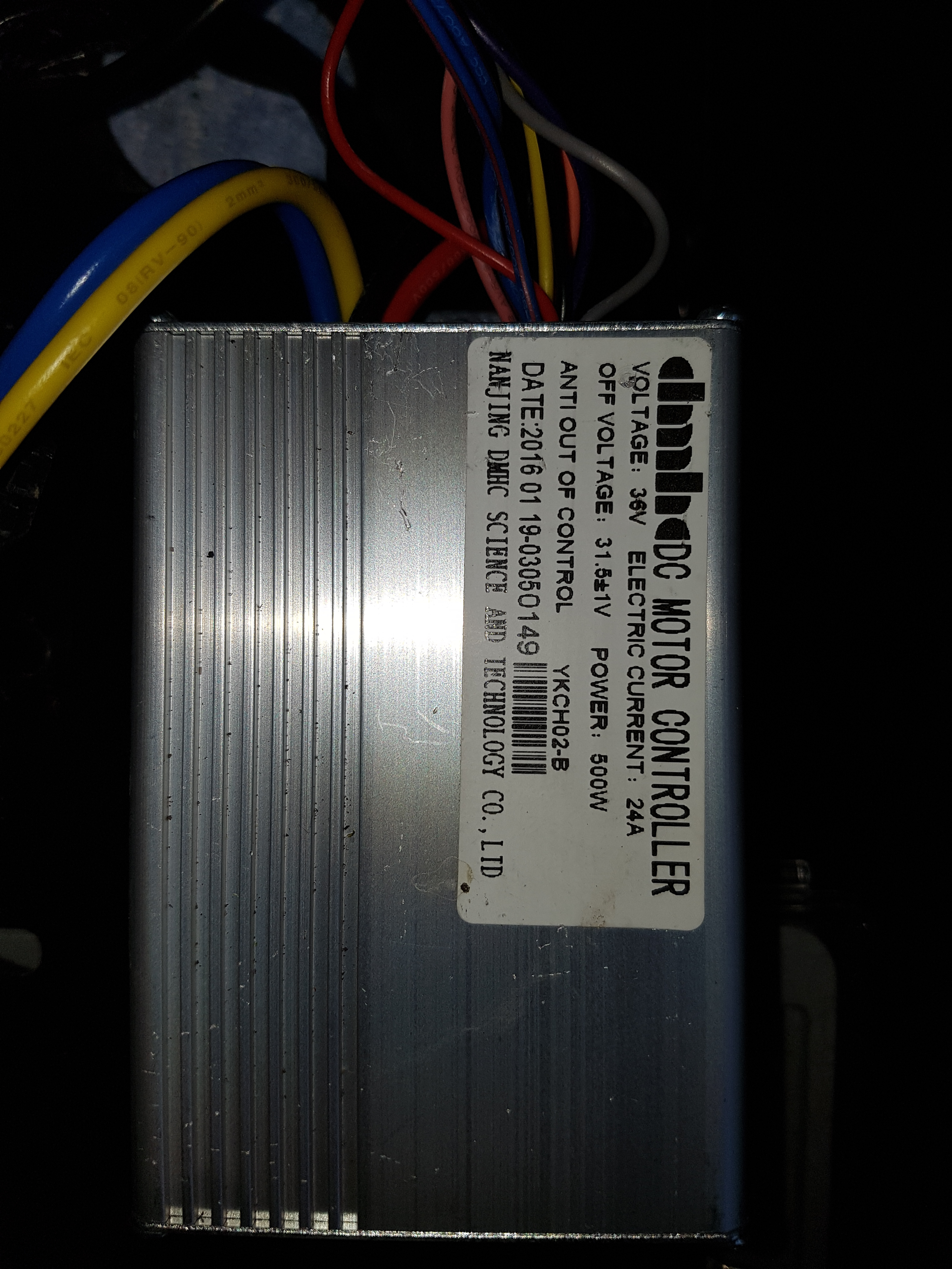

Moin,
warum ausgebaut
Schaltplan habe ich auch noch keinen gefunden nur Handbuch & Aufbauanleitung war dabei und ich habe auch eine eco Fun 20 !
So habe aber auch schon mal ein neues Steuergerät / 36 Volt selbst eingebaut geht sehr einfach habe.
Und ist auch ganz einfach da wo auch der Akku ist vorne eine schwarze Abdeckplatte abschrauben kann usw.
Stecker sind alle beschriftet zum Beispiel: Power Switch / Indicator / Throttle / Brake lights / Charge / Meter / 12V Power / Brake )
Der 12 Volt Stecker ist für die 12 Volt Lichtanlage da das Licht nicht mit 36 Volt gespeist wird.
So alle Stecker müssen auch dass gegenüber mit der gleichen Bezeichnung angeschlossen werden, so wie es angeschlossen war und ein Stecker war nicht angeschlossen der ist Blind hat aber auch Kabel dran.

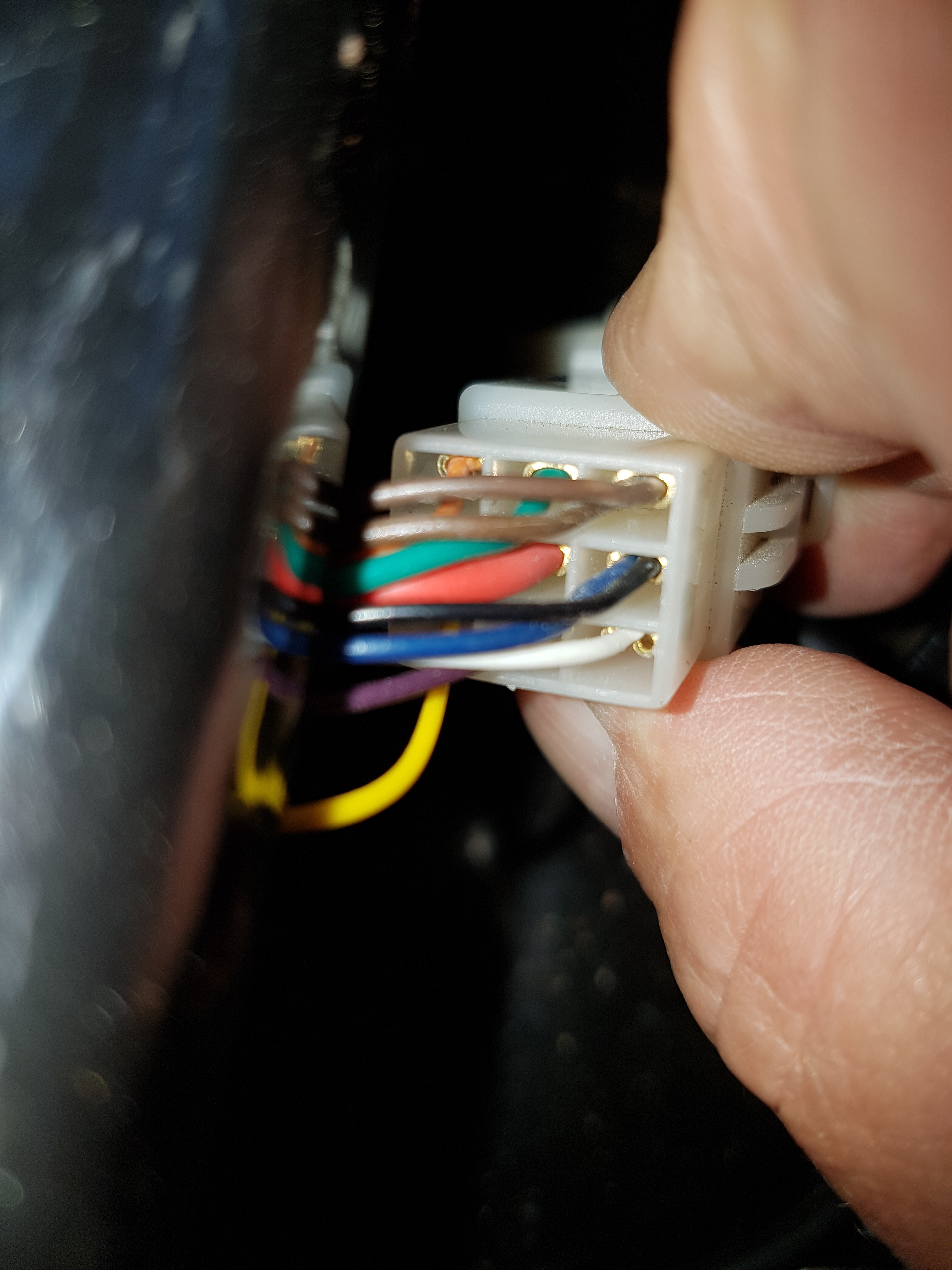

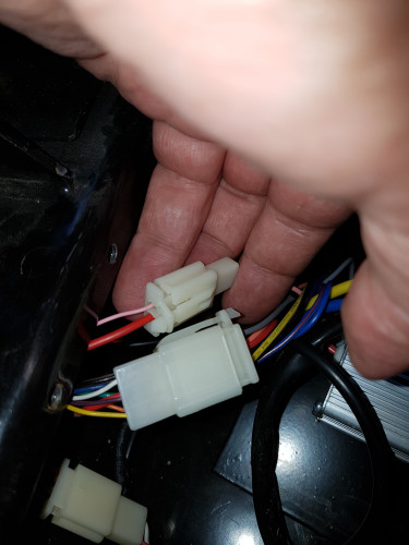

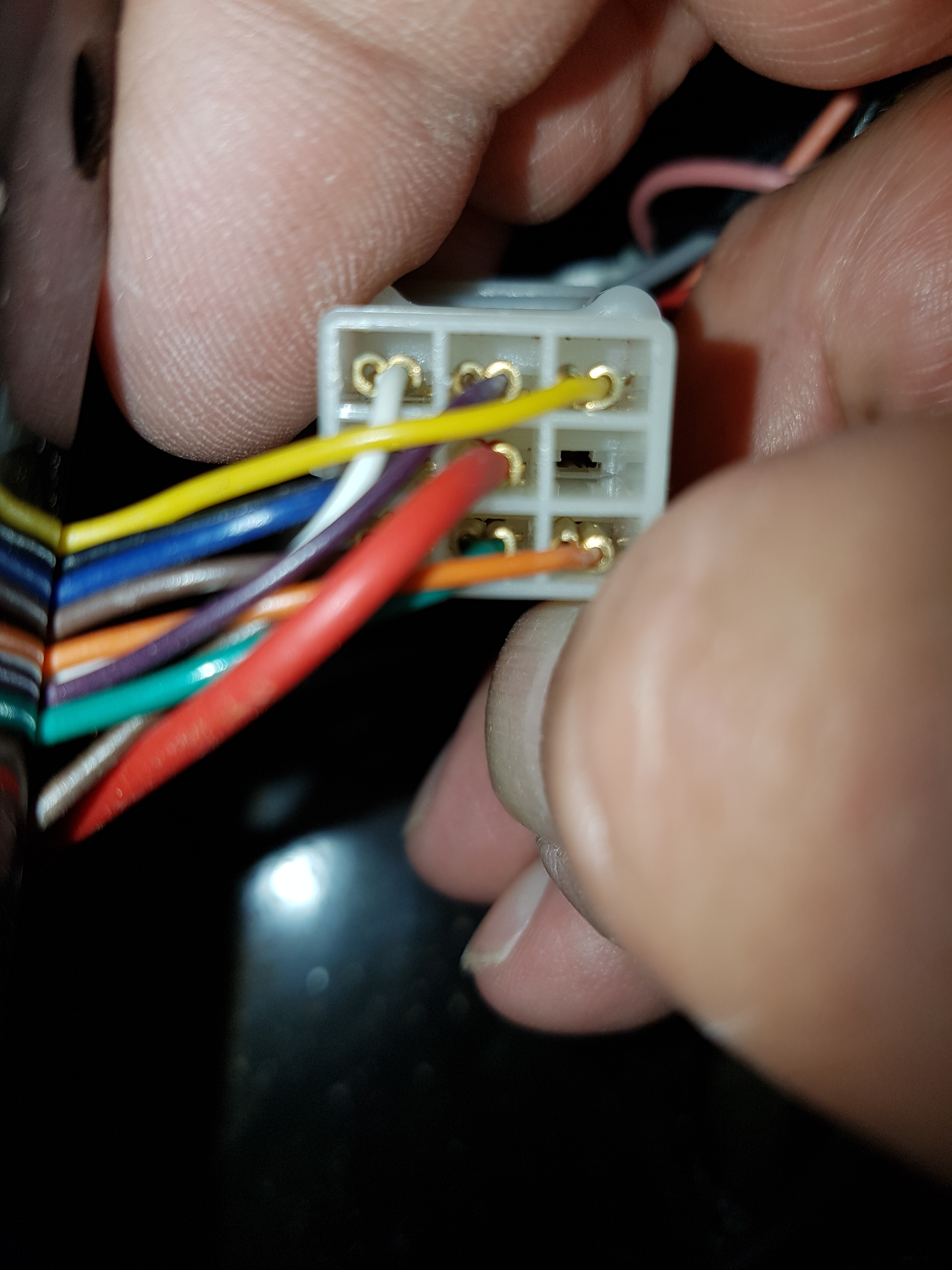

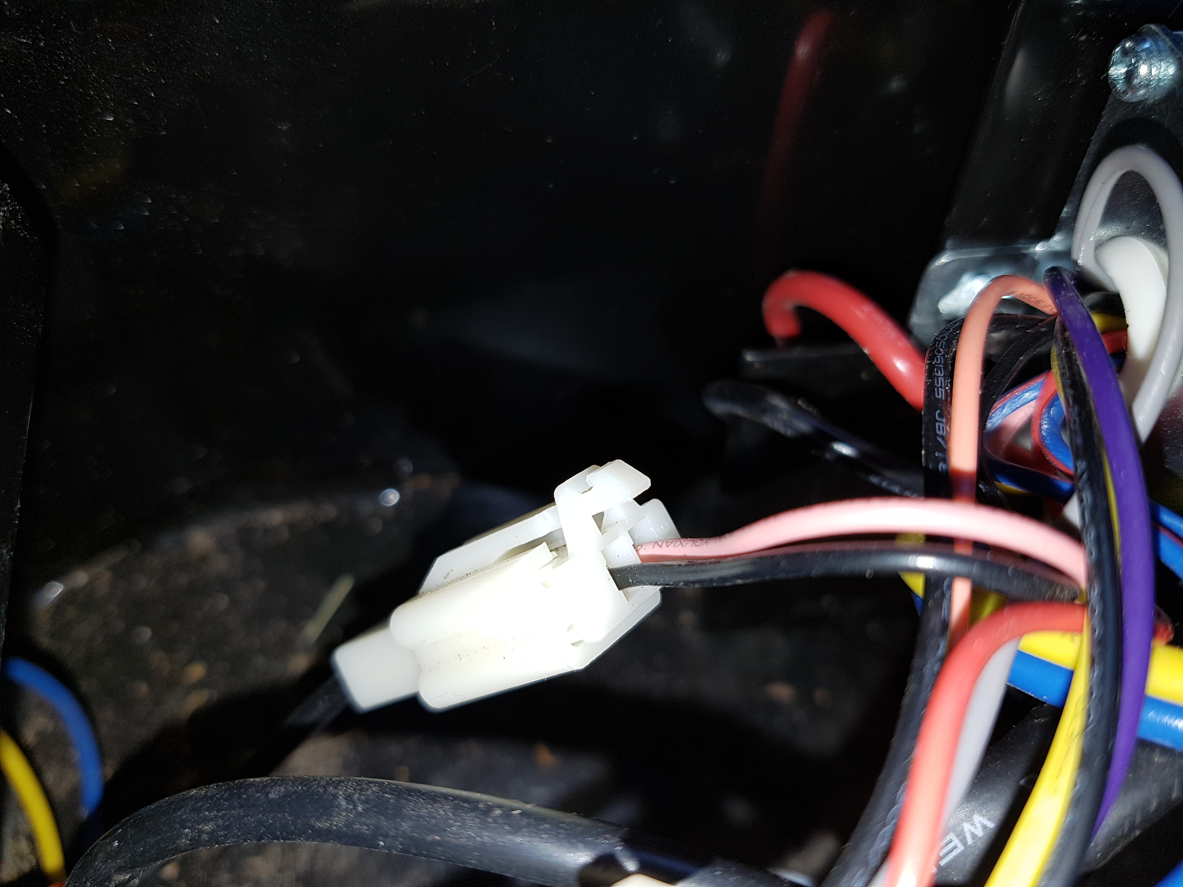

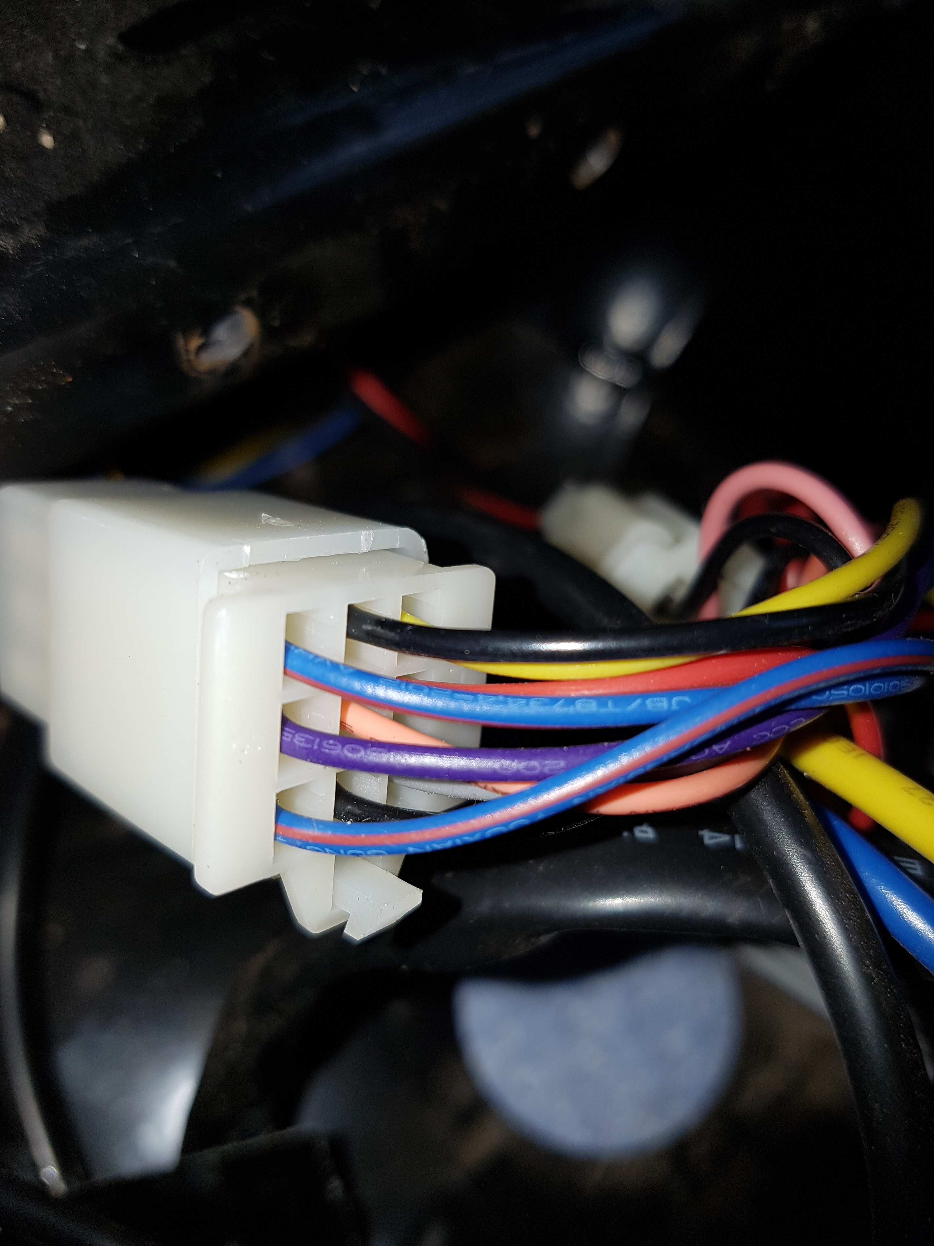

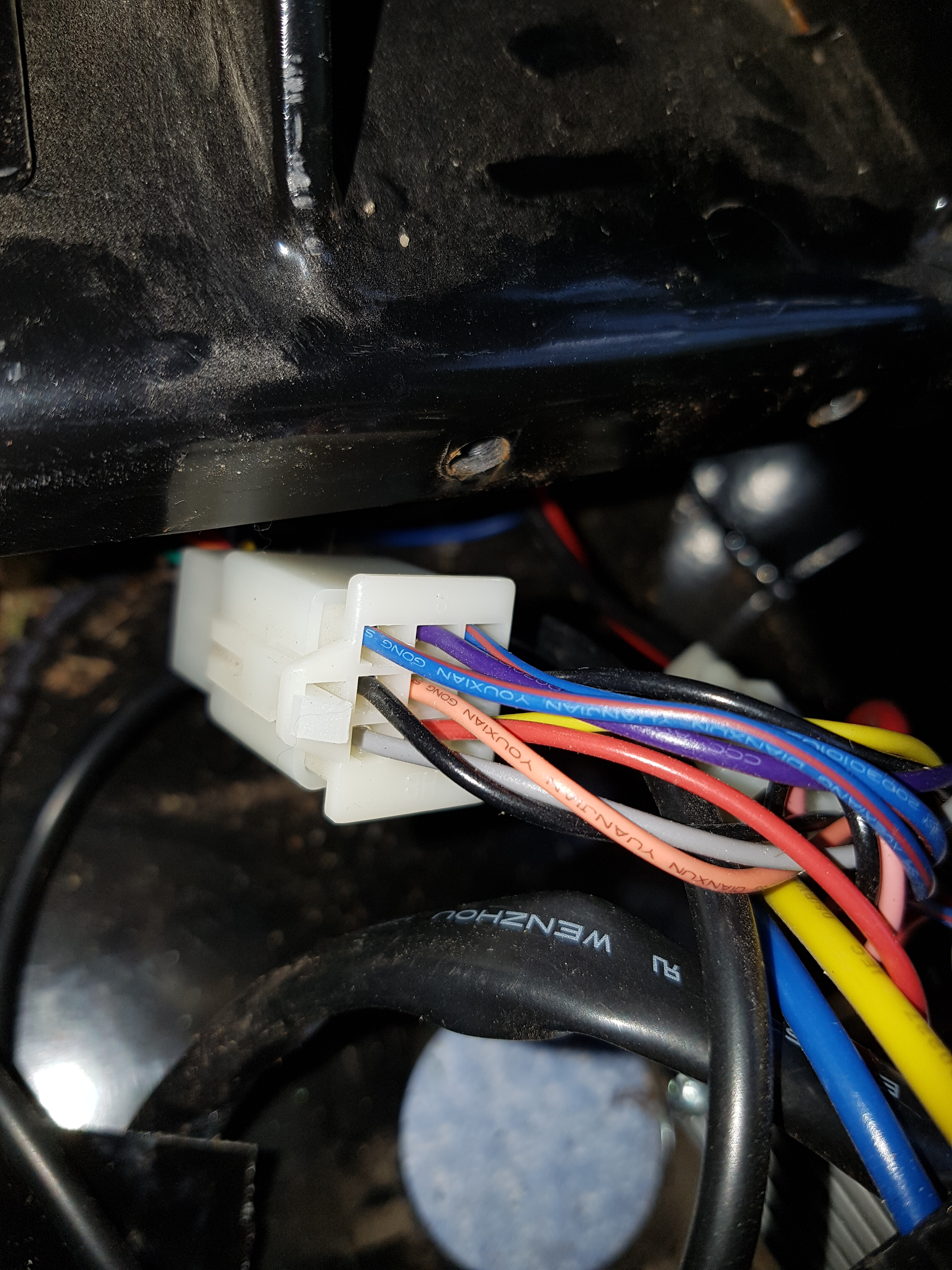

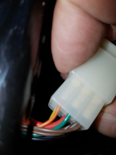

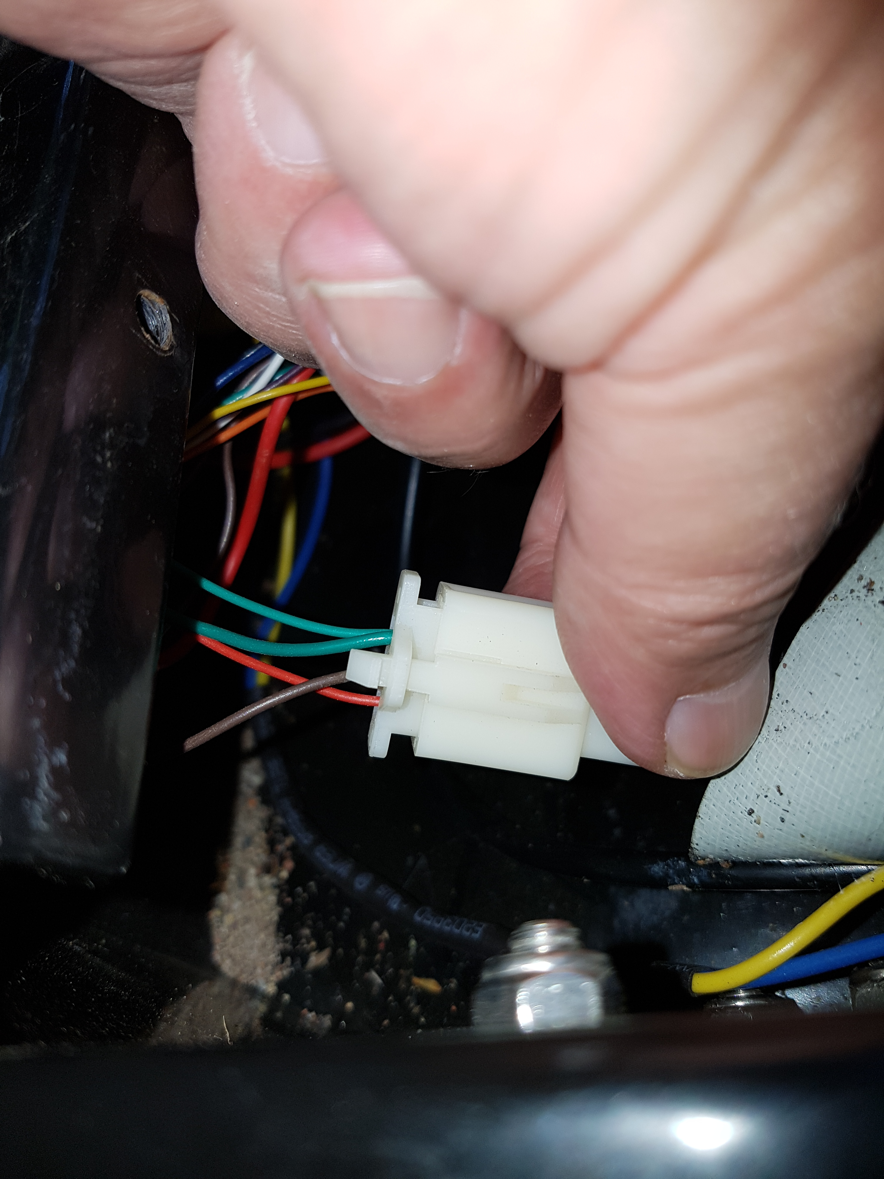

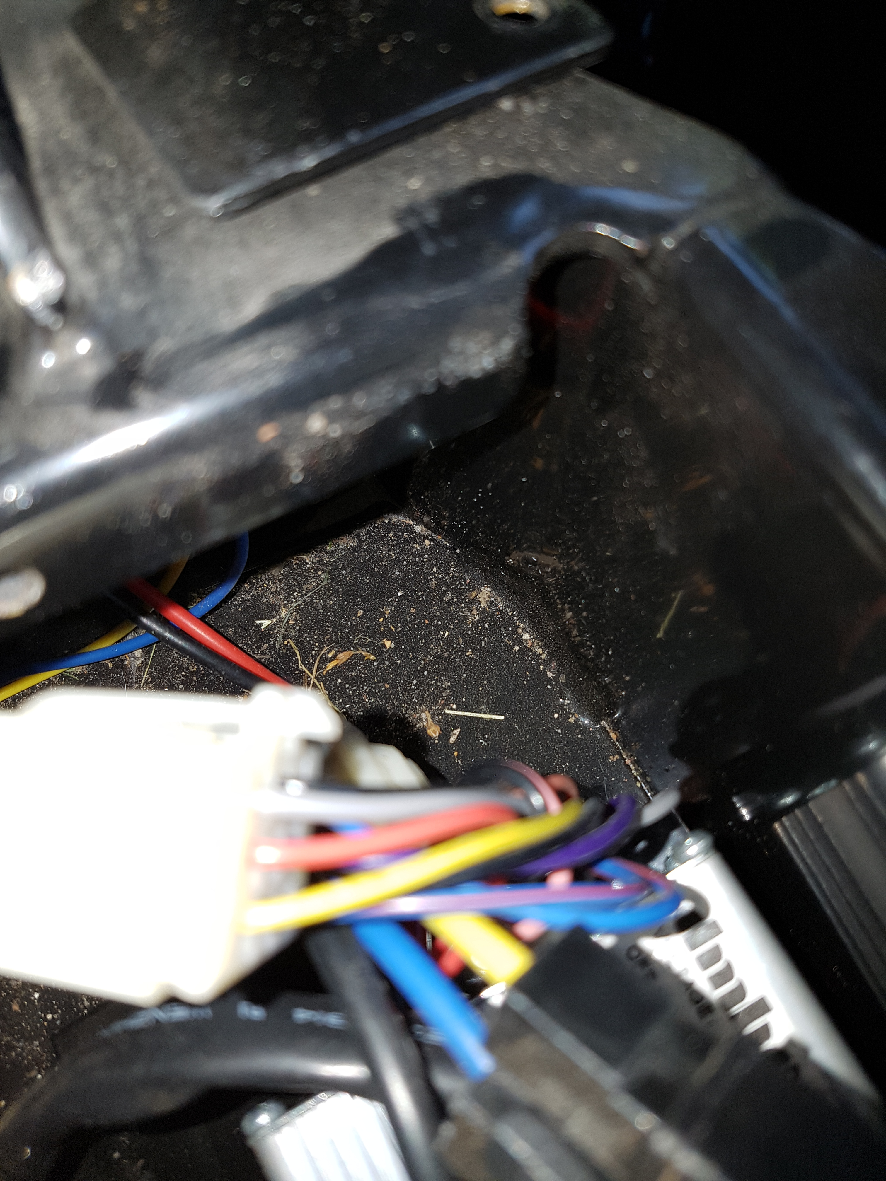

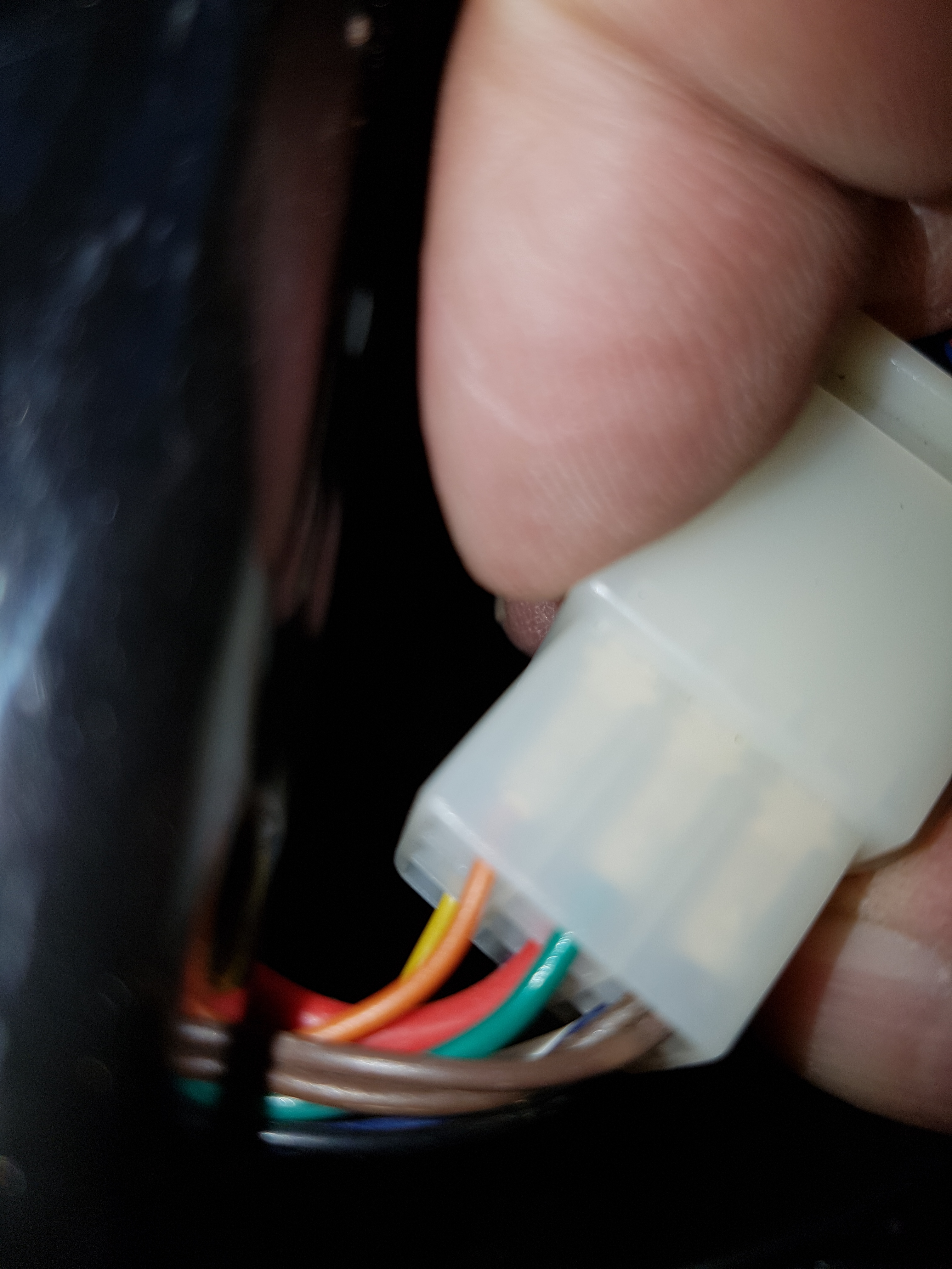

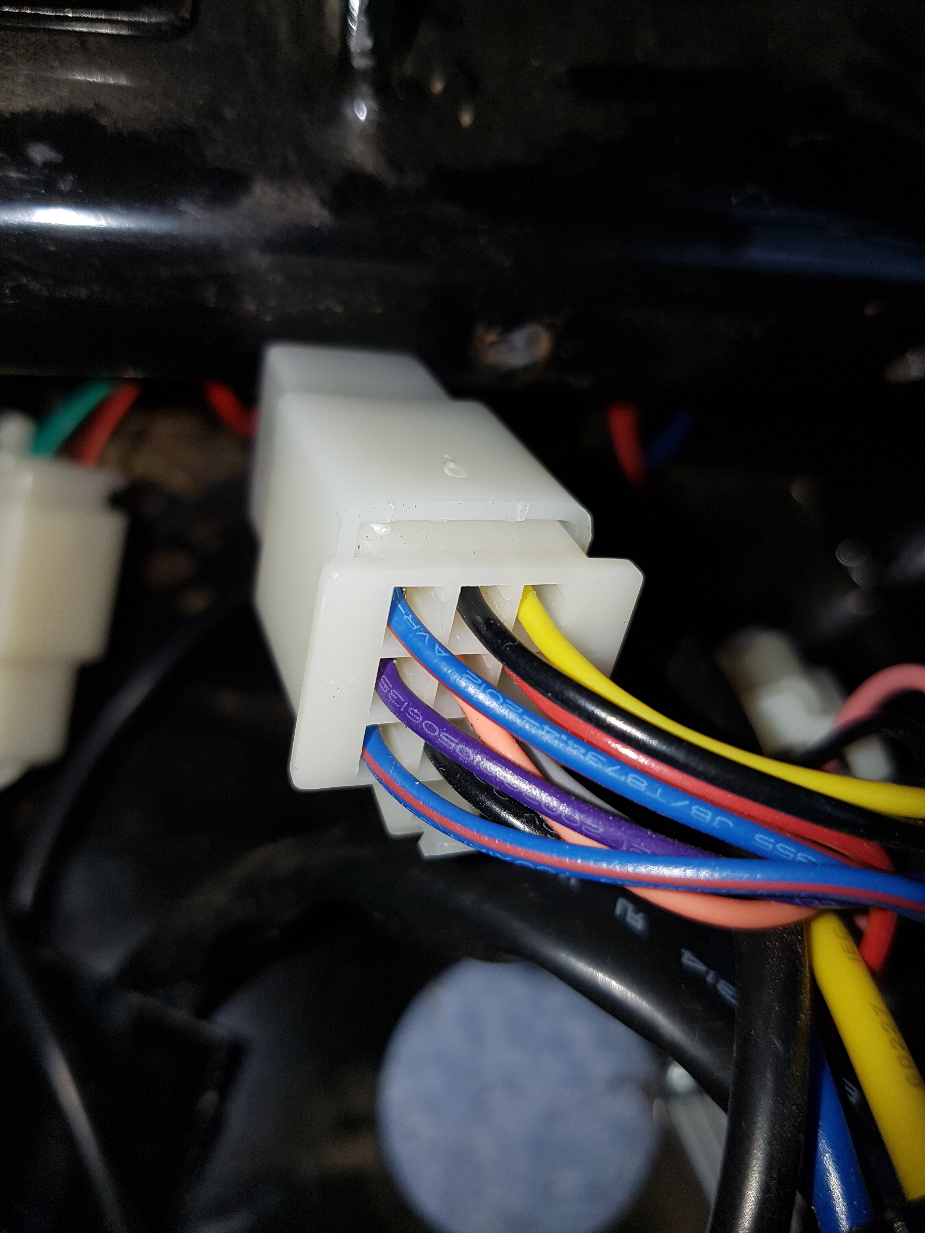

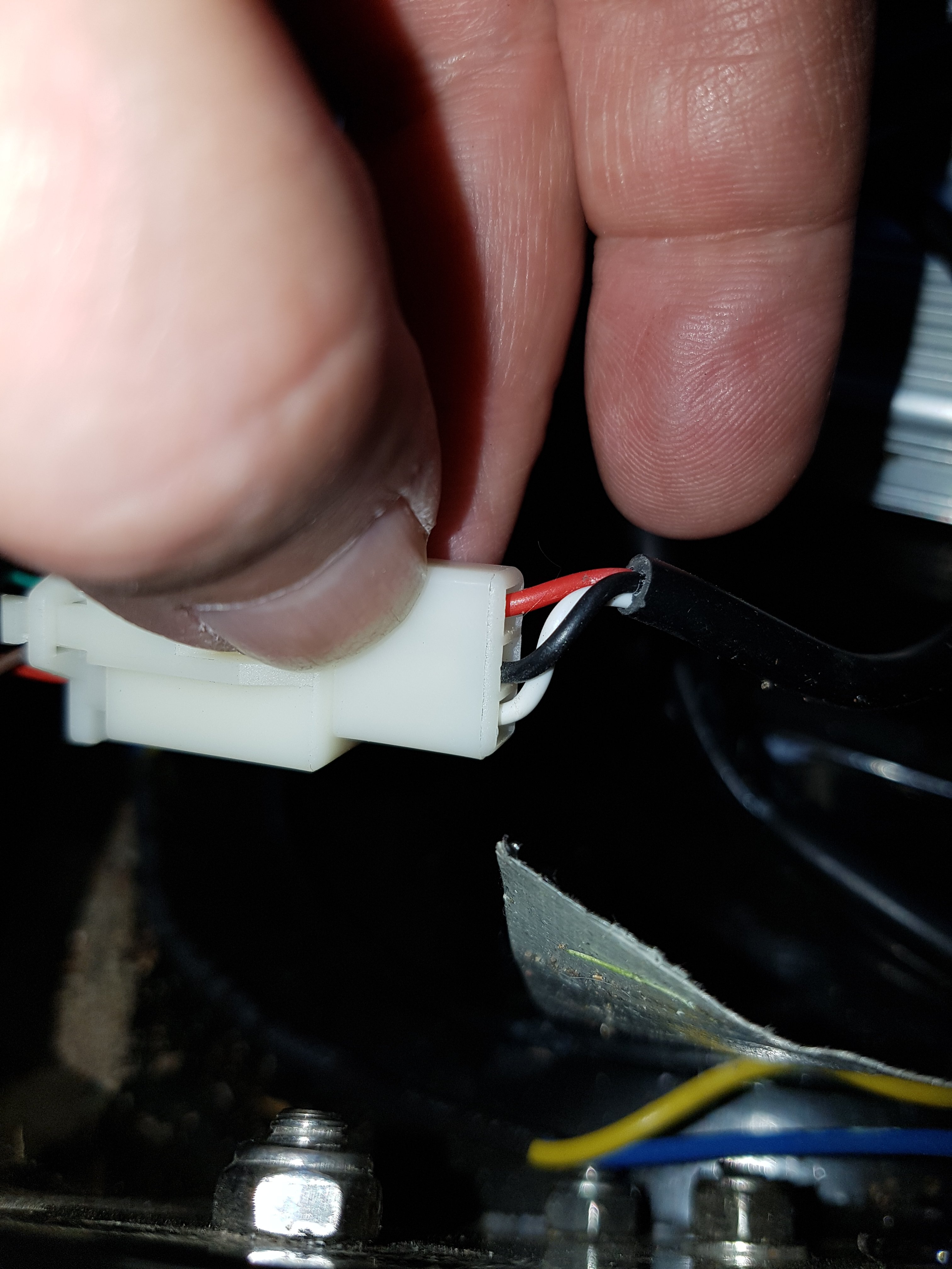

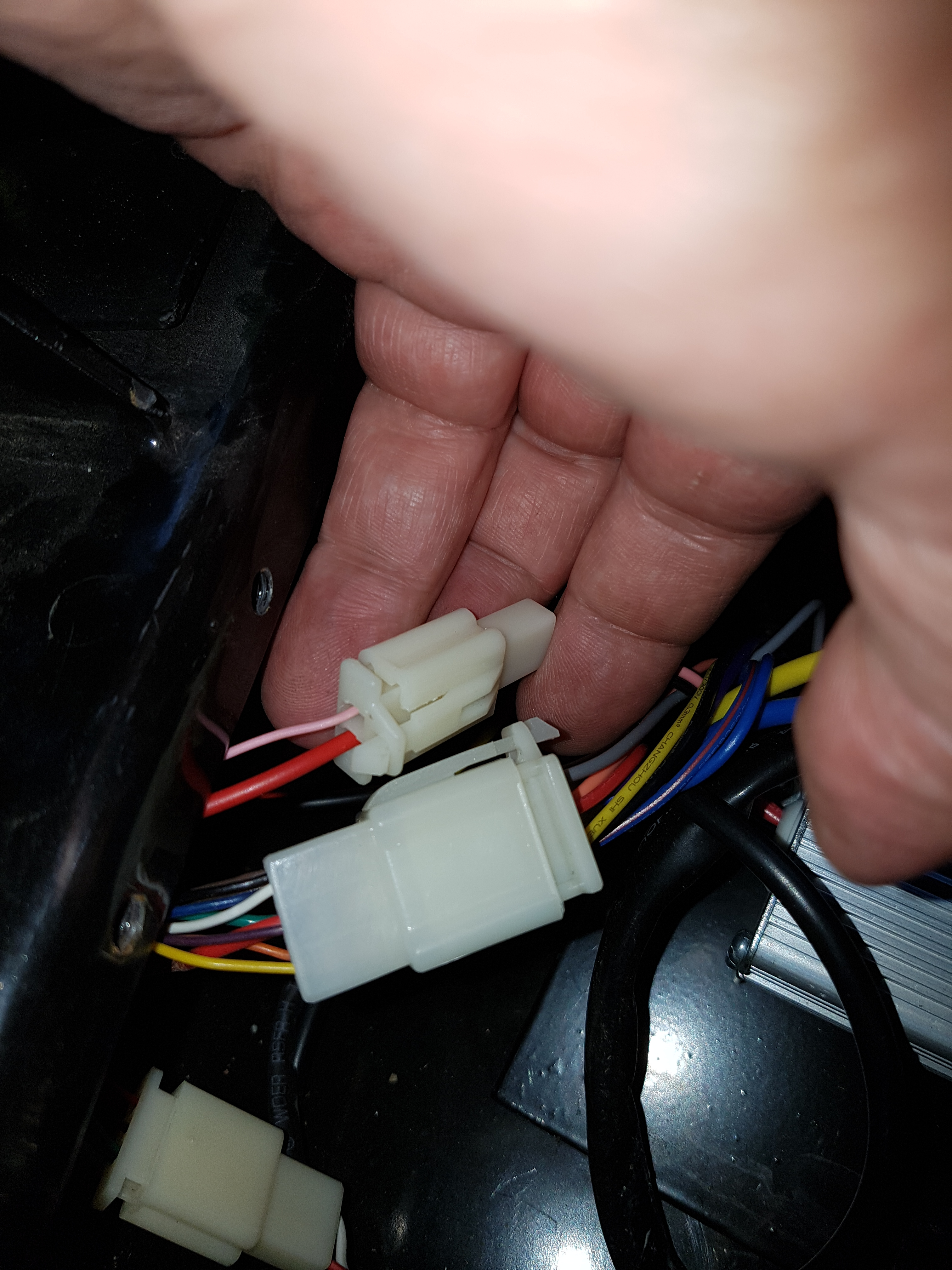

Nabend hat jemand von Euch vielleicht Bilder vom Kabelbaum eines Rolektro BT250, worauf die Anschlüsse zu sehen sind. Mit der Bezeichnung komm ich nicht weiter, da einiges fehlt.
Grüße vom Niederrhein
Gunnar
Ps. Die Bilder sind vom V20.
Ich werde mal versuchen, ob es die ob die Kabelbelegung beim BT250 gleich ist, falls ja kommen neue Fotos
Gunnar
