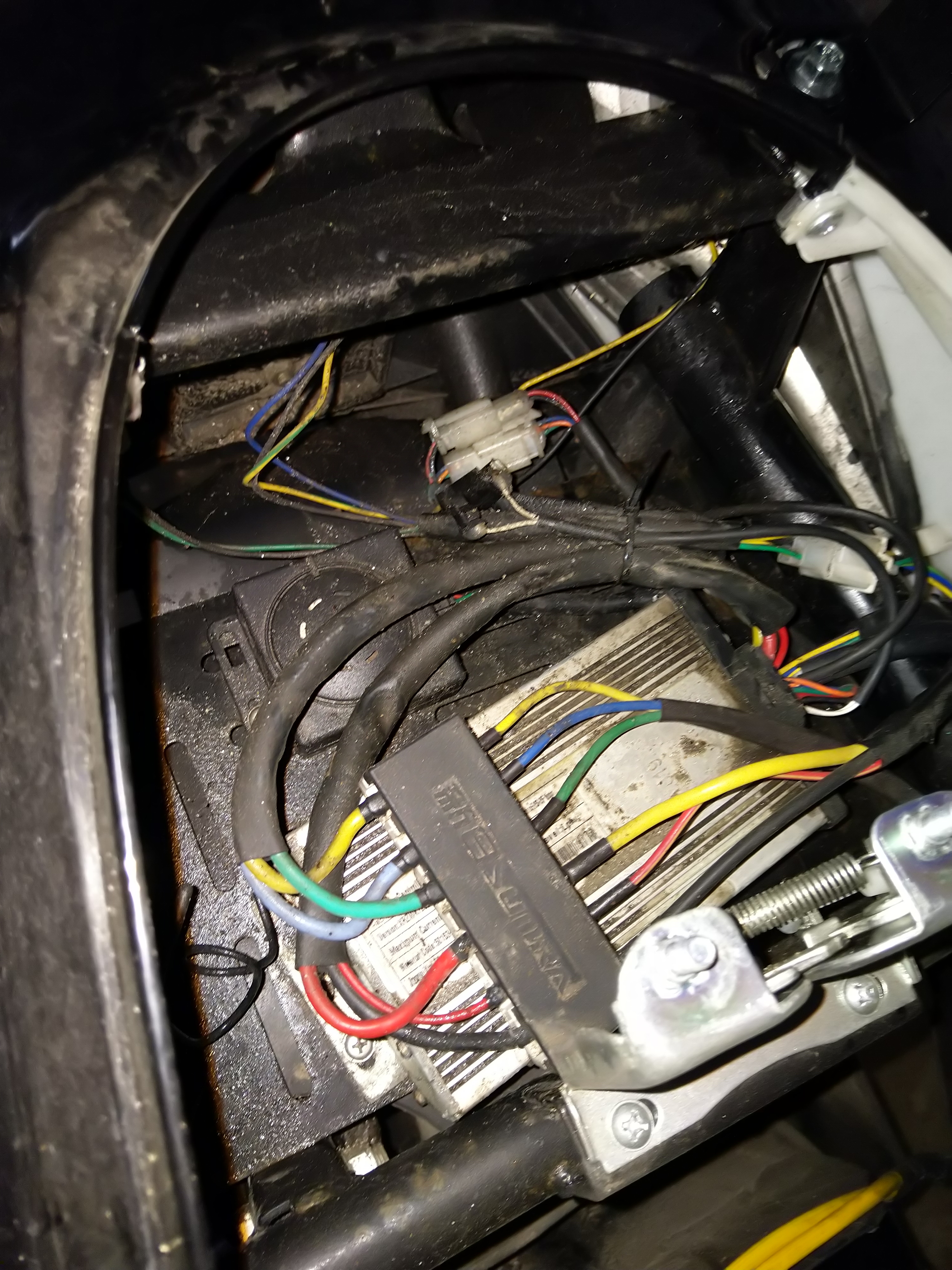

camel
- Beiträge: 56
- Registriert: Fr 9. Aug 2019, 12:35
- Roller: Futura sunra Hawk 3000 LI
- PLZ: 85051
Re: hawk kaputt? controller?
da is alles feucht und verdreckt
Hallo, die Alarmanlage ist schon mal der Übeltäter. Nach trennen der Steckverbindung sollte es wieder normal gehen. Manchmal hilft es schon die Kontakte sauber zu machen.
Das Motorsteuergerät usw. ist Spritzwassergeschützt.
das wollt ich auch grade schreiben
danke
ich bekomm ein austauschgerät und habe erstmal grob abgedichtet wo es vermutlich zu viel feuchten dreck reingeschmissen hat.
ist jetzt erstmal ohne alarmanlage, aber wie gewohnt
danke
