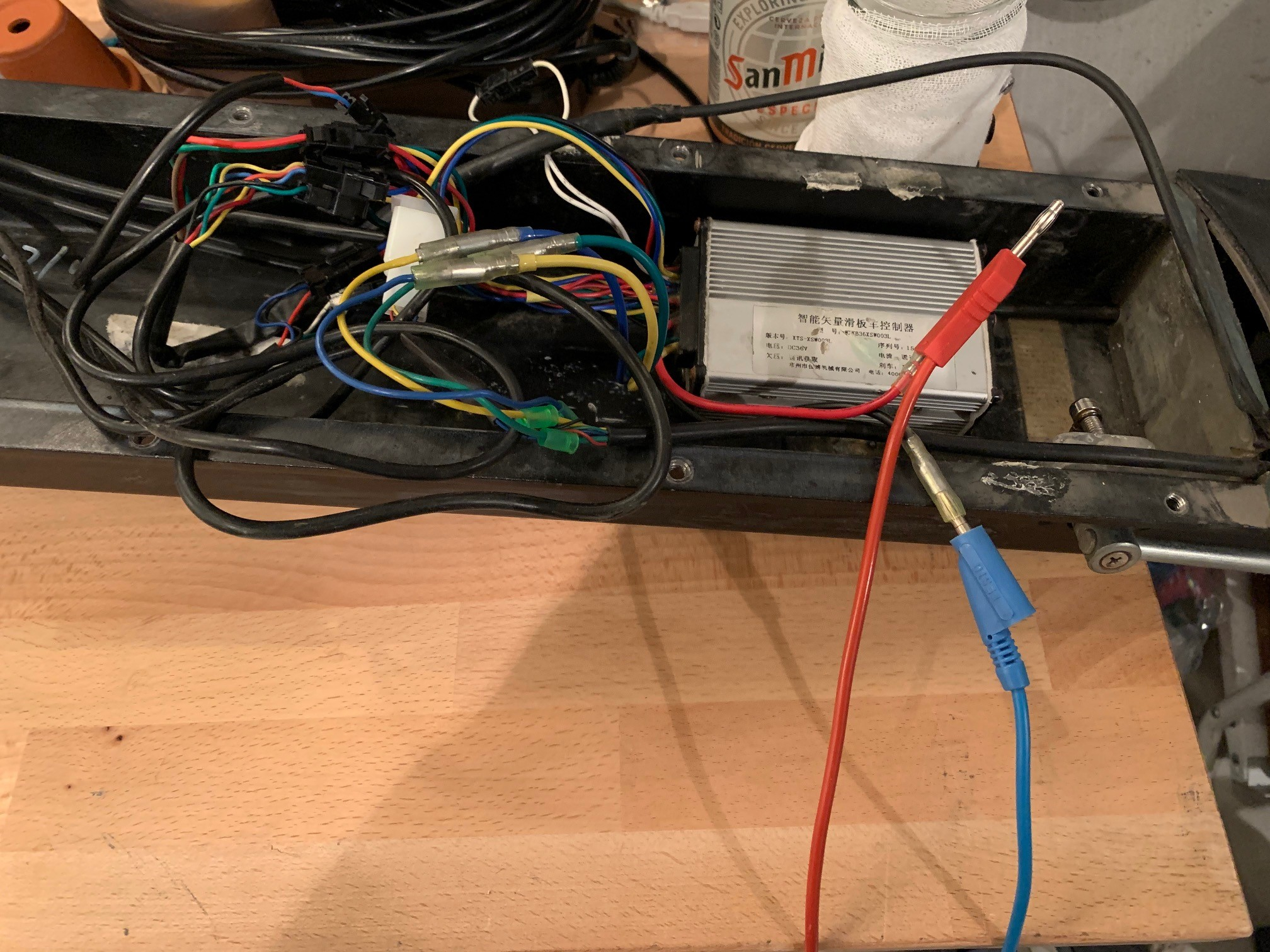

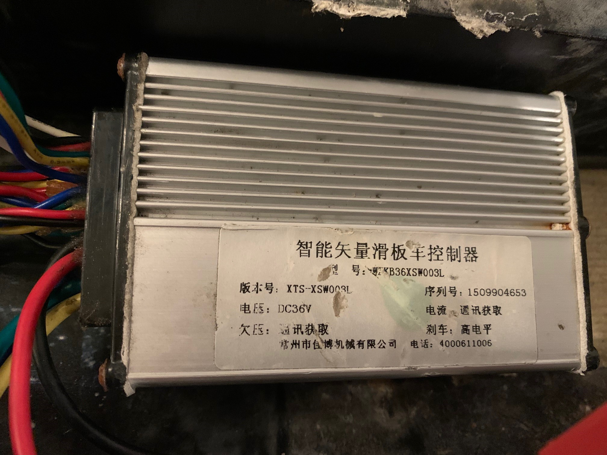

- Den Roller mit 36 V Controller (ob dieser wirklich mit 48 Volt geht weiß ich nicht ...)
- Einen Hailong Akku vom E-Bike mit 48 V Nennspannung
Was ich nach meinem optimistischen Anschluss des Akkus sagen kann:
- Beleuchtung geht
- Hupe funktioniert

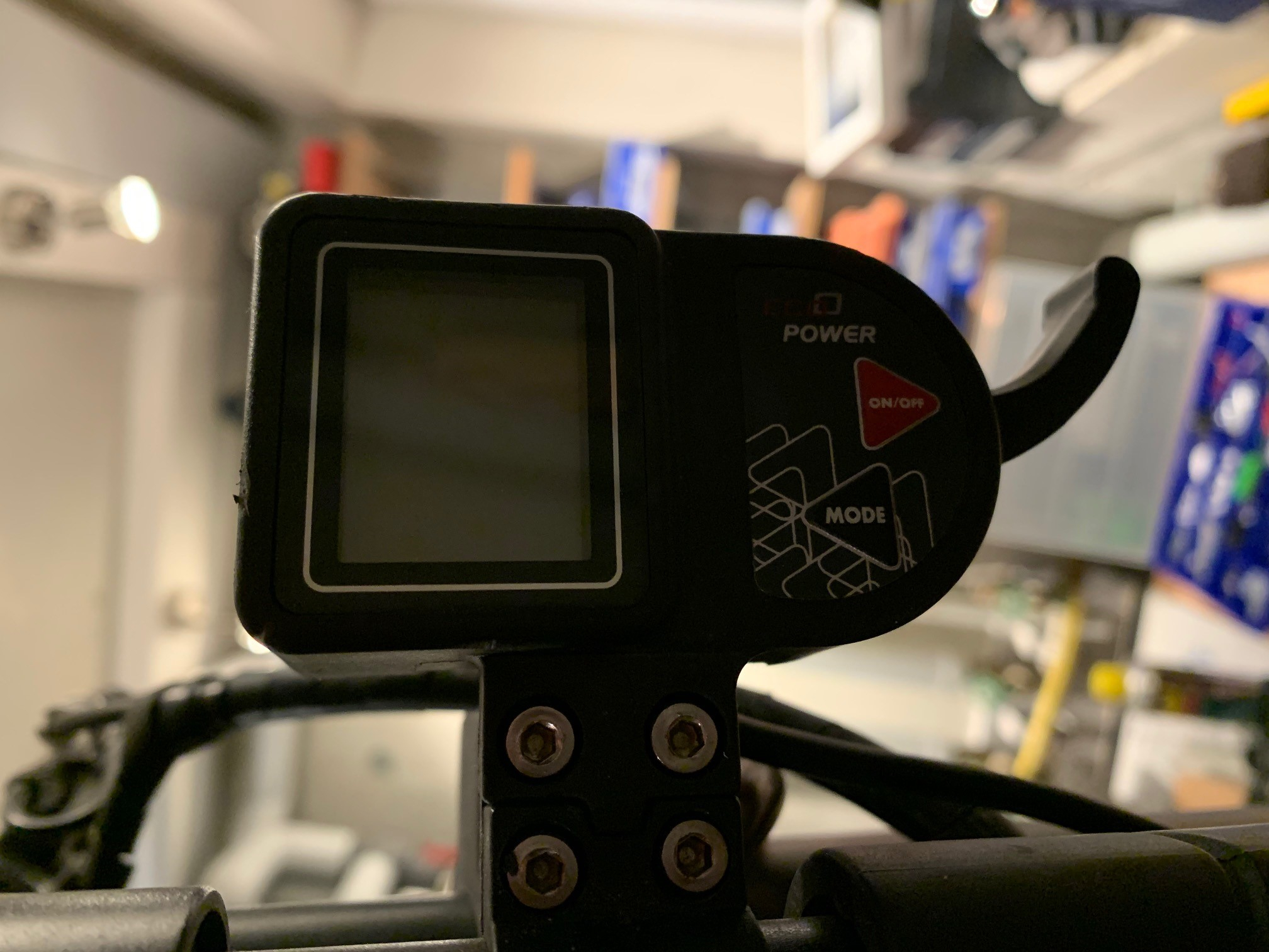

- Display funktioniert (es kommt kein Error auf dem Display)

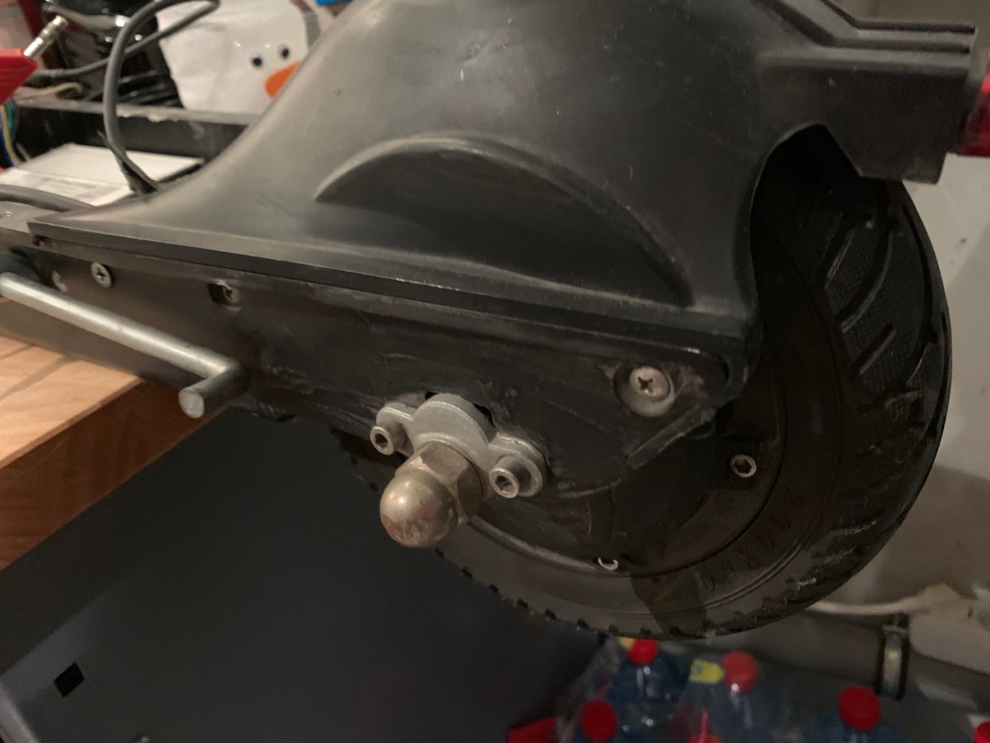

=> Nur der Motor macht keine Mucks
Die Phasen des Motors habe ich gegeneinander gemessen, 0,3 Ohm
Was kann ich machen um zu prüfen ob der Motor überhaupt dreht bzw. ob dieser Spannung bekommt.

gegenüber Nennspannung (hier 36 Volt) vertragen die Controller in der Regel 25%-30% mehr an Spannung und regeln bei höherer Spannung ggf. auch ab.
Mit dem 48 Volt-Akku liegt man in jedem Fall darüber. Der im Contoller eingebaute DC/DC-Converter für das Licht scheint das wegzustecken. Ob der Controller deswegen den Motor nicht in Bewegung setzt, oder aber noch andere Dinge nicht im Fahrmodus sind, lasse ich aber lieber offen.
An 36-40 Volt angeschlossen, würde man dann sehen, ob es nur an der Überspannung lag.

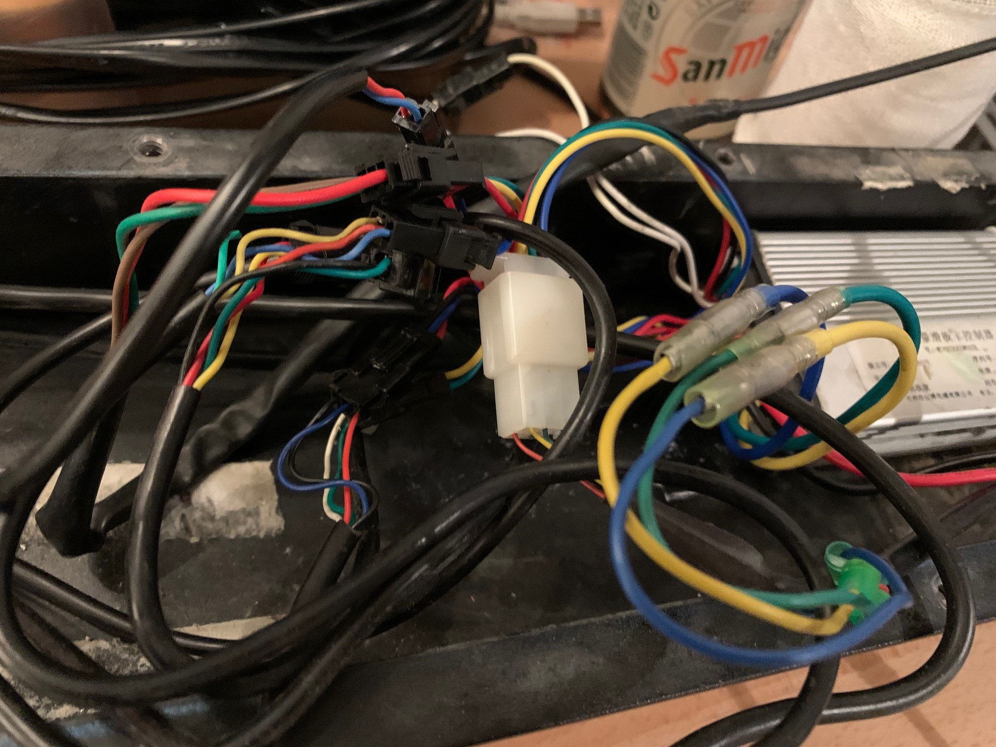

Bei den vielen Leitungen am Contoller kommen auch viele andere Fehlerquellen in Frage.
Lief der Motor denn vorher? Oder war da evtl schon ein Defekt?

Störungen bei Brake, Hall und Throtle verhindern den Fahrbetrieb auch.

diese älteren Controller haben keine Spannungsüberwachung. Wegen der Stecker sieht es auch schlecht mit einem neuen Controller aus. Wenn du dir zutraust die Stecker umzubauen, gehen normale 48V-Controller.
Die üblichen Fehlerquellen sind die Kontakte an den Bremsen oder fals vorhanden, der Schalter vom Seitenständer.

Also generell sind das schon viele Kabel/Leitungen.
Ob da wirklich alle Kontakt haben ist fraglich ...
Wenn ich z. B. die Bremse ziehe wird das Rücklicht stärker (also Bremslicht) und auch dem Controller erscheint "ERRO".
Nach dem Loslassen wird die Meldung nicht mehr angezeigt.

Wenn der DC/DC-Wandler im Controller die 48V vertragen hat, dürfte die Motorsteuerung die Spannung auch vertragen. Nur "Vollgas" zu fahren ist nicht zu empfehlen, da der Controller sonst den Hitzetod findet.

zum Test, ob was mit dem Daumengashebel nicht ok ist:
Aus dem Contoller kommt mit Sicherheit ein Kabelstrang mit Dreifachstecker/Buchse für die Leitung Throttle/Gas-Hebel (eventuell Schwarz/Blau/Rot oder Schwarz/Grün/Rot) . Dort müsste (wenn alles im Controller korrekt läuft) zwischen zwei Kabeln (z.B. Schwarz und Rot) dauerhaft 4-5Volt Spannung anliegen, mit denen (bei Stecker eingesteckt) der Gas-Hebel versorgt wird und auf der dritten Leitung erzeugt der Hebel dann eine Steuerspannung (abhängig von der Gas-Stellung), die zurückgeführt wird. Feht die Spannung am Controller-Ausgang nützt auch ein neuer Gashebel nichts. Ist die Spannung da, sollte ein funktionirender Gas-Heben die Spannungslage zu Schwarz in der (bunten) Rückleitung verändern können.
Da sich das Bremslicht bei Betätigung ändert, klappen schon einmal die Bremsschalter, woran es dann wohl auch nicht liegt.
