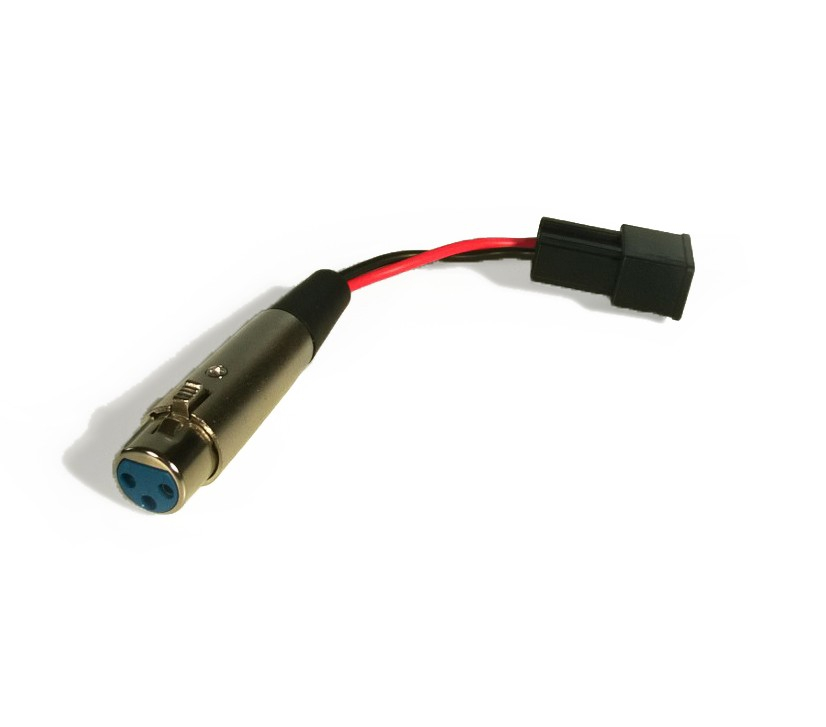

Meinst Du so etwas?
Akku Lithium 20 Ah

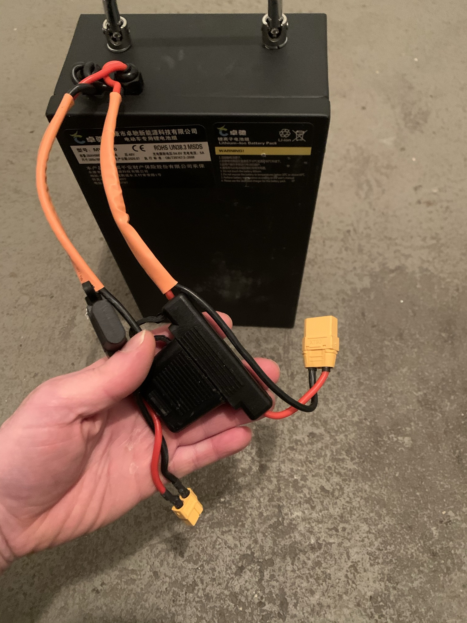

Dieser Adapter passt leider nicht. Ich habe einen folgenden Akku:

Sieht nach XT aus, was hat denn das LG für einen Stecker??
https://www.monsterhopups.de/GForce-GF- ... id=1#false
didithekid
Beiträge: 7478
PLZ: 53757
Re: Adapter für Lithium Ionen Akku,eFlux RS45 Pro
Beitrag von didithekid »
für micht sieht das nach dem XT60 für den Ladeaschluss aus:
https://www.ebay.de/itm/XT60-Hochstrom- ... %3A2334524
und XT90 für den Fahtstrom:
https://www.ebay.de/itm/1-Paar-XT90-Ste ... SwvtBcnK1a
Das andere Ende eines Adapterkabels braucht oiffenbar den:
https://www.conrad.de/de/p/neutrik-nc3f ... 37952.html
