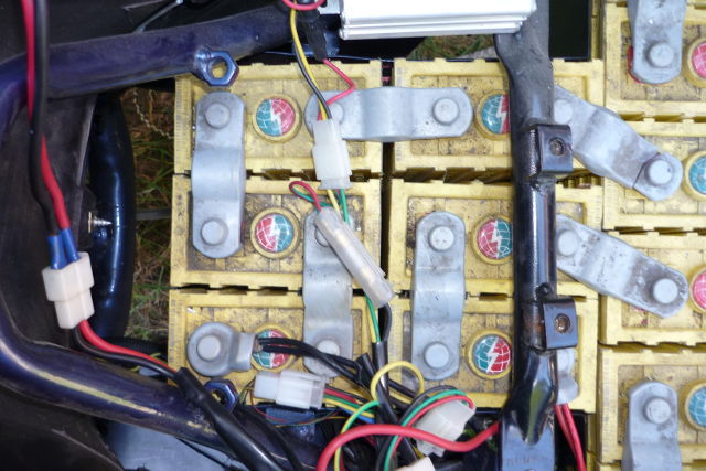

Dann ging es zum Sprinter, eine erste Sichtprüfung machen. Das Helmfach war schon draußen. Auf Anhieb keine Schwachpunkte zu entdecken, bis auf eine leicht geblähte Zelle.
Ein BMS ist nicht vorhanden, die Strangspannung bei über 56V - das kann auf Dauer nicht gutgehen, erklärt aber nicht den Rollerstillstand.

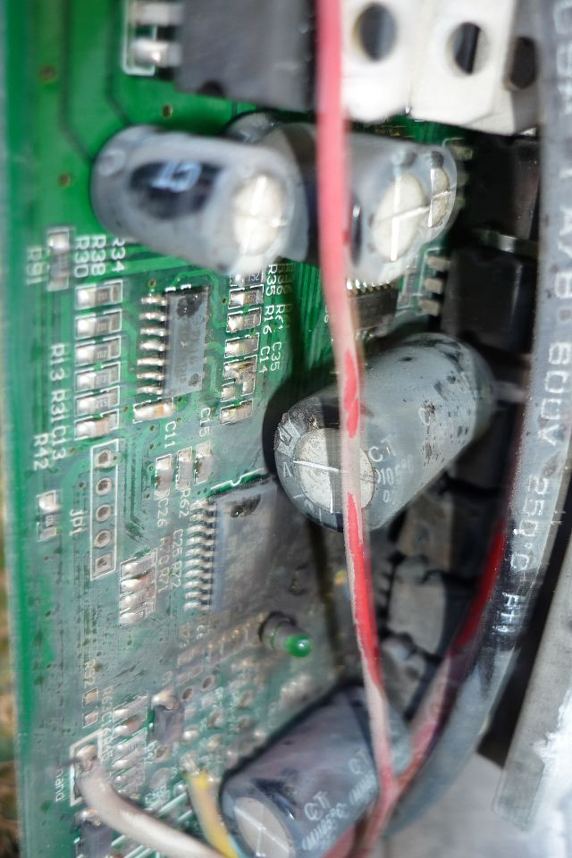

Ein guter Zeitpunkt, um die Sicherung zu entfernen und die offenliegenden Anschlüssse abzukleben. Der Controller wird danach nach Lösen der Halteschrauben zur Seite geklappt und dann eine unangenehm hohe Anzahl von weiteren Schrauben entfernt. Ein Aufklappen ergibt folgendes Bild:
Ruß wo man hinschaut, das Zentrum liegt in der Nähe des Steuerchips. Zeit für die erste Zigarette, der Controller ist nicht zu retten. Aber der alte Controller von Nr. 1 ist ja noch da.

Interessante Beobachtung von Alfred. Es sieht tatsächlich so aus, als wäre die Explosionsquelle der Verrußung irgendwo hinter der grünen LED zu suchen, da wo die FET-Bank senkrecht aus der Platine ragt. Von dort scheint die Verrußung wie ein Bombenkrater kegelförmig durch den Raum gezogen zu sein...

An die FETs glaube ich nicht - es sah eher so aus, als ob das Unglück davor passiert ist, entweder ein SMD-Bauteil oder die Platine. Ich hatte mal einen ähnlichen Schaden auf einem Computermainboard, bei der einfach mal so eine Leiterbahn ohne Grund verdampft ist. Die FETs sahen alle noch bis auf den Ruß ok aus, kene Krater, keine Risse. Auf einem anderen Foto in meinem Bestand sieht man es etwas deutlicher, es sieht auch da so aus, als wäre zwischen Steuerchip und FETs entweder ein Bauteil in Nanoteile zerlegt worden ist oder aber die Platine hat einen kleinen heftigen Schmorbrand gehabt.
Beim Öffnen des Controllers kamen außerdem noch einige kleine Lötzinnkrümmel zum Vorschein. Ob die sich jetzt erst im Schmorfall verselbständigt haben oder aber schon vorher drin waren (und evtl. die Ursache des Unglücks) ließ sich nicht mehr ermitteln.
Ebenso waren alle Messungen an den Motorphasen (noch verbunden mit dem Controller) unauffällig und der Motor ließ sich von Hand ohne Widerstand drehen, aber machte auch keinen Mucks beim manuellen Anschieben, ich würde die FETs ausschließen wollen.
Andere Problematik: Ruß = elektrisch leitend, es wäre ein kleines Wunder, wenn es nicht noch weitere Teile gerissen hätte. Wären noch die anderen FET-Bänke von der Steuerelektronik geschaltet worden, hätte zumindest noch ein Motorruckeln in einigen Positionen auftreten müssen.

Wenn der Controler schon auf ist eine Frage: Kannst du sagen welche Spannungen die Kondensatoren im Controler vertragen. Was ist den aufgedruckt?

Auf die Spannungen habe ich nicht geachtet, war mir alles zu verrußt. Auch auf den Fotos habe ich nirgends die Spannung dabei. Positiv zu vermerken ist, dass keiner der Elkos ein "Häubchen" hatte, das sind 105°-Typen und anscheinend geeignet für den Zweck.
