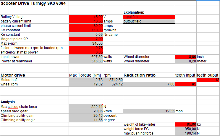

Werde das ding wohl doch auf 20km/h drosseln und die vorgeschriebenen 600Watt einhalten bei 44.4V@12s lipo sind das dann 600/44.4V=13.5A. 15A sind knapp daneben aber auch noch ok denke ich. Sind dann 666Watt, ein sehr schöne Zahl.
Die Raddrehzahl muss ich dann wohl auf auch begrenzen. Raddurchmesser ist 205mm, also 0,643m. 20km/h sind 333,3m/min. Also wird die Drehzahl wohl bei 333,3[m/min]/0,643m=518,4U/min liegen. Mein Motor dreht mit 110KVx44.4V=4884 U/min. Bei 75% der der maximalen Drehzahl hat er genug Drehmoment und ein gute Effizienz, also bei 3663U/min. Das ergibt eine Übersetzung von 3663/518,4=7,1. Mit einem 12T ritzel brauche ich also ein 85Z Kettenrad. Ganz schön groß. Naja, dafür wird einen die Beschleunigung und Steigfähigkeit umhaun... eine steilere Straße als 20% gibt nirgens, selbst die sollte er dann schaffen :mrgreen:
