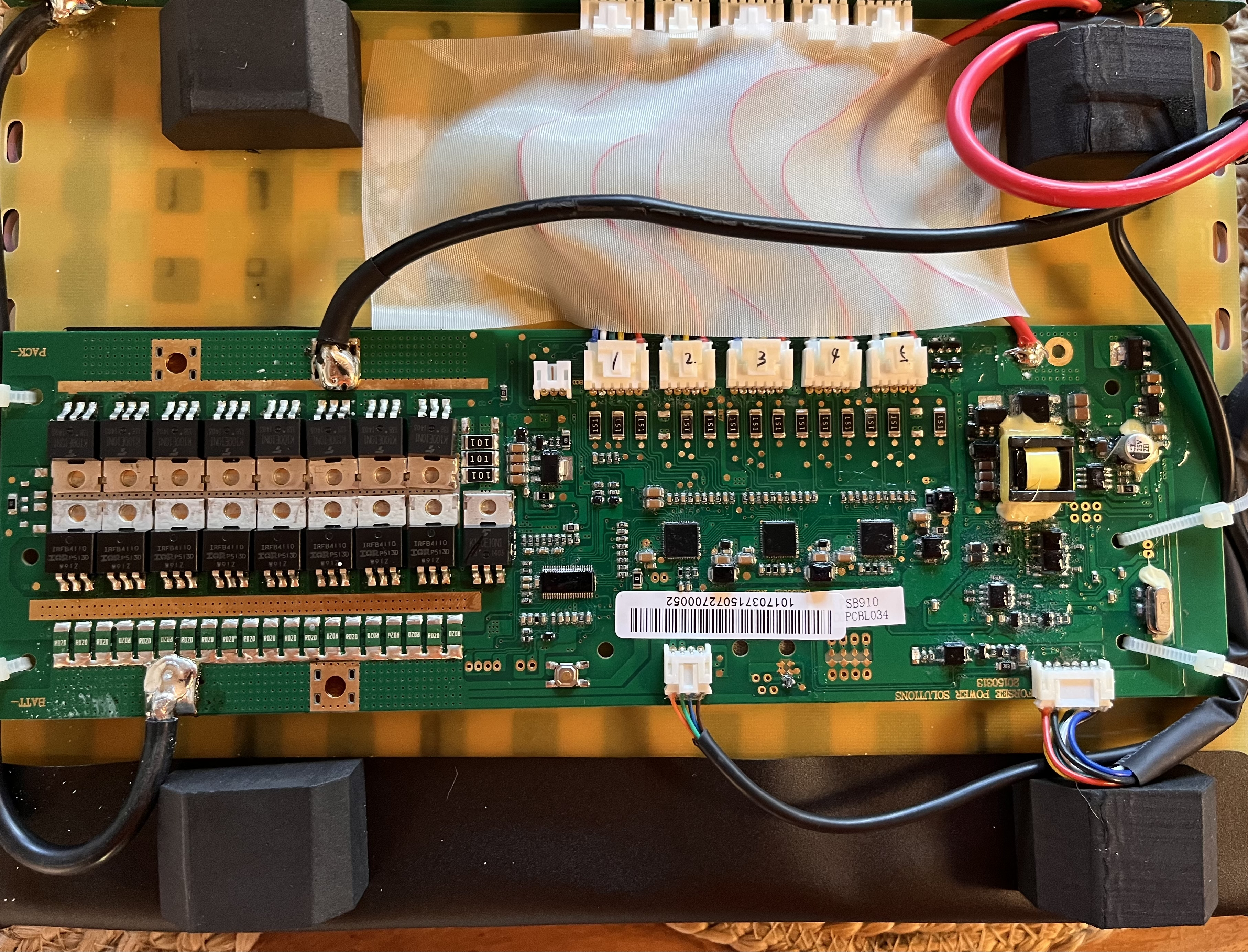

Ich weiß leider nicht, wie sehr du dich traust, an dem Akku selbst was zu machen, aber ich probiere mal zu helfen. Beachte bitte, dass der Akku ein elektrisches Bauteil ist, also bitte alles mit etwas Vorsicht angehen. Ich übernehme hier auch keine Haftung für eventuelle resultierenden Folgeschäden.
Wie schon hier geschrieben, wird wahrscheinlich das BMS ein Problem haben und nicht die Zellen, was schon mal gut ist.
Im ersten Schritt würde ich mal probieren das BMS zurückzusetzen. Dazu am Akku oben und unten alle Schrauben rausdrehen und dann kannst du das komplette Zellpaket+BMS nach oben heraus schieben. Nun siehst du rechts neben dem kleinen Stecker für die Ladebuchse einen Taster, den du ein paar Sekunden halten musst, um das BMS zurückzusetzen. Dabei kannst du auch direkt prüfen, ob alle anderen Kabel feste sind.
Ich schicke dir auch noch eine PN mit einer Anleitung von unu und ggfs. auch Infos zu deinem konkretem Fall.

Leoson hat geschrieben: So 28. Feb 2021, 21:56 Ich weiß leider nicht, wie sehr du dich traust, an dem Akku selbst was zu machen, aber ich probiere mal zu helfen. Beachte bitte, dass der Akku ein elektrisches Bauteil ist, also bitte alles mit etwas Vorsicht angehen. Ich übernehme hier auch keine Haftung für eventuelle resultierenden Folgeschäden.
