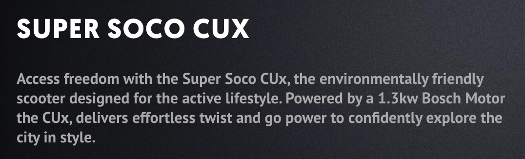

Ich habe im August 2020 eine CuX neu beim Händler gekauft. Wenn ich recht verstehe, wurde die Leistung des Motors bei den 2020er Modellen im Vergleich zu den 2019er Modellen deutlich erhöht (von 1300 Watt auf 2000 Watt Nennleistung). Ich bin eigentlich davon ausgegangen, dass ich das 2020er Modell habe (Graphitgrau matt), nur ist mir nicht klar, wie/ob sich der stärkere Motor erkennen lässt. Bislang habe ich nur den Typ S02FA4W1300 in verschiedenen Videos (Reviews des 2020er Modells) gesehen. Weiß da jemand mehr? Anbei ein paar Fotos vom Motor und verschiedenen Dokumenten.

a) mein 2019er hat in der CoC und auf dem Typschild am Roller 1,6 kW stehen. Von 1300 Watt war m.W. nie die Rede. -- Ja, genau, das habe ich da auch stehen (1,6 kW bei 430 U/Min). Das mit den 1300 Watt kenne ich nur von verschiedenen Webseiten und Artikeln, z.B. hier: "Von außen sieht man der neuen Super Soco CUx die Neuerungen nicht an. Neu ist dagegen der bürstenlose Bosch-Radnabenmotor, der nun eine höhere Leistung bietet: Die Nennleistung steigt von 1300 Watt auf 2000 Watt, die Maximalleistung von knapp 2800 Watt hat sich nicht geändert" (https://elektromobilberater.de/2019/11/ ... e-cux-vor/). Oder: "The motor, still produced by Bosch, is much more powerful, going from 1300 W to 2000, with a peak power of 2788 W" (https://evnerds.com/electric-vehicles/e ... icma-2019/). Auf UK Seiten werden offenbar immer noch 1300 W gelistet: https://www.supersoco.co.uk/bike/cux/

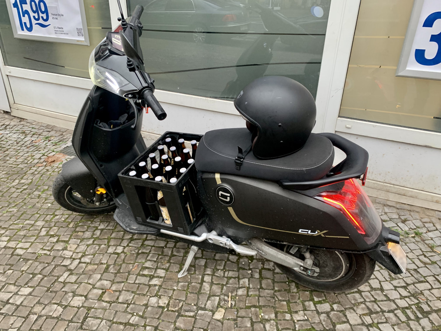

PS: Hier auch nochmal ein Bild (mit Bezug zu Pfriemler's Avatar
-- vielleicht das beeindruckendste Feature der CuX.

Gleiche Maximalleistung = im Idealfall gleiche Beschleunigung. Jetzt brauche ich einen Berliner mit 2020er zum Wettrennen. Die neue Plakette wurde heute montiert.
Nachtrag: Ja, dieses große gerade Trittbrett habe ich an der Medley schon vermisst. Der Kasten vom Aavatar (übrigens "bleifreies" Fahrerbier) und ein 10-kg-Sack Grillkohle sowie eine hochkant festgezurrte Reisetasche voller Klamotten waren die einzigen Gepäcktransporte bisher. Der Kasten auch nur ein paar hundert Meter über Nebenstraßen.
