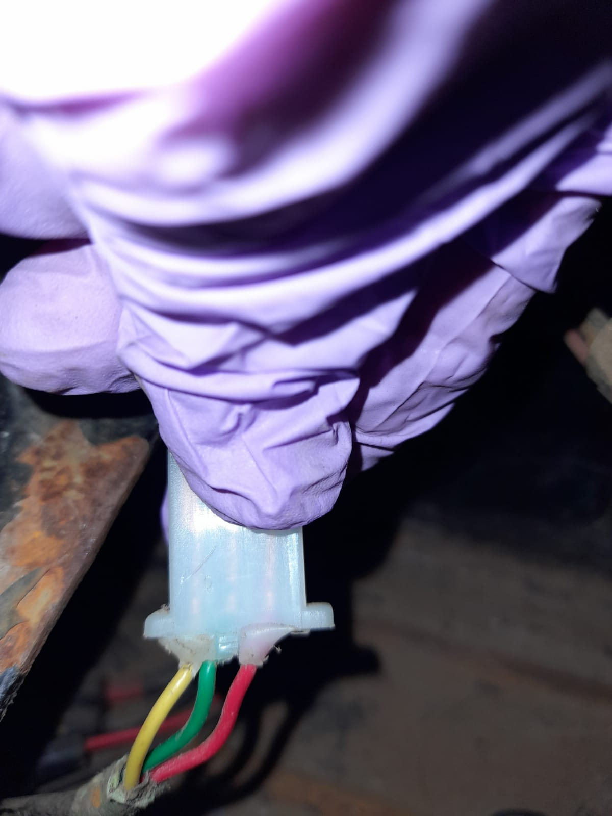

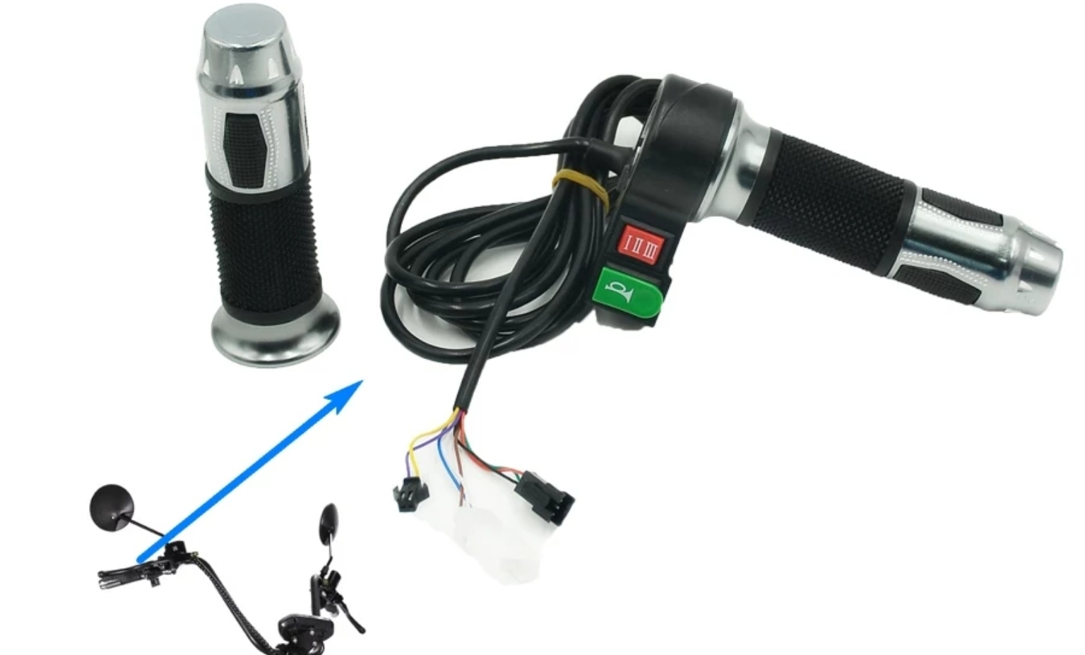

Habe eine gebrauchte Leonie erworben, die Dauergas gibt. Den Beitrag mit dem abisolierten KAbel hatte ich gelesen, aber leider ist nirgends was ab. Dafür sehen sie Verbindungsstecker etwas Heißklebrig aus.KAnn aber auch täuschen. Wenn ich den Stecker zw Gas und Langem Kabel zum Controller trenne, is das GAs weg...liegt das nun am Gasgriff oder eher an den steckern. Möchte ungerne mehr als 40€ ausgeben für nen neuen Griff, wenn der ok ist. Vielen Dank im Voraus

Hallo Emma,
der Heißkleber zum Schutz vor Feuchtigkeit ist Standard bei Tante Paula.
Hast du mal gemessen ob ein Kurzschluss im Kabel ist?
Wenn nicht, ist der Hallgeber deines Daumenreglers defekt.

Re: Gasgriff Leonie
hallo, danke für den Tip, ne hab noch nix gemessen

Ich habe noch ein gebrauchtes "Daumengas" in meinem Ersatzteilschrank gefunden.
Der Stecker müsste aber geändert werden. Wenn Interesse besteht, bitte melden.
Gruß Harry

danke für das Angebot, brauche erstmal nen Multimeter und nix geht über einen normalen Gasgriff

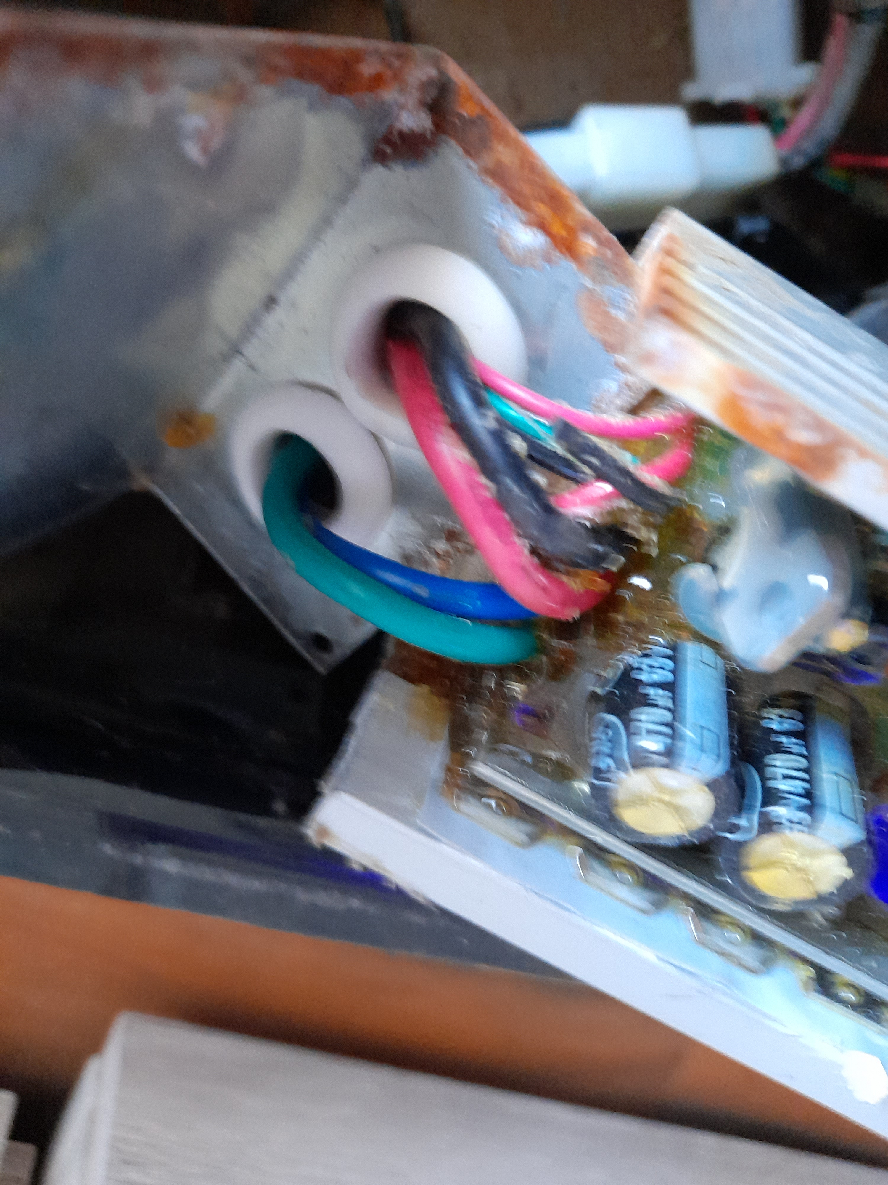

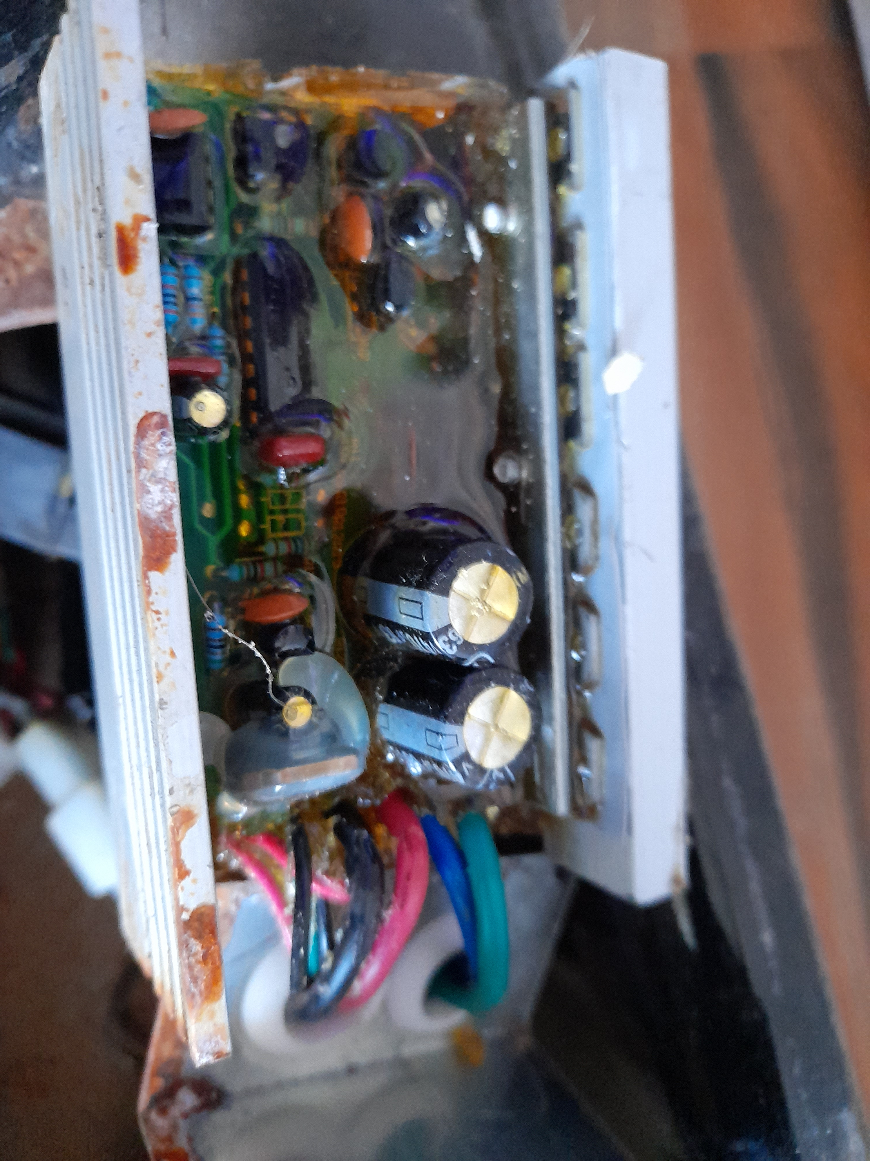

Re: Gasgriff Leonie
Vielen Dank fürs angebot, liegt schon mal nicht am Gas.....kann man nen alternativen Controller nehmen, ich möchte ungern , wenn es sich vermeiden lässt, 99€ ausgeben

Re: Gasgriff Leonie
alleine schon wegen dem Rost könnte man ja auf einen Feuchtigkeitsschaden schließen,oder

Re: Gasgriff Leonie
Hallo Emma,
bis du mit deiner Leonie im Bolldammbach stecken geblieben?
Dein Controller sieht nach einem Wasserschaden aus, versuche mal mit Pressluft, Lappen und Kontaktspray die Kurzschlüsse zu beseitigen.
