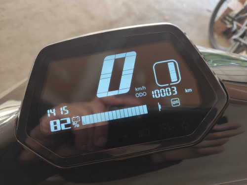

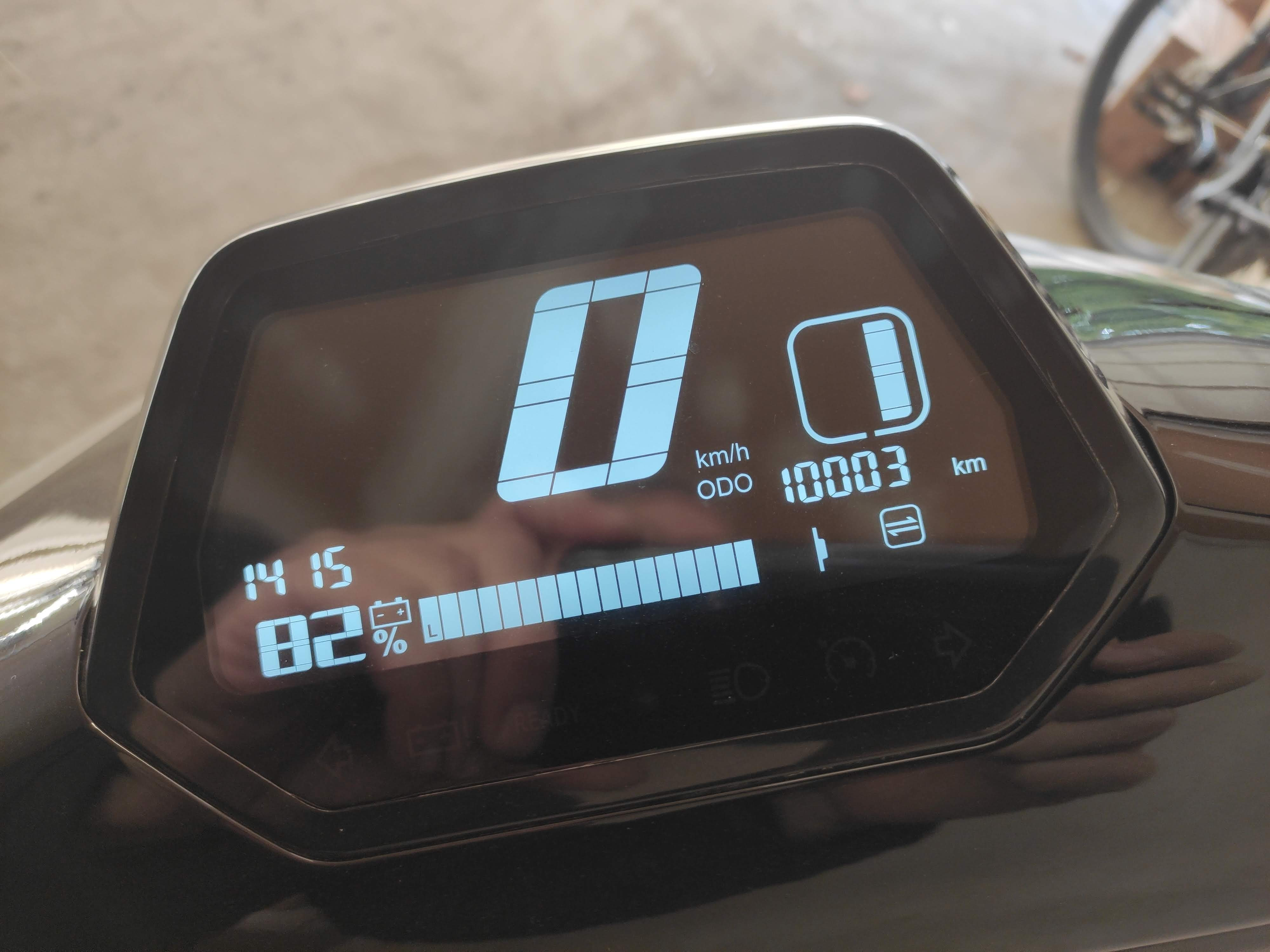

Es ist vollbracht. Letzte Woche hab ich nach knapp zwei Jahren die 10.000km geknackt.
Im ersten Jahr bin ich ca. 7.000km gefahren, im zweiten wg. kürzerer Pendelstrecke nuch noch läppsche 3.000km.
Mein CUx stammt aus der ersten in Deutschland erhältlichen Charge, gekauft März 2019, bei der die Fußraumverbreiterung und Funk-ECU noch nachgeliefert wurde.

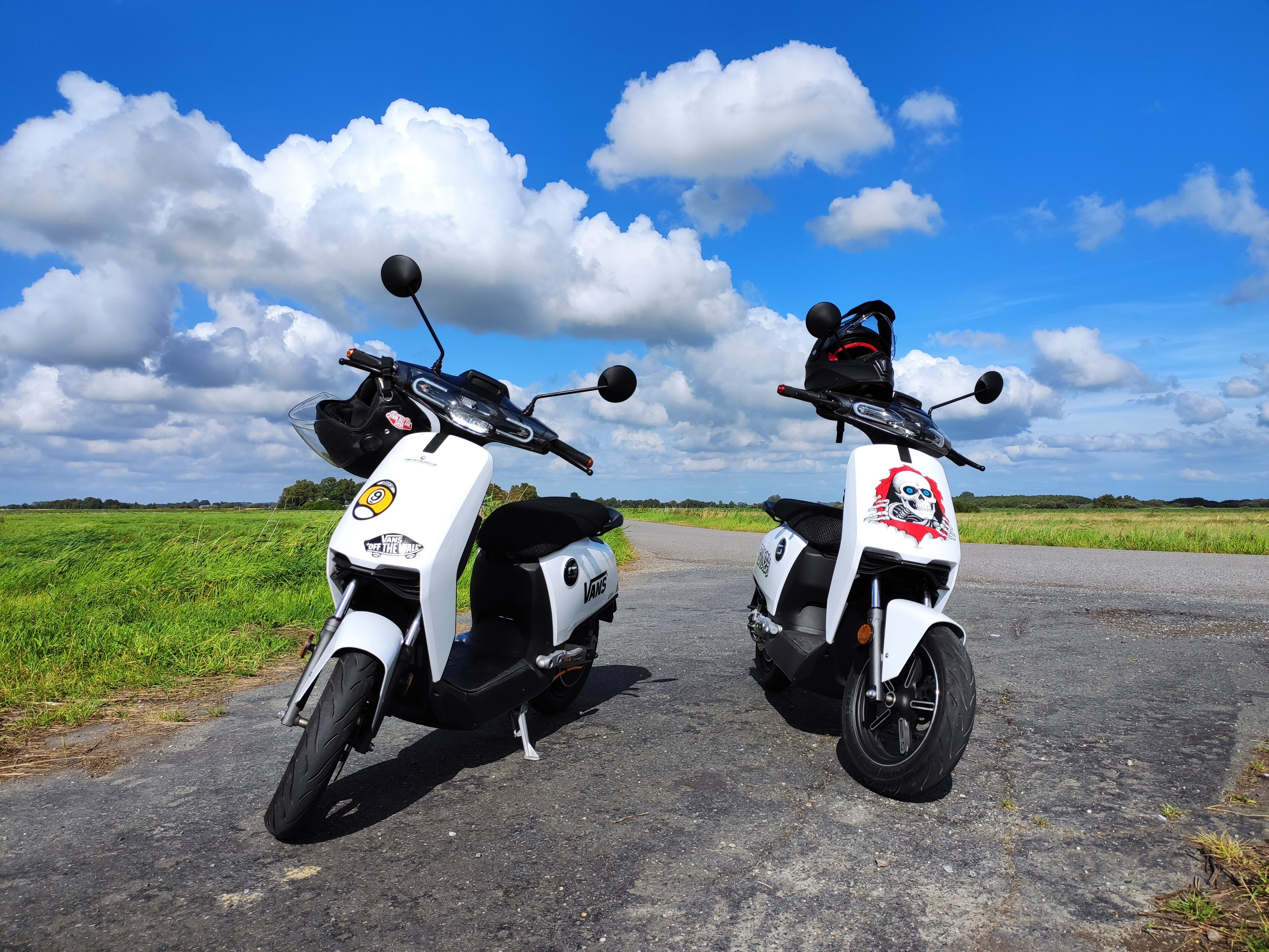

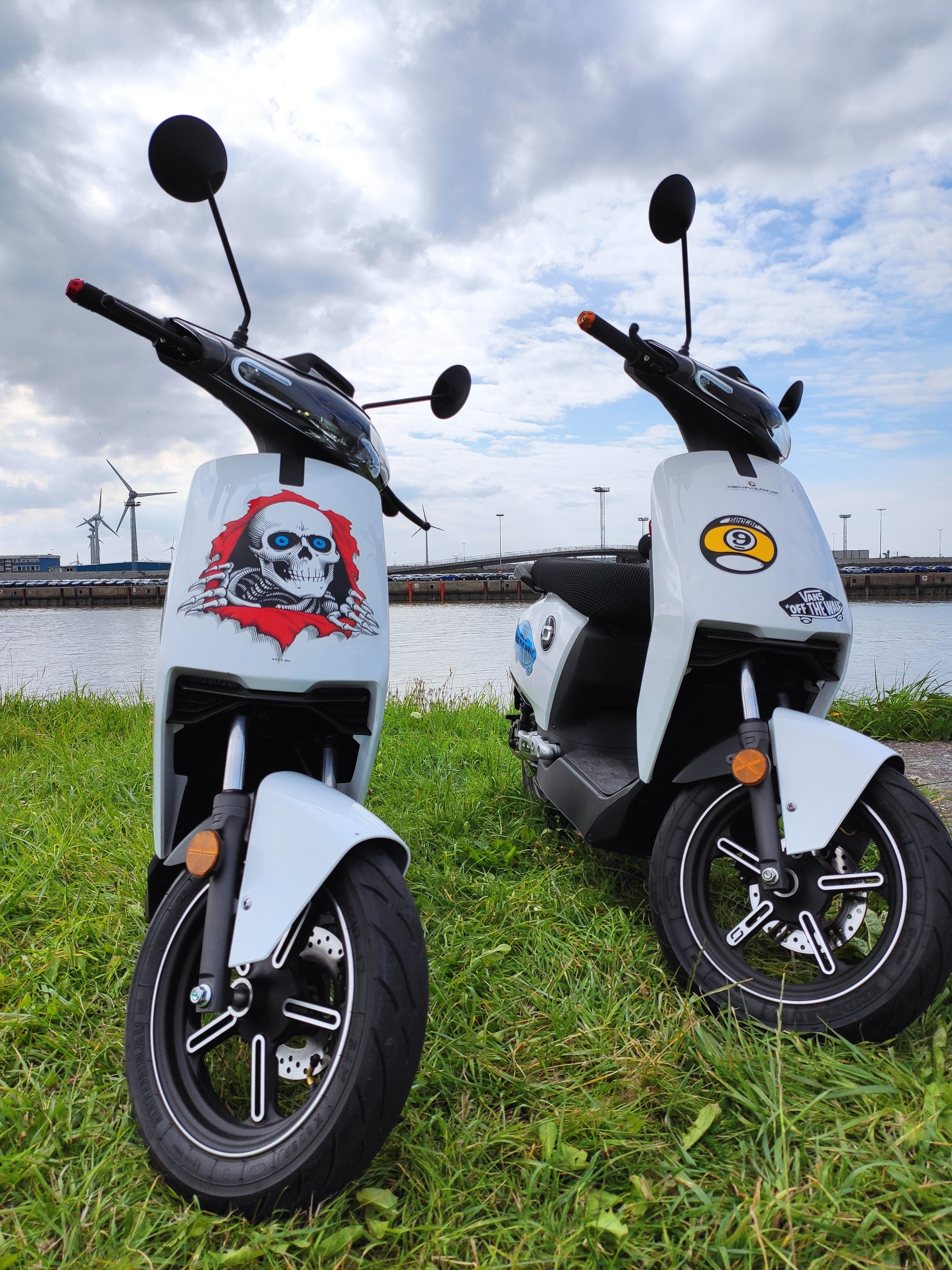

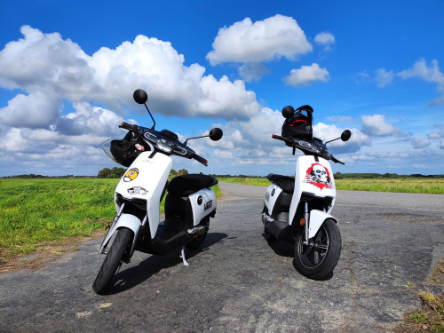

Im Corona Sommer 2020 habe ich meinen und den CUx von meinem Sohn auf einen gemieteten Kleintransporter gepackt und zu den Großeltern nach Emden mitgenommen, wo wir die Nebenstraßen bis an's Große Meer unsicher gemacht haben und wir haben die Roller mit auf die Fähre nach Borkum genommen. (Die Elektroroller wurden uns lediglich als Fahrräder berechnet, ob das so Standard ist oder ein Verständnisproblem kann ich nicht sicher sagen.)
Mein Roller: Sector9/Vans Sticker, Sohn: Ripper/Bones Sticker
