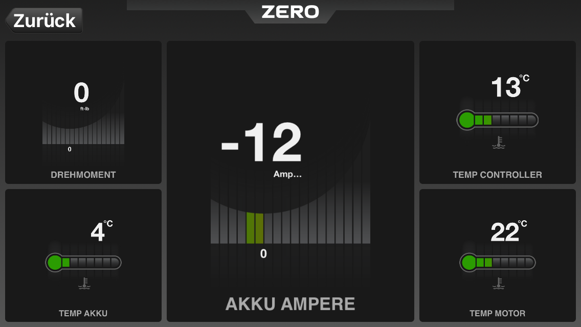

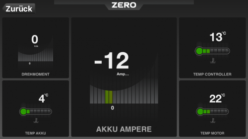

Wenn die Batterie kalt ist, und dann auch noch so leer, ist in der Tat nicht mehr viel von einer Zero zu erwarten! Schön warm sind unter 5% noch so 60 bis 80km/h drin, bei 0% nur noch unter 60km/h.
Wenn die Batterie nur 2..3°C hat geht das alles schon weit vorher los. Auch das zuerst mit Verve losfahren und dann fast schlagartig drosseln ist GANZ typisch für ein zu kalte, zu leerr Batterie. Aber vor allem zu kalt. Die Batteriespannung geht absolut in die Knie, was das Motherboard veranlasst, das Signal von Deinem Fahrgriff massiv zu drosseln. Als Zeichen für diese Drosselung "blinkt" der Leistungsbalken in der Anzeige zwischen der noch durchgelassenen und maximal hin und her. Sobald Du selber genug drosselst wird der Balken wieder normal.
Daher IMMER vor dem Losfahren, wann immer möglich, VOLL aufladen, auch wenn es mal bei 99% Schluss macht. Auch das ist einer kalten Batterie geschuldet. Ich kann nur ganz herzlich dazu raten, dir in der Zero App einen Custom Fahrbildschirm einzurichten, in dem all drei verfügbaren Temperaturen (Batterie, Motor und Controller) sowie der Batteriestrom angezeigt werden. Du wirst bei der Beobachtung diese Bildschirms beim Fahren ganz viel lernen über diese Zusammenhänge. Z.B., dass die Drosselung Deines Fahrgriff-Signals genau auf einen Grenzstrom erfolgt, der sukzessive sinkt, je kälter und leerer die Batterie wird. So habe ich meinen Fahrbildschirm auf dem Handy eingerichtet: Schleifen und komisch riechen sollte allerdings nichts, da würde ich an Deiner Stelle nochmals genauer hinschauen an alles bewegliche
