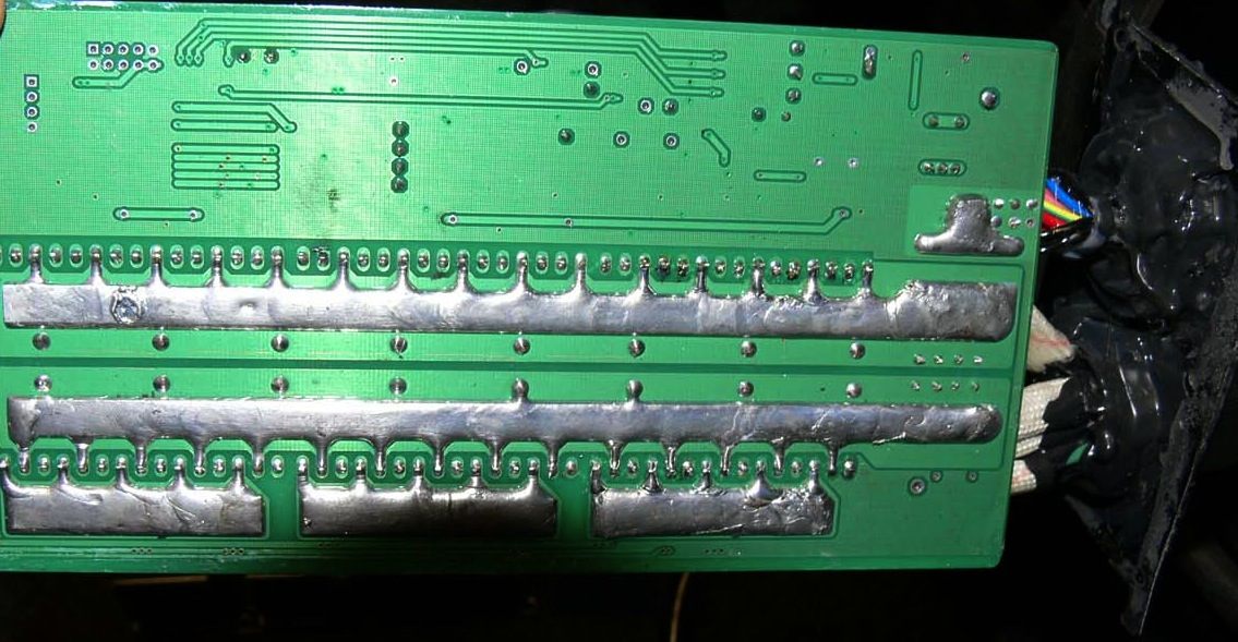

rollmops, (guten Appetit übrigens) auf den Schaltplänen der controller sieht man gelötete Verbindungen.
Da kann eigentlich nichts kaputt gehen.

Und wie die kaputt gehen können :twisted:
Die Schaltpläne zeigen aber auch nicht die Bauteile wenn Sie platzen :o

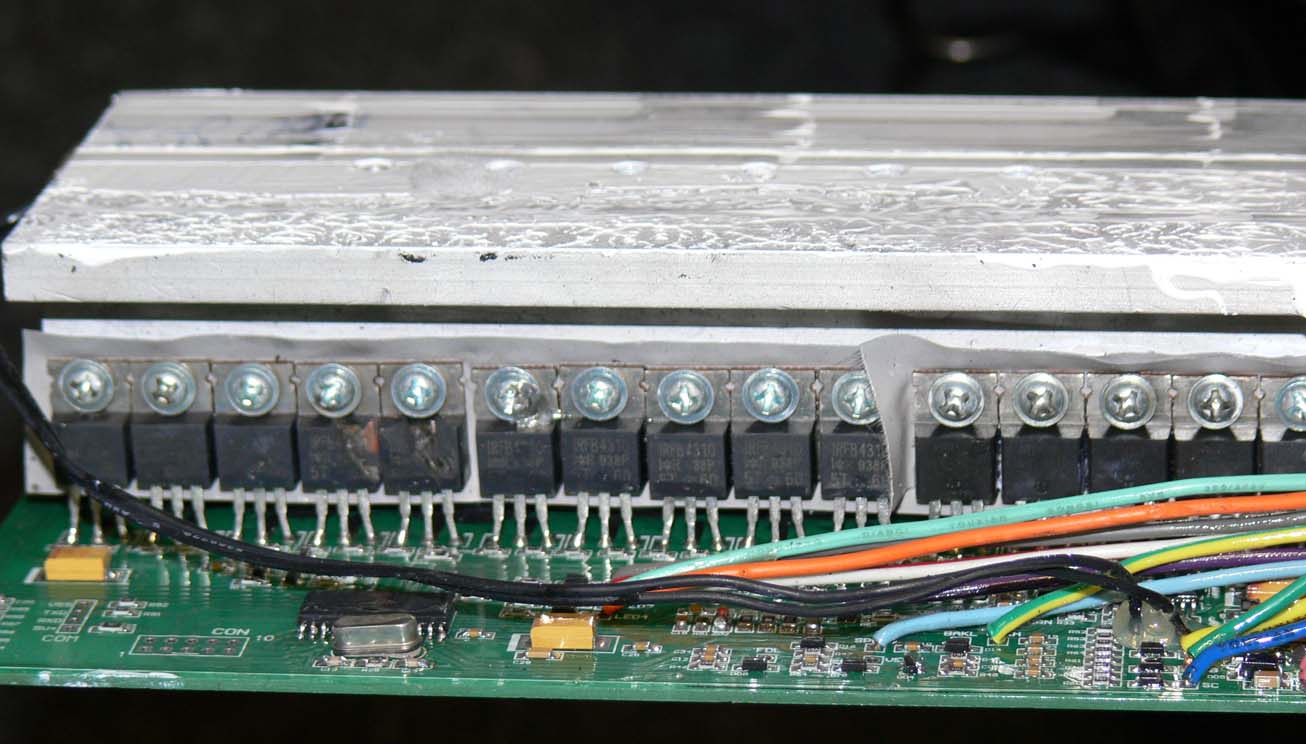

Hatte auch schon einen defekten Controller. Die Unterseite der Platine zeigt nur die Lötverbindungen. Oben sitzen dann die Bauteile wie MosFets, ELKOS; SMDs etc..
So sehen dann die Leistungstransitoren (MosFet) aus wenn sie geplatz sind :roll:
