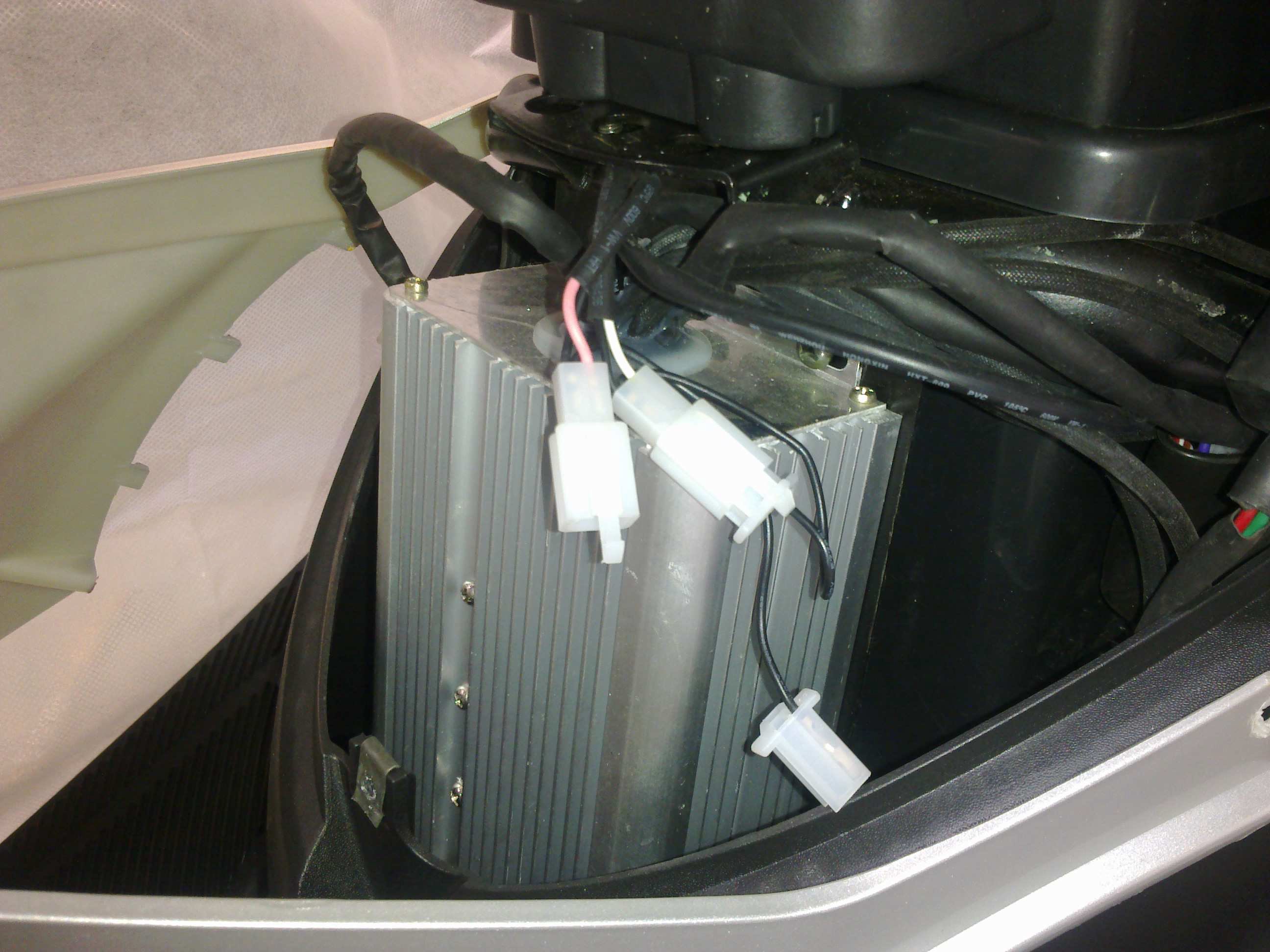

am Controller sollte ein Stecker zusammen gesteckt sein, schwarzes Kabel auf Rosa Kabel, wenn DU die beiden auseinander machst, sollte er 45 km/h fahren.
Der sieht genau so aus wie ein emco Novantic.

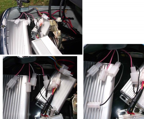

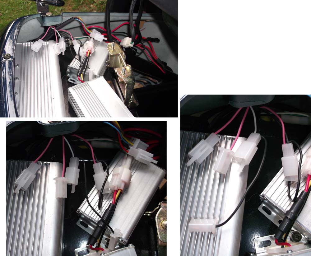

Hab auch eben mal aufgemacht und gleich drei rosa Kabel entdeckt... nur eines davon, ganz rechts im Bild, ist scheinbar 'eingesteckt'.
Ist das die Verbindung, die ich lösen soll/kann/darf/muss? :D

Sieht gut aus, merkt Dir einfach nur welche beiden es waren (Klebeband an beide hilft dabei), dann dürftest Du nichts falsch machen.

vielen lieben Dank! Habe diese Kabelverbindung getrennt und er ist jetzt tatsächlich kein Verkehrshindernis mit 25km/h mehr, sondern bringt sogar >45km/h!
Da er ja aber nur 45km/h fahren "darf", wollte ich noch eben fragen, wie man das löst? Hängt das mit den anderen rosa Kabeln zusammen?
Kurzum: was muss ich tun, um nicht mehr als 45km/h zu fahren? Will ja keinen Ärger mit der Polizei ;)
Gruß & Danke nochmal!!
