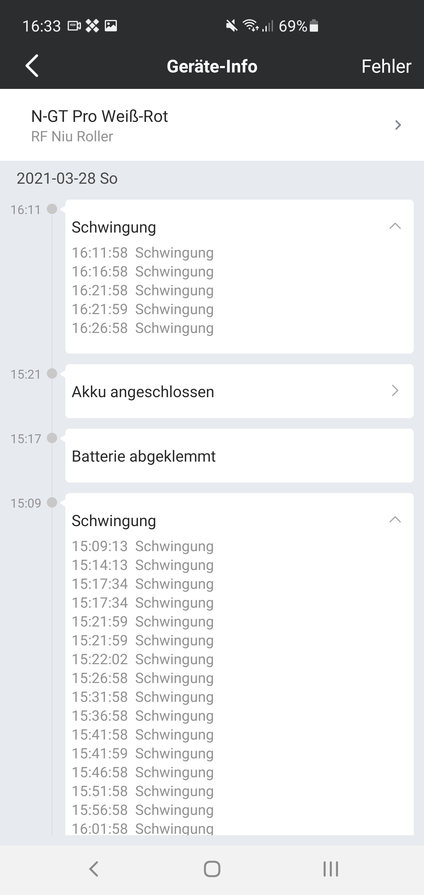

Muss nach der Winterruhe meines NIU NGT das Thema noch mal refreshen:
der Roller meldet sich alle paar Minuten mit einer Meldung "Schwingung" (siehe Anhang aus dem Protokoll in der App). Dabei steht das Gerät im Carport absolut ruhig auf seinem Ständer, die Zündung ist ausgeschaltet, der Alarm nicht aktiviert. Hab den Akku mal abgeklemmt, die Empfindlichkeit des Alarms gesenkt, hat aber nichts gebracht.
Ist der Schwingungssensor defekt?
Ähnliche Antworten hier aus dem Forum zu ähnlichen Symptomen passen hier nicht. Hat das außer mir noch jemand?
