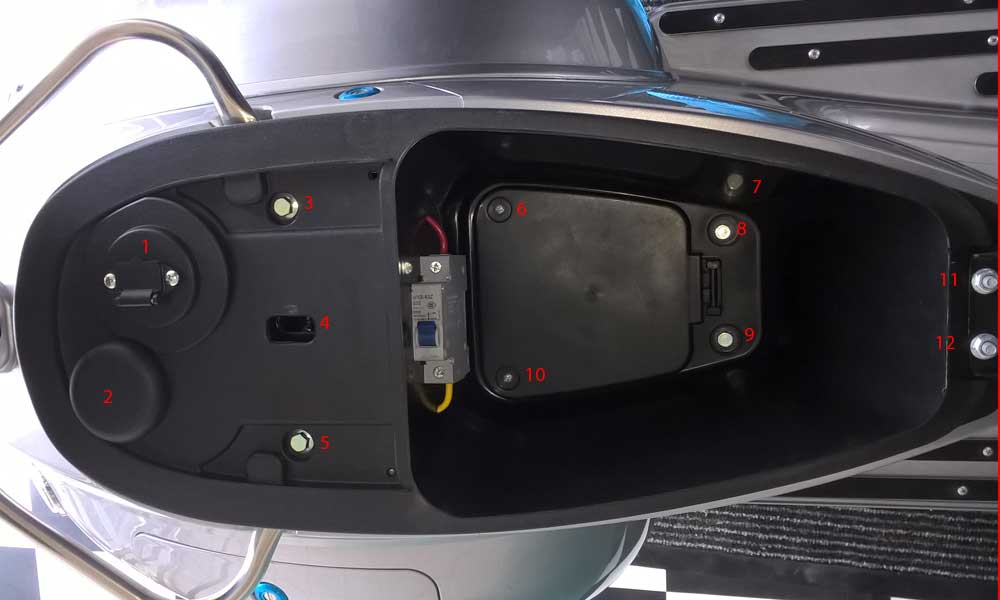

Ein herzliches Moin aus Ostfriesland.
Bin seit wenigen Tagen bollestolzer Besitzer eines grau-silbernen Classicos mit Blei-Gel-Batterien.
Problem(chen):
Unter der Sitzbank ist der Sicherungsschalter ausgerechnet in dem einzigen kleinen freien Fach untergebracht. Immer wenn ich Kleinkram rein-raus-lege, bleibe ich an diesem blöden Schalter hängen. Eine dämliche Position!
Meine Fragen:-
- (Wie) kann ich den Schalter in dem Bereich 1-5 unterbringen? Habe gesehen, dass der bei anderen Modellen vernünftigerweise dort untergebracht ist!
- Wenn ich die Sicherung abschraube, muss ich dann vorher die Batterie bzw. -kabel abklemmen? Wie, wo?
- Interessehalber:TWas ist unter der Beule 2 ?
Eine idiotensichere Schrit-für-Schritt-Anleitung für Dummies würde mir sehr weiterhelfen. Dazu habe ich mal die sichtbaren Teile nummeriert, damit ich die Erklärung nachvollziehen kann.
Danke schon mal.

Moin, da sollte genau hinter der Wand Platz sein, zumindest bei mir war genug. Du musst wohl je nach Aufbau die hinteren Seiten abmachen, dann das Fach lösen und anheben, die Kabel einzeln abmachen und gleich isolieren
, den Kippschalter der Sicherung abzeichnen und da ein 25 mm Loch bohren.
Den Automat dann einfach von hinten mit den selben Schrauben an der selben Stelle festgemacht und die beiden Löcher vom Kabel zumachen.
Bei mir muss Gepäckträger ab, 4 x 12 mm seitlich , dann Seitenteile mit Blinker 3 x Kreuzschlitz verteilt. Das Fach hat 4 Schrauben a 10 mm vorne und hinten. Je nachdem wie deine Teile kombiniert sind würd es ähnlich sein, und immer schön aufpassen das keine Nasen abbrechen.
viewtopic.php?f=58&t=7170&start=70

Das mit dem 25mm Loch habe ich nicht verstanden?

Schraub' halt mal die "Sitzschalen-Verkleidung" ab und schau' nach wie es darunter aussieht.
Tutorials dazu wie das geht finden sich hier.
Also ersmal Sitzbank abschrauben, dann die Sitzschalen-Verkleidung.
Nachgucken, & ggf. Foto machen.

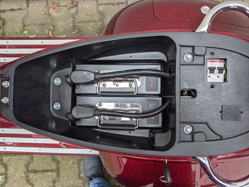

Beim Classico LI ist der "Hauptschalter" in der Regel da rechts oben, wo hier jetzt zwei zu sehen sind: Ich weiß halt nicht, was beim Bleigel-Modell da drunter ist.

Womit hast du den Ausschnitt für die Schalter gemacht?jeff-jordan hat geschrieben: Mo 29. Mär 2021, 16:14 Beim Classico LI ist der "Hauptschalter" in der Regel da rechts oben, wo hier jetzt zwei zu sehen sind:

Mit einer ganz normalen Pendelhub-Stichsäge aus dem Baumarkt.... kannst aber prinzipiell auch eine Laubsäge nehmen, der Kunststoff ist nicht so schwer zu bearbeiten.ClassicoPeter hat geschrieben: Mo 29. Mär 2021, 16:33 Womit hast du den Ausschnitt für die Schalter gemacht?
Eine Öffnung (da wo oben und unten auch runde Löcher sind) war ja schon da, da musste ich die Aussparung nur noch etwas vergrößern.
Ursprünglich hatte ich auch noch einen (mit schwarzem ABS selbst gedruckten) passgenauen Rahmen aufgeklebt... aber der ist mittlerweile irgenwann abgefallen.
Classico Li 05/2020 11 000+ km & Z-Odin 12/2021 38 500+ km
