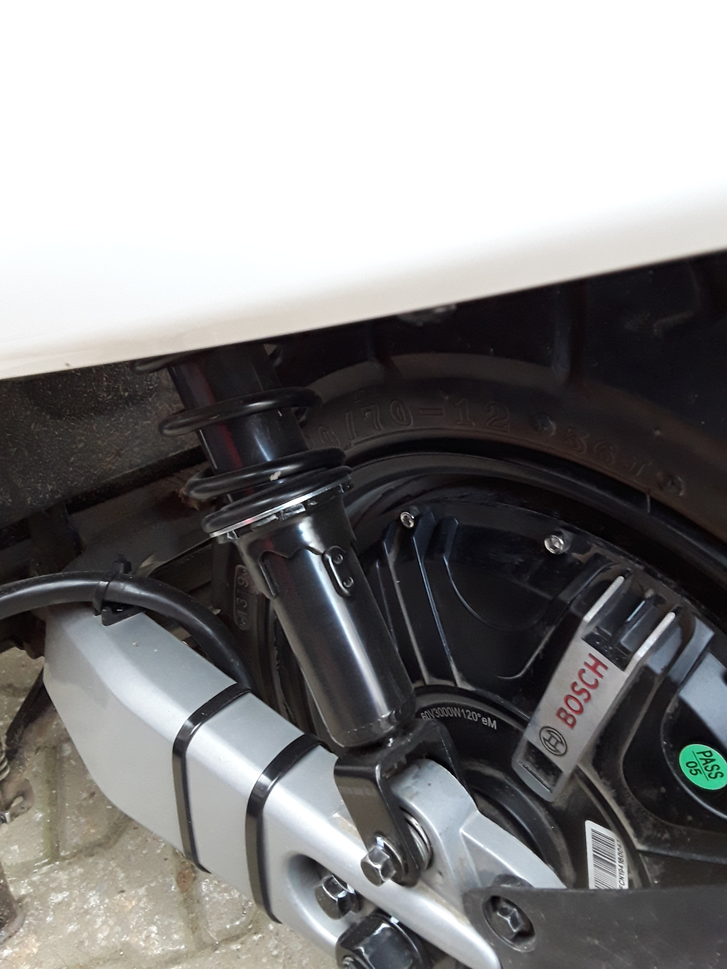

Gefühlt sehen die aus wie die in meinem GoE mit der guten Ausstattung.
Ich sehe nur die Verstellen nicht, wahrscheinlich rechts/ links vertauscht??
Bild Bild Bild Bild Bild Bild

Yss ?

ich würde mittlerweile auch auf YSS tippen.
Allerdings hat der Stoßdämpfer von Goggl einen Flansch.
Stoßdämpfer für den UNU müssen auf beiden Seiten eine Öse haben.
Bei Fasemann's Bildern glaube ich das erkennen zu können.

Der Flansch unten ist ne Zange, gibt es aber auch mit oben und unten einem Auge.
