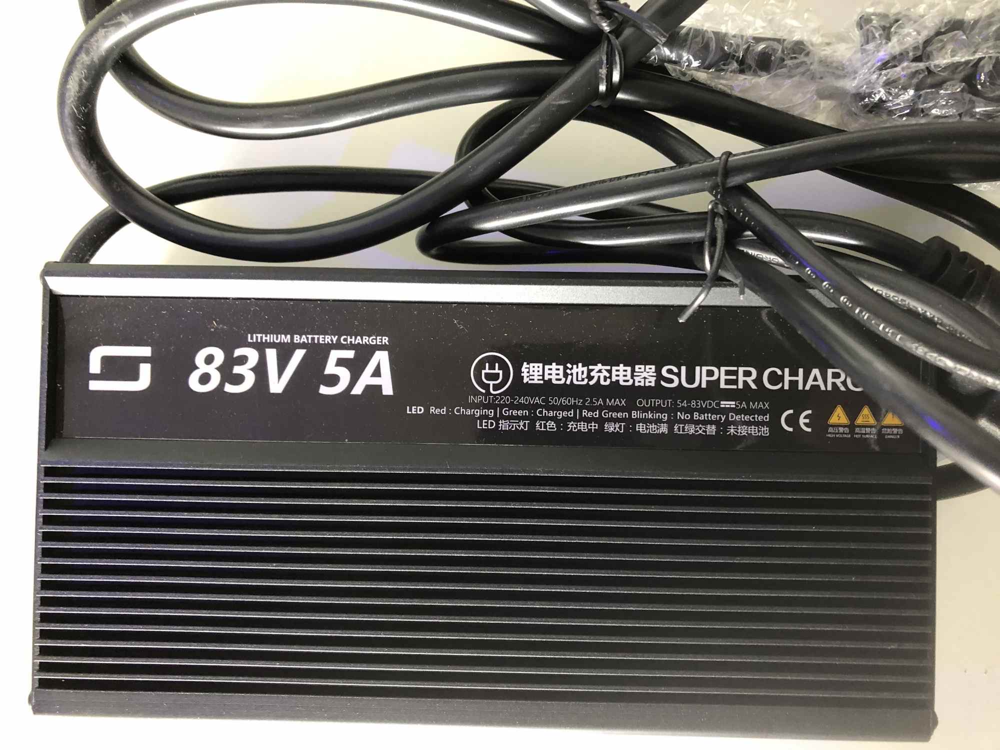

habe endlich das 10A SuperSoco Ladegerät für meine Max bekommen.
5A (Standardladegerät)
9% Ladung in 1 Stunde
Reichweite 70 km (+/-)
Etwa 1 km bis Anzeige von 100% auf 99% heruntergeht
1 Vollladung (30% auf 100%) = ca 2,4kwh
10A (Schnellladegerät)
22% in 1 Stunde
Reichweite 88km (+/-)
Etwa 3 km bis Anzeige von 100% auf 99% heruntergeht
1 Vollladung (30% auf 100%) = ca 2,9kwh
Kann mir jemand erklären warum das Schnellladegrät in Sachen Reichweite einen Vorteil bringt?
Reduziert dies die Lebensdauer des Akkus?
Warum verbraucht das Schnellladegerät mehr kwh trotz gleicher Aufladung?
Freue mich auf Antworten.
VG

Re: Frage an die Akkuexperten
Die Anzeige bleibt gleich: 70km bei Vollladung in Stufe 3. Bin eine Strecke 10km Autobahn mit 60 kmh mehrmals gefahren. Jeweils mit 5A geladen und mit 10A. Habe dann jeweils immer hochgerechnet. Das Wetter/ die Temperatur waren nahezu gleich.techsoz hat geschrieben: So 4. Apr 2021, 12:32 Ich kenn mich mit den SuperSoco Akkus nicht aus, hast Du die Reichweiten "real erreicht" oder sind das nur Anzeigewerte?
Ich vermute dass es mit der Kalibrierung des BMS zusammenhängt.
Du könntest mal kucken wie hoch die Spannung nach Ende des Ladevorgangs mit den beiden Ladegeräten real ist. Bei Niu gibts z.B. chinesische Nertzteile mit 4A, die nur bis max 69,5V laden, wohingegen die Originalnetzteile bis 71V laden. Jetzt ist dann noch die Frage welche Spannung das BMS als 100% kalibriert hat, und ob sich das adaptiert.
Ich sehe es aber bereits daran, dass die % Anzeige viel langsamer runter geht als mit 5A geladen.

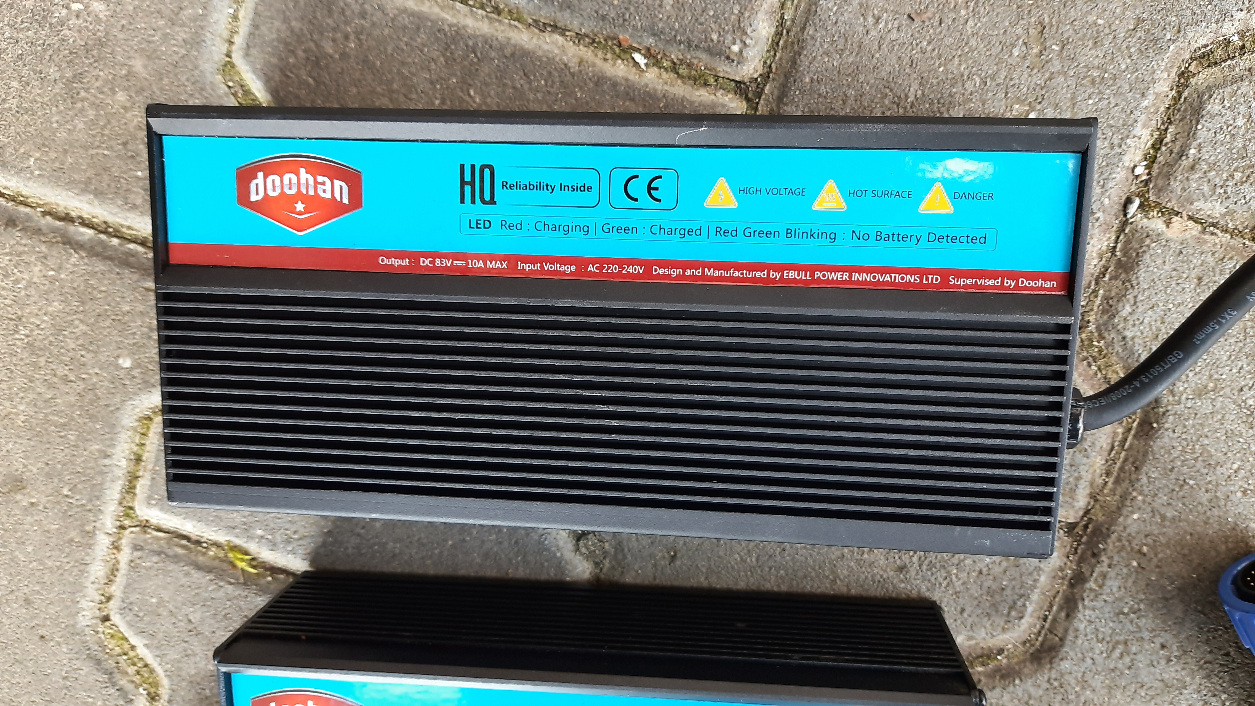

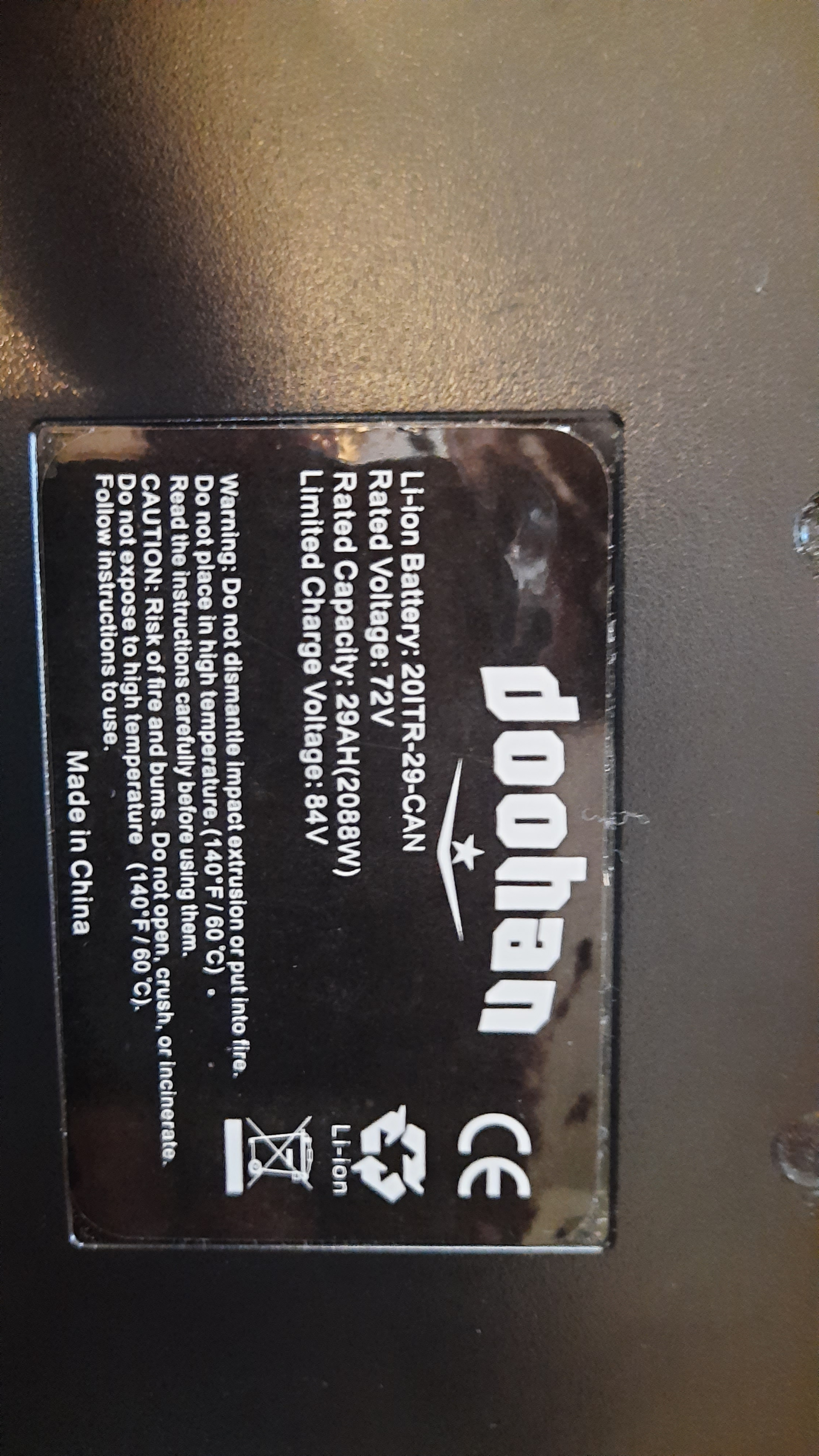

Den Hinweis weiter oben würde ich mal verfolgem!
Schau mal was auf den Ladegeräten als Ladeendschlusspannung steht.
Mein Akku (20 S) erlaubt z.B. eine Ladendschlusspannung von 84 V. Das wären dan 4,20 V / Zelle.
Das Ladegerät hat allerdings eine Ladeendschlusspannung von 83 V. Das entspricht 4,15 V / Zelle.
Wenn ich Jetzt ein Ladegerät mit 84 v Ladeendschlusspannung verwenden würde, dann könnte ich noch etwas mehr energie in den Akku Laden.
Evtl. hat Dein Schnelladegerät eine höhere Ladeschlusspannung als Dein Standartladegerät.
So sieht es bei mir aus (Trinity Uranus R):
Ladegerät: Akku:
Ladegerät: Akku:

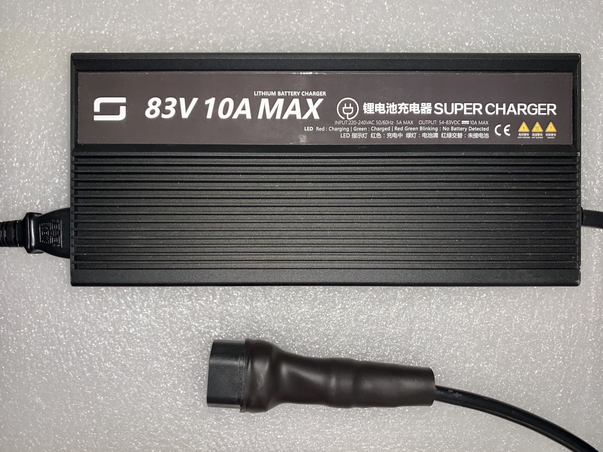

Das ist wohl das Gerät:
Und dies das "Normale"
Etwas mehr Energie im Akku + mehr aufgeheizter Akku + höhere Verluste im Ladegerät begründen aber alleine auch schon mehr Energieaufnahme aus den Stromnetz.

Abgesehen davon,dass die Stecker bei mir besser aussehen
Ja das ist es.
