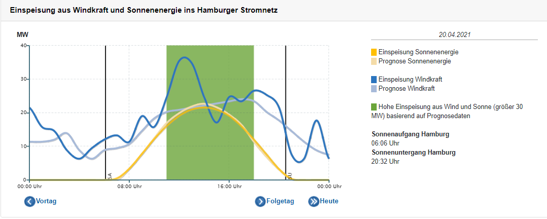

Also, unsere lokalen Daten hier in Hamburg sind gut gepflegt. Das ist das Stromwetter in Hamburg von 20.04.2021 (schöner, sonniger, aber kühler Tag im April):

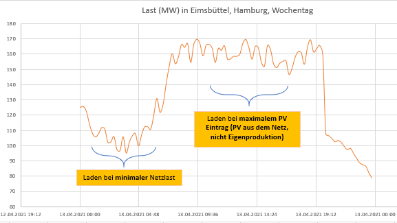

Die Last an einem Wochentag in Hamburg (Stadtteil Eimsbüttel) sieht etwa so aus:
Die Frage ist, wann laden wir am besten? Ich sehe zwei Möglichkeiten:
- bei maximaler PV Einspeisung (Vorteil: PV wird direkt aus dem Netz gezogen, kein Spitzen. Nachteil: keine Möglichkeit am Mittag den Roller zu laden)
- Nachts zwischen 2:00 - 6:00 (Vorteil: Erzeugungsstabilität für Netzbetreiber, geringere Kosten für Stand-by Anlagen. Nachteil: Akku muss Abends angeschlossen werden mit Zeitschaltuhr, keine Roller Verfügbarkeit in der Zeit (bei mir Akku im Keller etc.)
Beim Roller fahre ich gerade die zweite Option. Ganz nettes Gefühl morgens in den Keller zu gehen und zu sehen wie meine App gesteuerte Zeitschaltuhr mit eingebautem Strommessgerät mir anzeigt was so ab 2 Uhr nachts los war. Hier auch eine gute Gelegenheit über Zeitschaltuhr nicht auf 100% zu laden, sondern schonend auf 80% abzielen.
