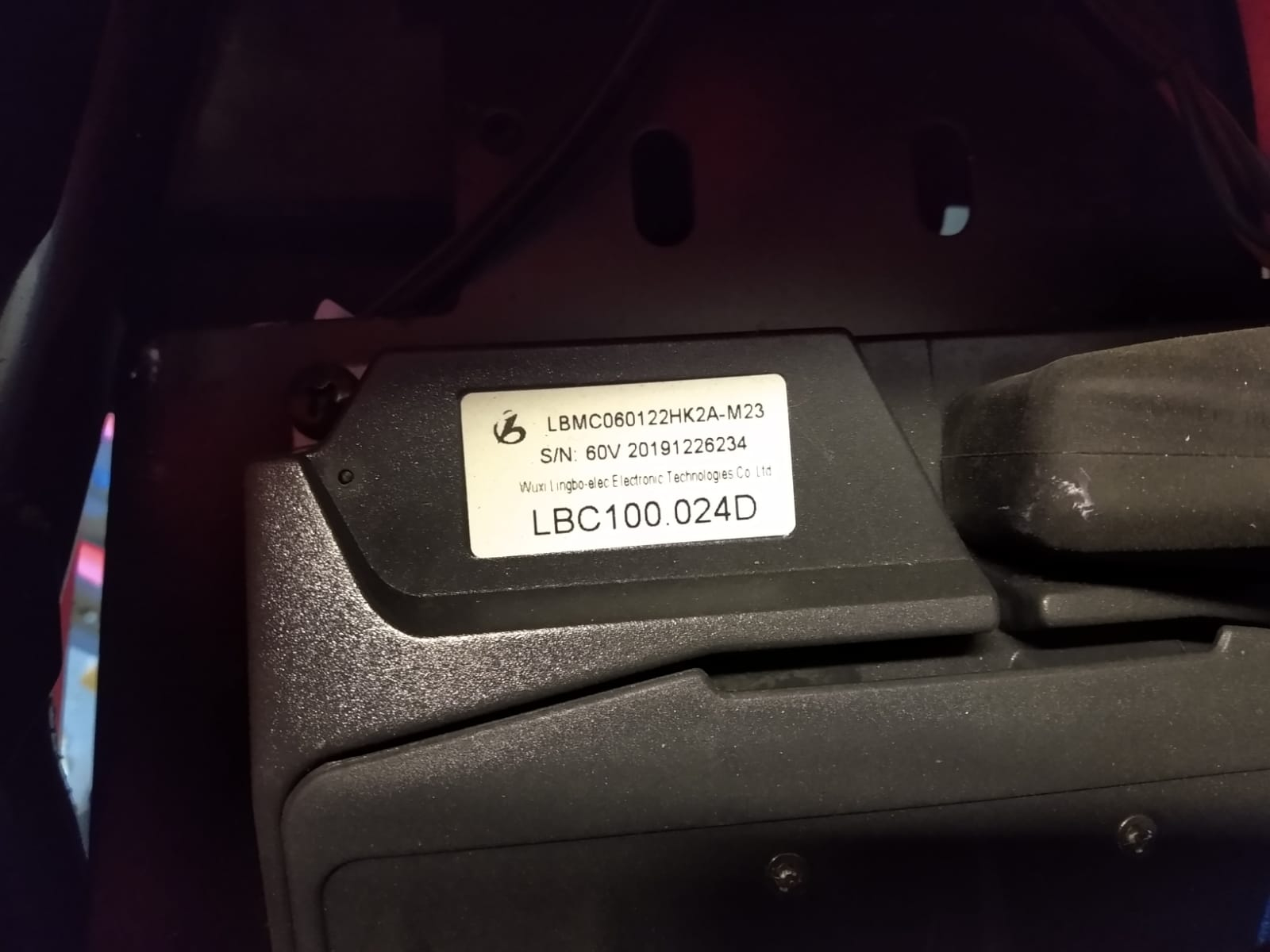

Auf dem Steuergerät steht "LBMC060122HK2A-M23" und "LBC100.024D"

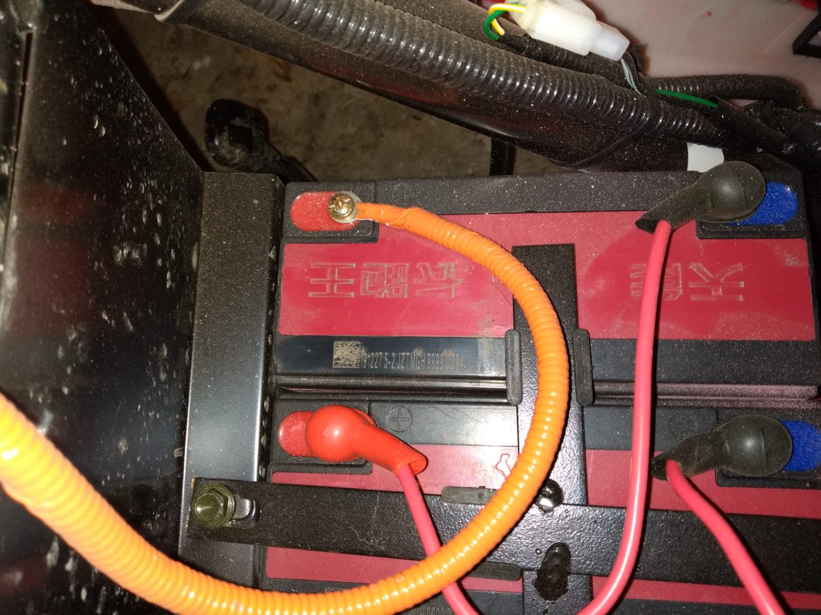

Zu den Akkus finde ich leider keine Infos, da die Seriennummer nicht viel aussagt und ich keinen ausbauen wollte um zu sehen was auf der Seite steht.
Ich hänge ein Bild an.

Ist ein Lingbo-Kontroller. Schaust Du hier:
viewtopic.php?t=13115&start=30

der Roller hat ja 5 Stück Blei-AGM-Batterien drin (5x 12V 20Ah ergeben 60V 20Ah).
Man braucht als Antriebsbatterie den deep cycle Typ.
Vermutlich ist das diese Batteriegröße:
https://www.online-batterien.de/shop/Mu ... -Zyklentyp
https://www.akkuman.de/shop/Q-Batteries ... 5?curr=EUR
Ich könnte mir vorstellen, dass die echte Reichweite deutlich unter den versprochenen 50 km zurückbleibt.

Der Controller wird die Vorgängerversion von diesem in 60 Volt sein:
https://de.aliexpress.com/item/10050023 ... web201603_

Super danke, dann weiß ich schonmal auf welche Bauform ich am einfachsten einbauen kann, wenn ich auf andere Batterien umsteige.didithekid hat geschrieben: Fr 23. Apr 2021, 21:18 Hallo,
Vorallem, wollte ich mal ins Datenblatt schauen, um zu sehen, wie viel Last die eigentlich abkönnen^^.
Das Fach unter der Sitzbank brauche ich praktisch gar nicht. Wäre es eine Idee, das einfach auszubauen und die Akkukapazität damit zu verdoppeln?
Oder ist das zu viel Gewicht für die Fahrdynamik?

Ich habe auch schon gesucht, aber ich finde einfach kein vernüntiges Datenblatt zu dem.didithekid hat geschrieben: Fr 23. Apr 2021, 21:18 Der Controller wird die Vorgängerversion von diesem in 60 Volt sein:
Würde mich schon reizen, mal ein paar Einstellungen im Roller zu "optimieren". Allerdings müsste ich halt vorher wissen, wo denn genau die Grenzen vom Gerät liegen.

aus meiner Sicht macht die Batterie-Kapazitätserhöhung mit Blei-Akkus wenig Sinn.
Selbst wenn sich genügend Bauraum findel lässt. wird das zu schwer. Das ist ja der Grund, warum heutzutage Lithium-Akkus Standard sind,
wenn Roller über 50 km Reichweite haben sollen. Die Li-Akkus halten ja auch 2-3-mal länger durch.
Der Umbau auf Lithium-Akku ist ja kein Problem und die Preise sind inzwischen auch moderater:
Z. B. 20 Stück LiFePO4-Zellen 20Ah (zusammen 13 kg) für unter 400€:
https://de.aliexpress.com/item/33004186 ... web201603_
Vermutlich würde es damit gelingen 40 Stück (40 Ah) mit 26-27 kg Gewicht unterzubringen und der Roller wäre immer noch leichter, als jetzt mit 20Ah und 34 kg-Blei-Akkus.
Die Roller haben ja ab Werk meist einen fest pogrammierten Controller. Bestellt man ein ähnliches Gerät in China nach, wäre das frei programmierbar und um legal zu bleiben müsste es so eingestellt werden, dass der Roller nicht schneller als die erlaubten 45 km/h fährt.
Hier ist offenbar ein Controller drin, der für Stromfluss aus der Batterie von bis zu 45 Ampere geeignet ist . Der Motor hat aber wohl nur gut die Hälfte der Leistung , die der Controller theoretisch aushalten könnte und mehr als 25-30 Ampere wird der nicht "ziehen".
Ein auf 5x12Volt Blei abgestimmter Controller hat die Abschaltspannung "Akku-Leer" etwa bei 53 Volt eingestellt, was auch für Lithium passt.

Das ist schon richtig, das Li-Akkus ihren Vorteil haben. Ich dachte vorallem an den "überflüssen" Stauraum und und den Preis. 20Ah Bleiakkus dazu kaufen würden ca. 200€ kosten, während 40Ah Li-Akkus 820€ kosten. Plus BMS und Ladegerät. Sind also schnell mal >620€ Preisunterschied. Vorallem, wenn man noch überlegt, dass ich gerade mal 1000€ für den Roller ausgegeben habe.didithekid hat geschrieben: Sa 24. Apr 2021, 08:25 Hallo Vorac,
Wovon ich halt wirklich keine Ahnung habe, ist wie sich der Roller fährt, wenn er 26kg Li-Akkus oder 67kg Pb-Akkus dabei hat.

Du merkst ja jetzt schon, dass sich die mit den Blei-Akkus anfangs möglichen 40 km auf gute 30 reduziert haben.
Das ist halt der übliche Verschleiß bei Blei-Akkus. Kaufst Du dann günstige AGM-Akkus z.B. für 200 € nach, vermute ich, dass sich 40 km dann nicht unbedingt mehr erreichen lassen, weil Akkus, die den vom Hersteller verbauten ebenbürtig sind, ggf. noch eine Stange mehr kosten.
Die Akku-Frage ist dann halt alle paar Jahre ein Thema.
Hier im Forum gibt es zwar einzelne Fahrer, die es (bei täglicher Nutzung) geschafft haben, mit einem Blei-Akku Fahrleistungen von 5.000 - 6.000 km zu erreichen. Meist ist aber weniger, als die Hälte drin. Der Rekord mit LiFePO4-Akkus liegt dagegen bei 46.000 km und die aktuellen Li-Ion-Akkus bei NIU sind in der Regel auch nach 15.000 km noch topfit.
Da kostet ein Roller aber natürlich 2.500-3.000€.
Bei einem Roller für 1.000 € hat man, nach dem Verschleiß seiner ersten Blei Akkus (z. B. in dem Moment wenn kaum noch 20 km möglich sind) natürlich immer die Wahl:
- Verkauf mit Einnahme von 99€
- neuer Blei-Akkusatz für 200 - 300 € für weitere zwei/drei Jahre mit minimaler Reichweite 20km (am Ende des Nutzungszeitraumes)
- zusätzlicher Blei-Akkusatz im Zusatzfach für 200€ mit dem über zwei Jahre die minimale Reichweite von 30 km erhalten wird.
- Umbau LiFePO4 20Ah für 450€ für zehn Jahre Reichweite deutlich über 30 km.
- Umbau LiFePO4 40Ah für 850€ für zehn Jahre Reichweite deutlich über 60 km
(Mein LiFePO4-Roller aus 2011 liegt bei etwa 75% seiner anfänglichen Reichweite)
Hängt Alles natürlich davon ab, wie viel man täglich fährt und wie lange man den Roller noch nutzen will.
