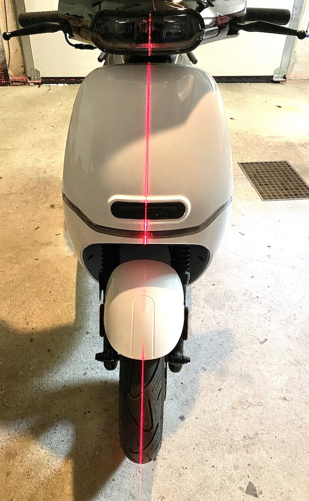

Vielleicht bin ich verrückt, oder hab einen Knax in der Optik, aber der Lenker an unserem EK1 steht ein ganz klein wenig schief.
Ich hab da mal versucht mit Hilfenahme eines Lasers ein Bild davon zu machen. Man kann es nur schwer erkennen, aber der Laser geht nicht exakt durch die Mitte der mittleren LED im Scheinwerfer.
Gestern waren wir wegen einer anderen Sache nochmal bei unserem Händler und da musste ich feststellen, dass das bei allen EK1 und EK3 Modellen, die er im Haus hatte, ebenso ist.
Der Händler meinte ich würde mich täuschen, wollte aber dennoch bei Horwin nachfragen, ob es die Möglichkeit einer Justierung gibt.
Bis dahin würde mich jetzt natürlich brennend interessieren wie das bei euren Rollern ist. Ist euch da was aufgefallen?

...also ich sehe da nix, außer einem komplett geraden Lenker an einem extrem schönen RollerWattomat hat geschrieben: Sa 24. Apr 2021, 11:06 Ich hab da mal versucht mit Hilfenahme eines Lasers ein Bild davon zu machen. Man kann es nur schwer erkennen, aber

Ach wenn natürlich Bilderbeschau keine örtliche Inaugenscheinnahme ersetzen kann, so fällt mir zumindest auf, dass Lenker und Rad scheinbar gerade sind (Laser geht durch die Mitte der Reifendecke sowie durch die Mitte des Frontscheinwerfers), jedoch die Frontverkleidung etwas nach links (von der Fahrerperspektive gesehen) versetzt zu sein scheint.
Ich fürchte, das wird man nicht hinbekommen ohne den Rahmen zu verformen.
