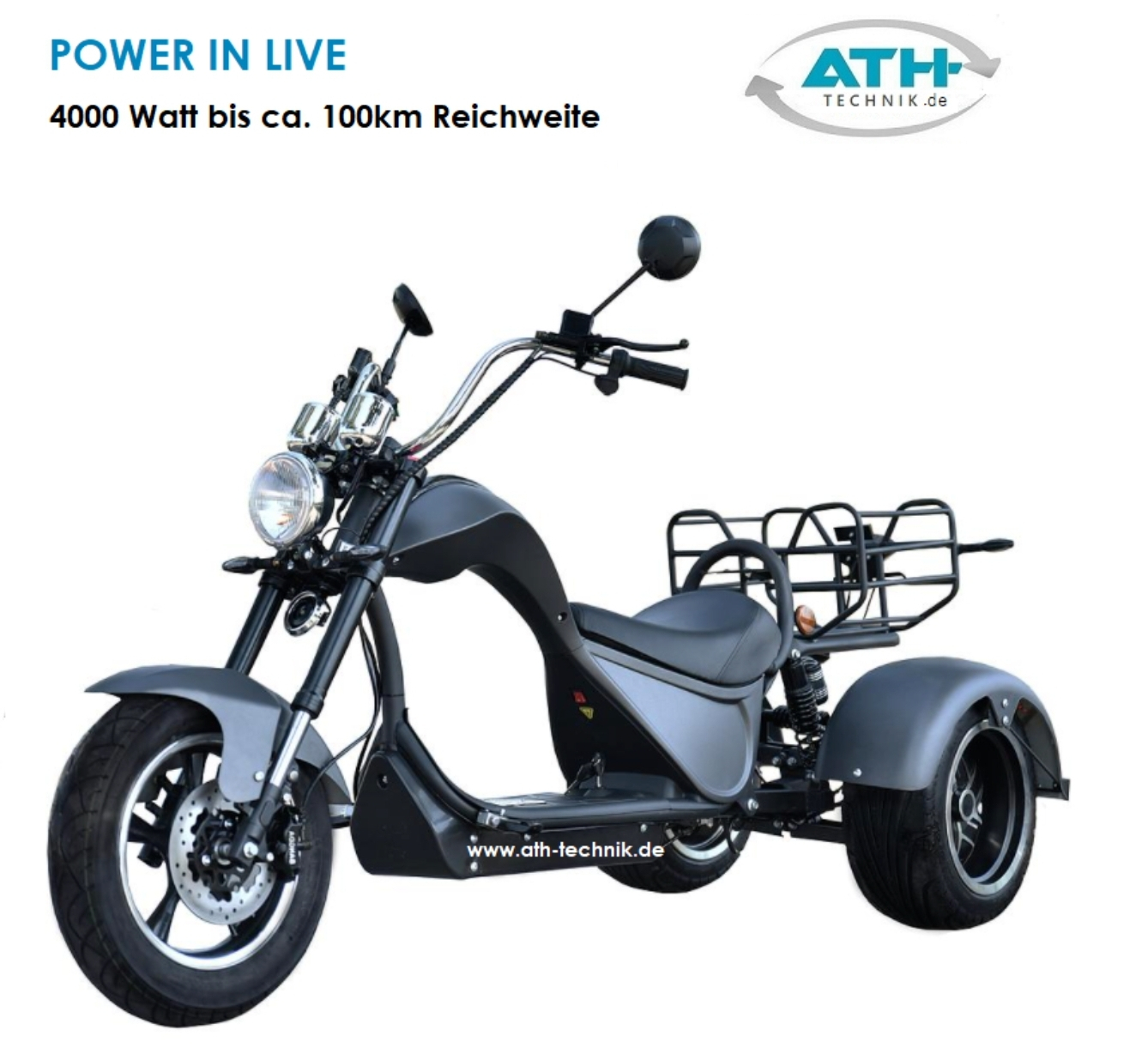

wäre ein Citycoco nicht auch etwas für deinen Zweck?
Gruß Harry
