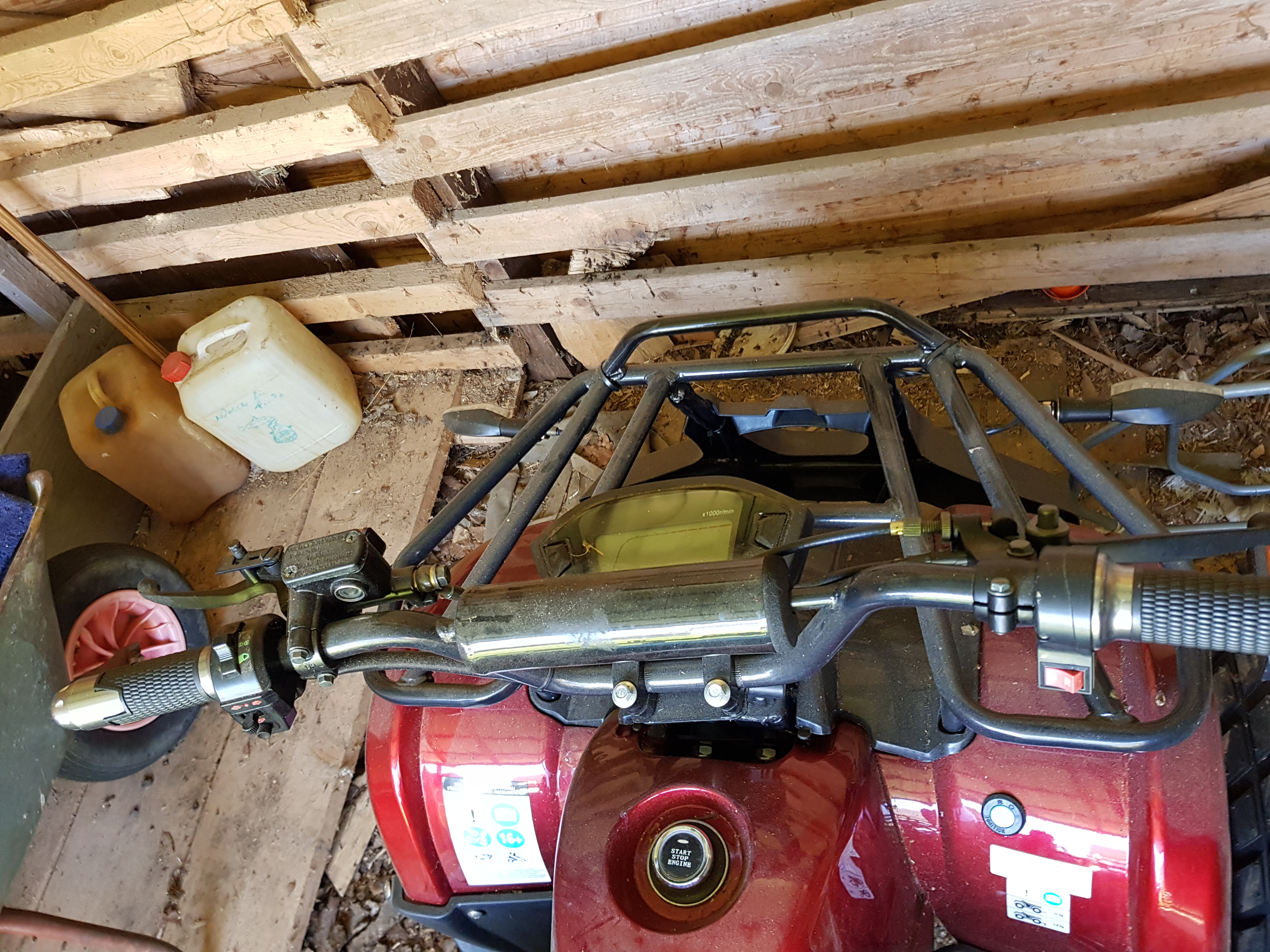

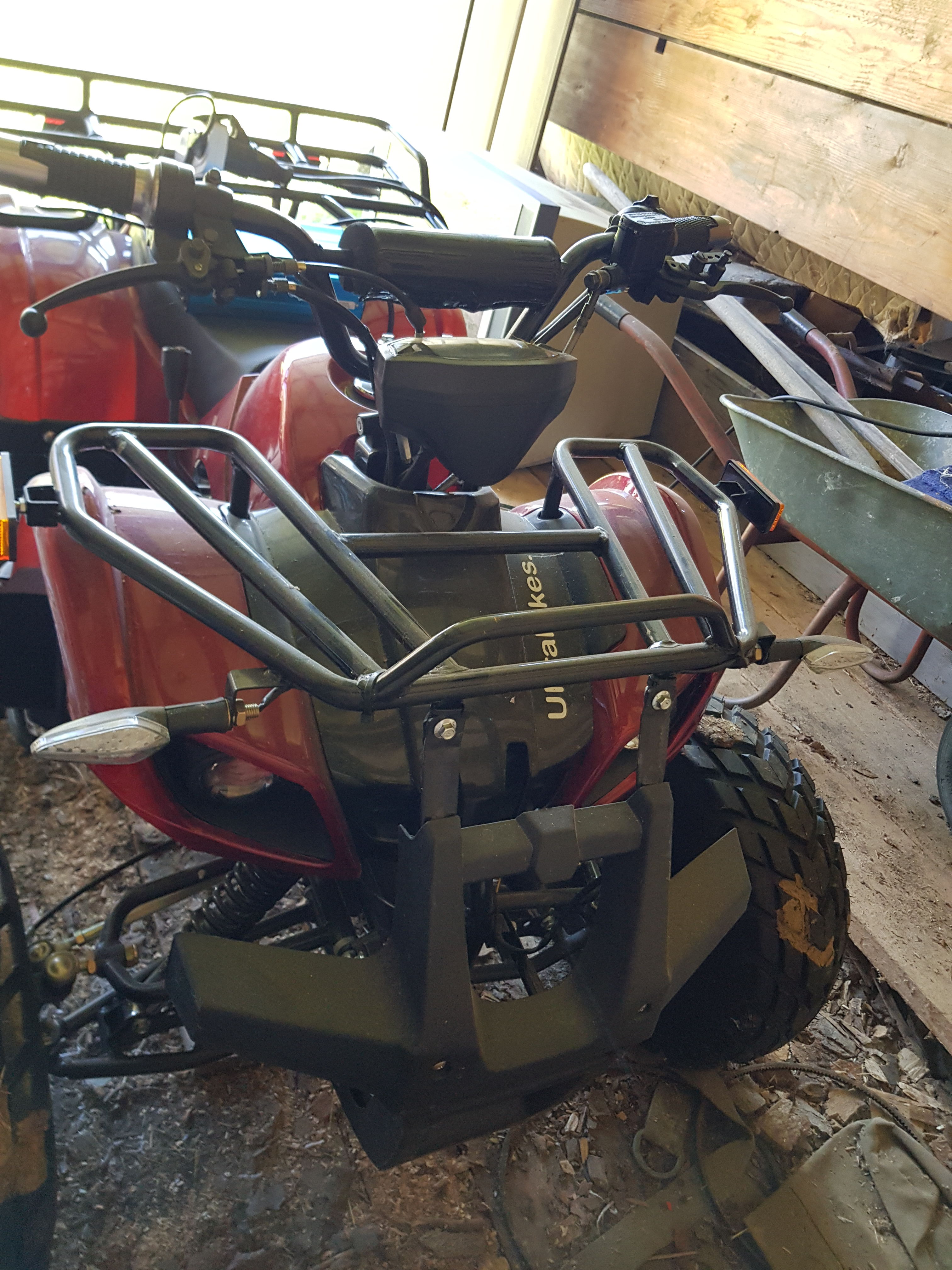

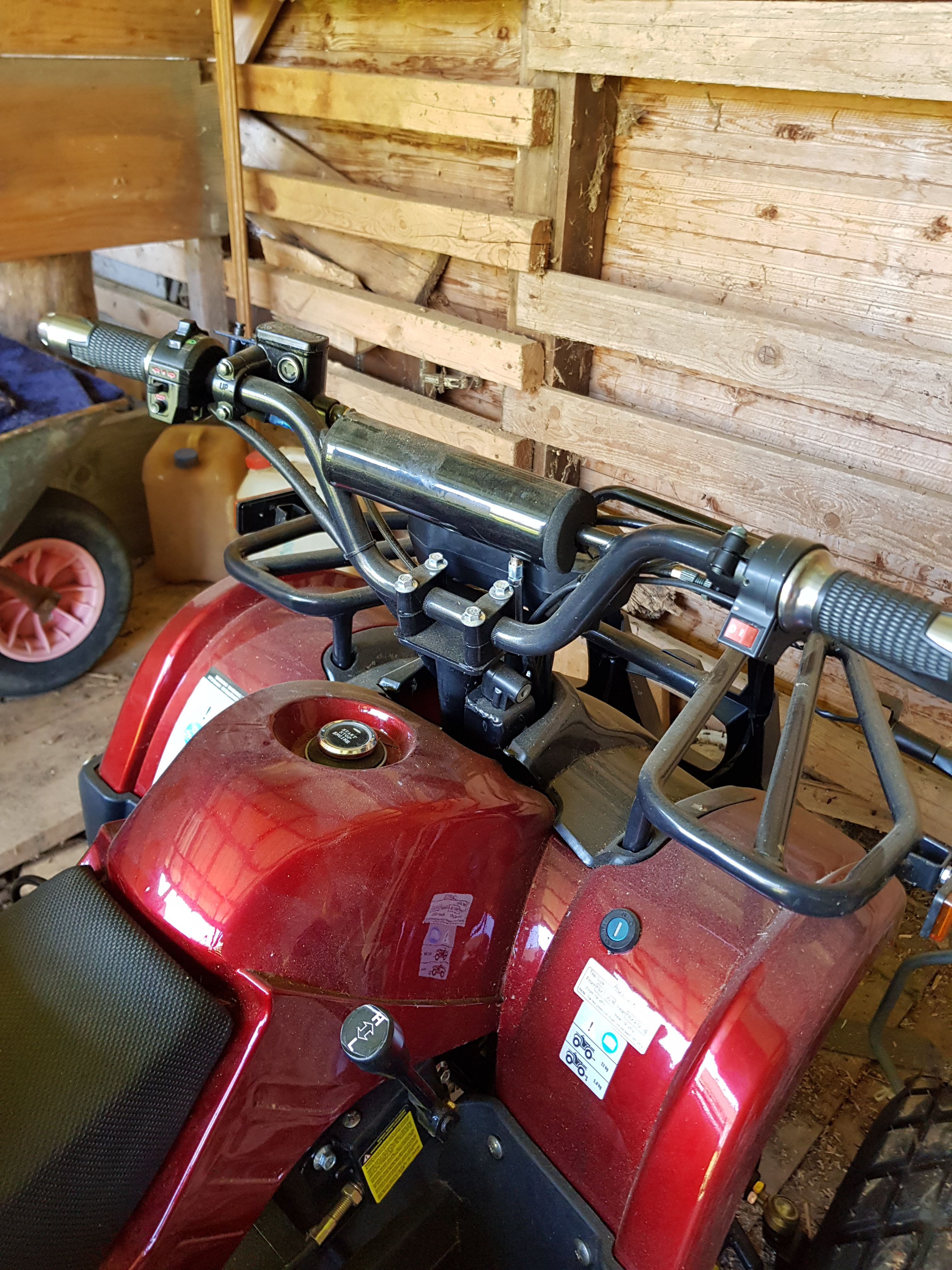

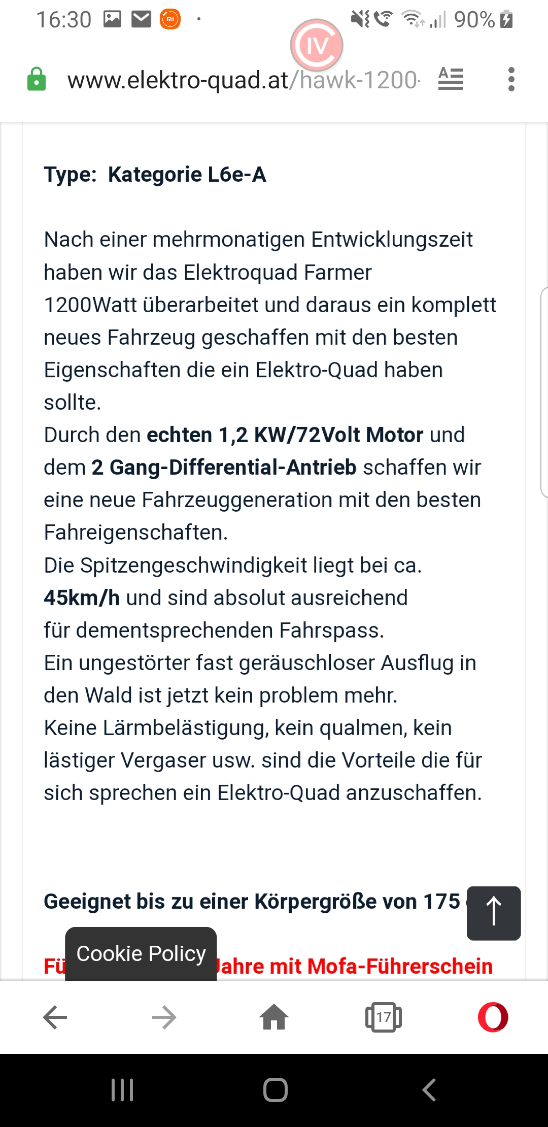

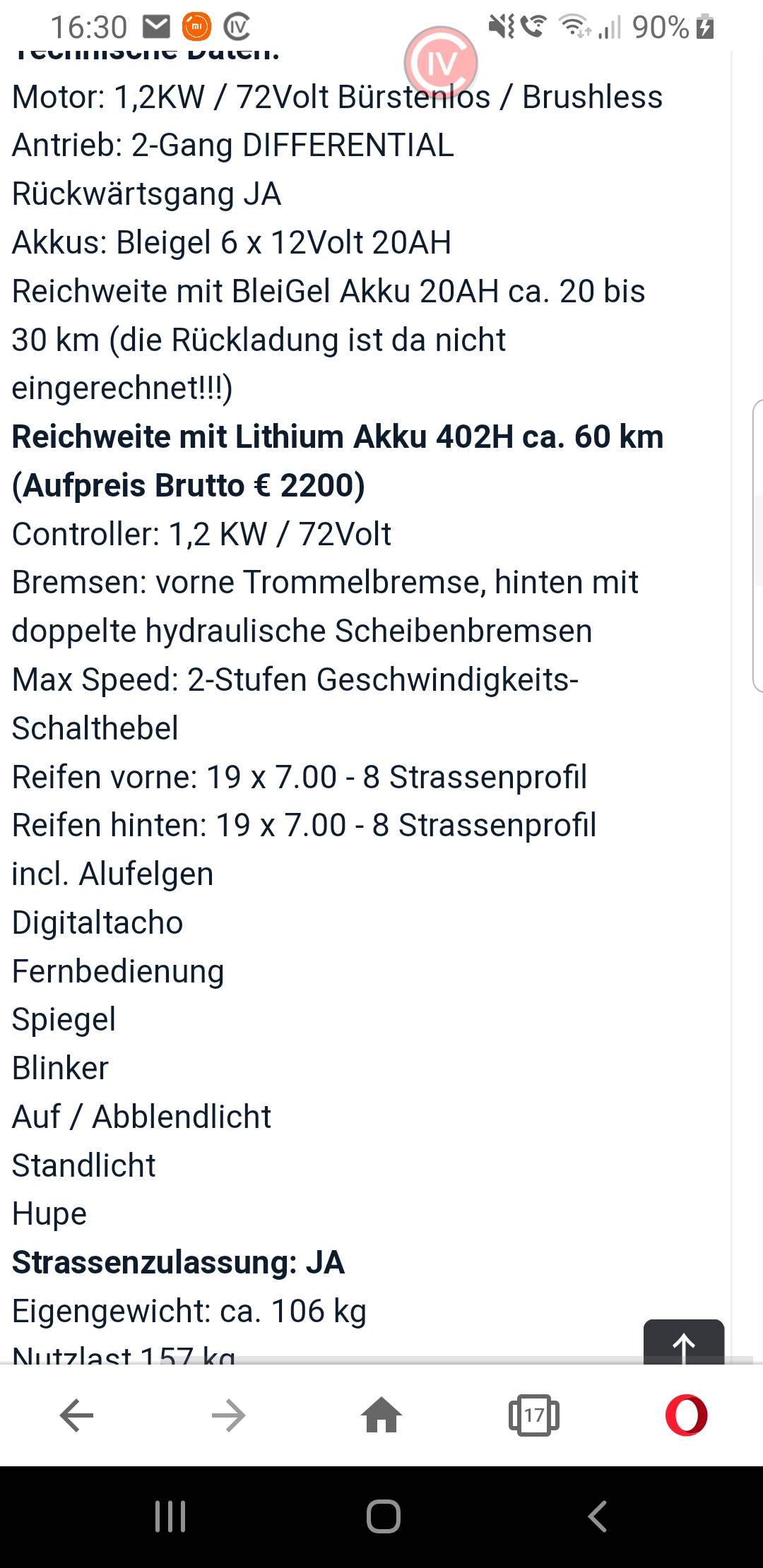

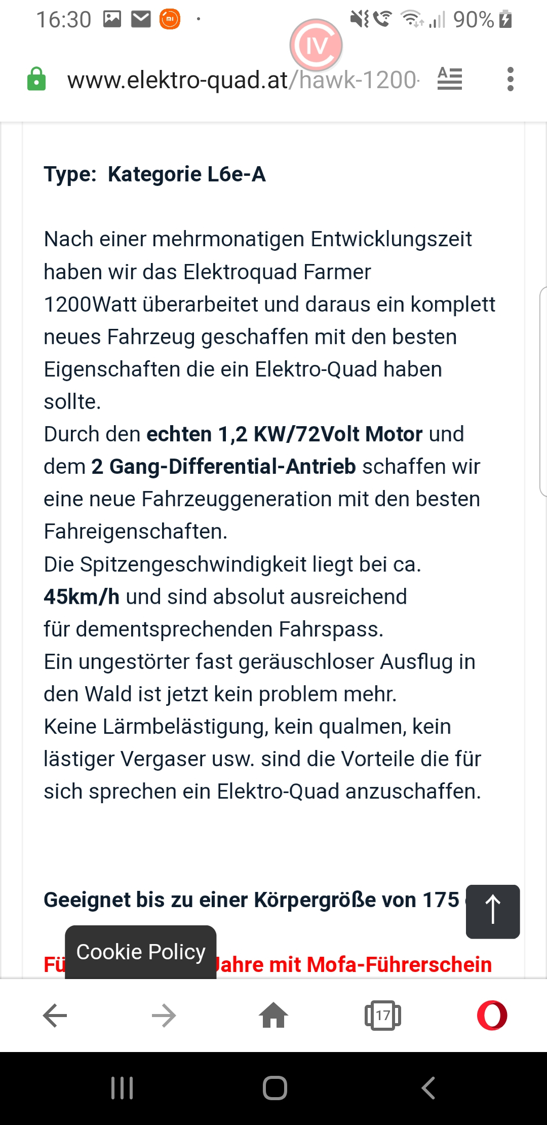

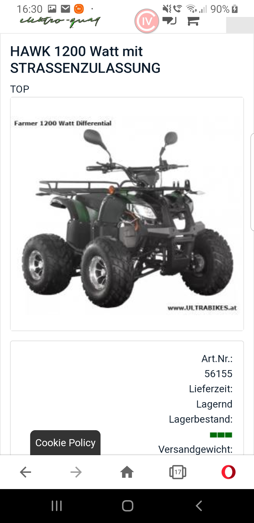

Hallo, vielen Dank schon mal für eure Antworten, ja ich bin schon Quad gefahren, wir hatten viele Jahre ein ganz normales ATV mit Benzin Motor, bei diesem hier ist es wirklich extrem, man darf nicht mal daran denken die Hand am Gashebel zu drehen, dann geht das Ding vorne hoch, also das ist jetzt keine Spinnerei von mir, jeder der versucht hat das Teil zu fahren ist runter geflogen, es ist die kleine Hawk ich versuch mal Bilder anzuhängen
Annerose
- Beiträge: 12
- Registriert: So 25. Apr 2021, 11:30
- PLZ: 55497
Re: brauche dringend Hilfe mit meinem Elektro Quad
Noch ein paar Bilder von der Verkaufsbeschreibung
