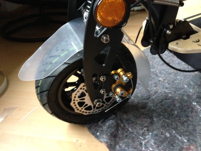

Seid letztem Freitag Bin ich stolzer Besitzer eines Forca EvoKing 1600. Leider ist das Wetter aktuell ziemlich regnerisch und es bleibt auch wohl erst mal so. Da ich dem chinesischen Spritzschutz nicht traue, habe ich kleine Modifikationen vorgenommen. Ist erst mal rein provisorisch aus dickerer Folie Schutzbleche für vorn und hinten, eine Abdeckung für Motor von oben und unterbodenschutz für den vorderen Bereich.
Der untere Bereich mit Motor und Batterie ist relativ einfach Zu schützen. Sorgen macht Mir das Cockpit mit Bremshebel und so weiter. Was haltet ihr davon ob man mit einem wie Scooter bei Regen fahren kann?
Mein Wunsch wäre bei so ziemlich jedem Wetter fahren zu können. Es soll die Schlechtwetter Alternative fürs Fahrradfahren sein.

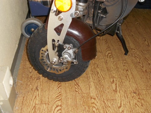

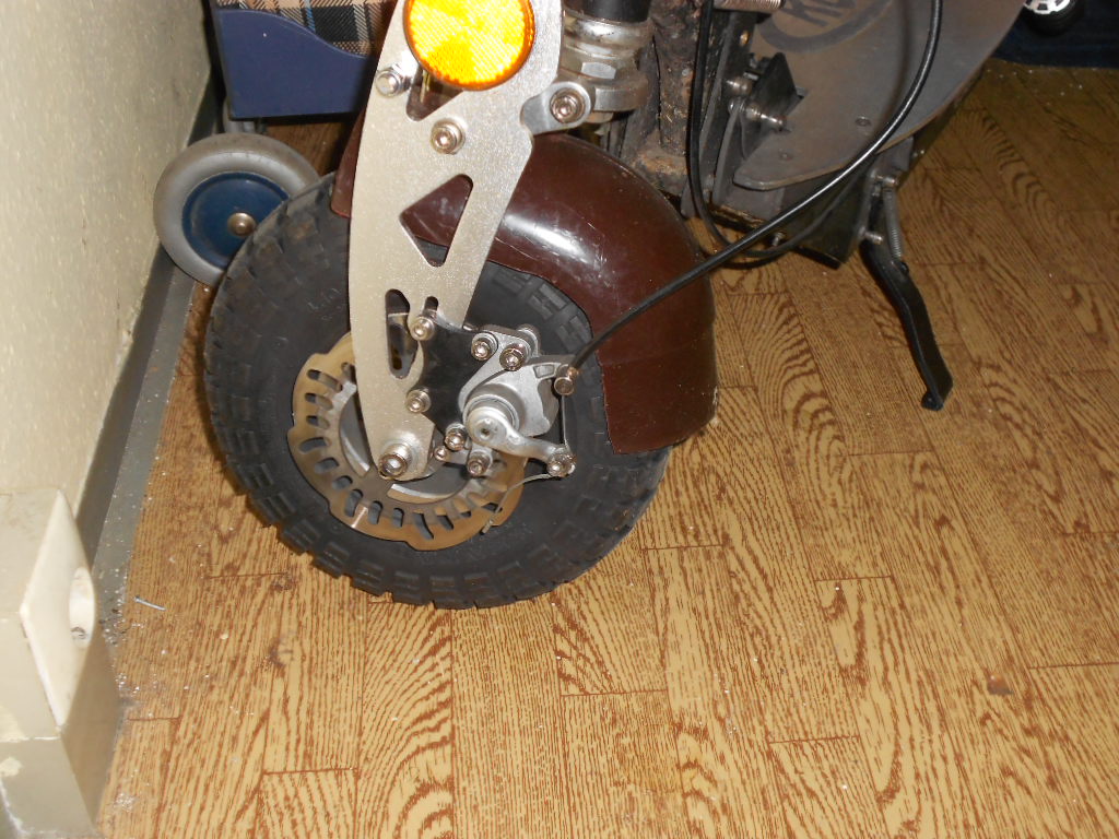

ich fuhr mit meinem Scooter bei jedem Wetter. Für das Vorderrad habe ich mir ein Schutzblech selbst gebaut. Ein Bogen vom Abflußrohr der Länge nach halbiert und mit Gewindestange und diversen Kleinteilen aus dem Baumarkt fixiert. Schon hat man für kleines Geld und viel Spaß dabei einen Spritzwasserschutz.
Um die Armaturen am Lenkrad musst Du Dir keine großen Gedanken machen. Wie erwähnt fahre ich bei jedem Wetter und hatte dahingehend noch keinen Ausfall.

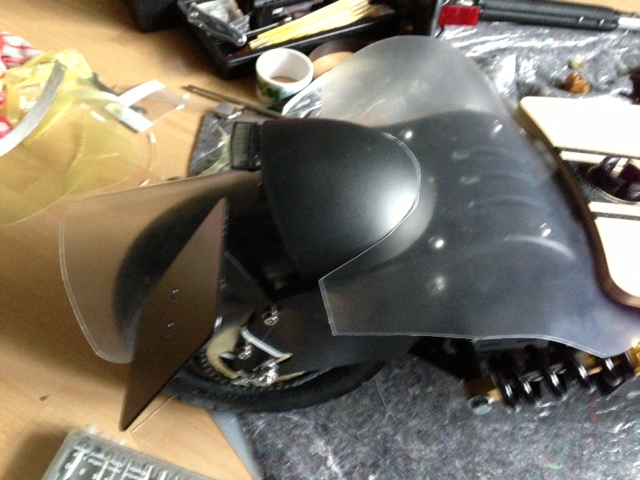

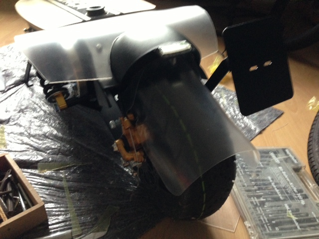

Das Schutzblech für vorn und hinten habe ich bereits nachbestellt. Geölt habe ich auch das meiste jedoch für das Cockpit würde ich sowas wie Arctic Wax für Fahrräder nehmen. Fettet nicht so und schützt Kunststoff wie Metal.
Bin heute das erste mal mit meinem Provisorium zur Arbeit gefahren (ohne Regen). Hat super geklappt aber ab 20 Sachen einhändig fahren um die Richtung anzuzeigen ist extrem riskant. Bei über 40 Sachen und dann noch in die Kurve einbiegen ist glatter Selbstmord. Ich verstehe nicht warum die flotten Dinger nicht einen flacheren Lenkwinkel haben. Das würde sehr viel mehr Ruhe in die Fahrt bringen und auf einem Eurostück wenden macht man doch auch nicht ständig.
Jedenfalls muss jetzt auch ein Blinker her. Forste noch die Beiträge dazu hier durch.
Hier mein Provisorium:
