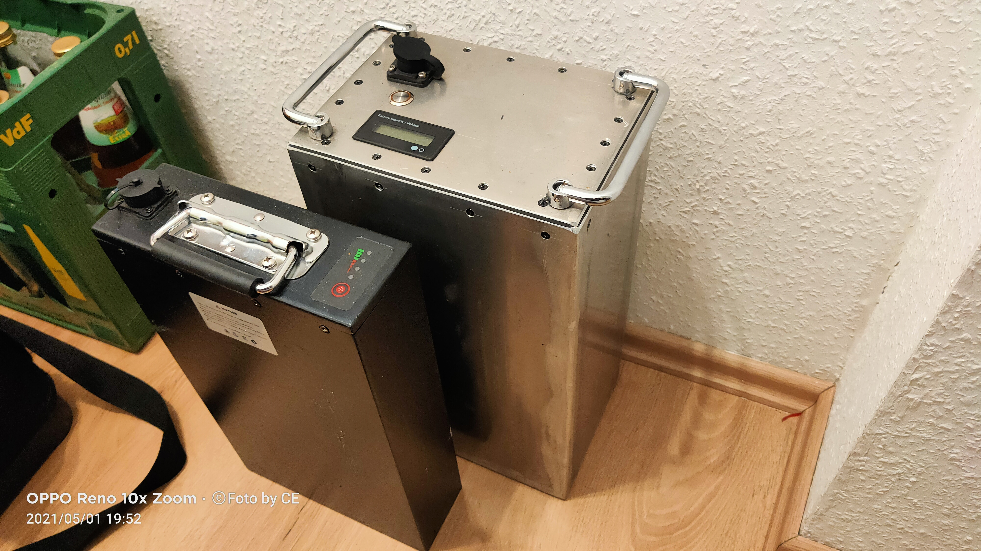

Mich würde mal ein Foto deines Akkus interessieren, damit ich mir da mal ein Bild von machen kann.
Das Foto kann ich heute abend nachreichen.

Re: Vergleich Falcon / Hawk, wer kann helfen?
Prinz_von_Sinnen hat geschrieben: Sa 1. Mai 2021, 08:28
