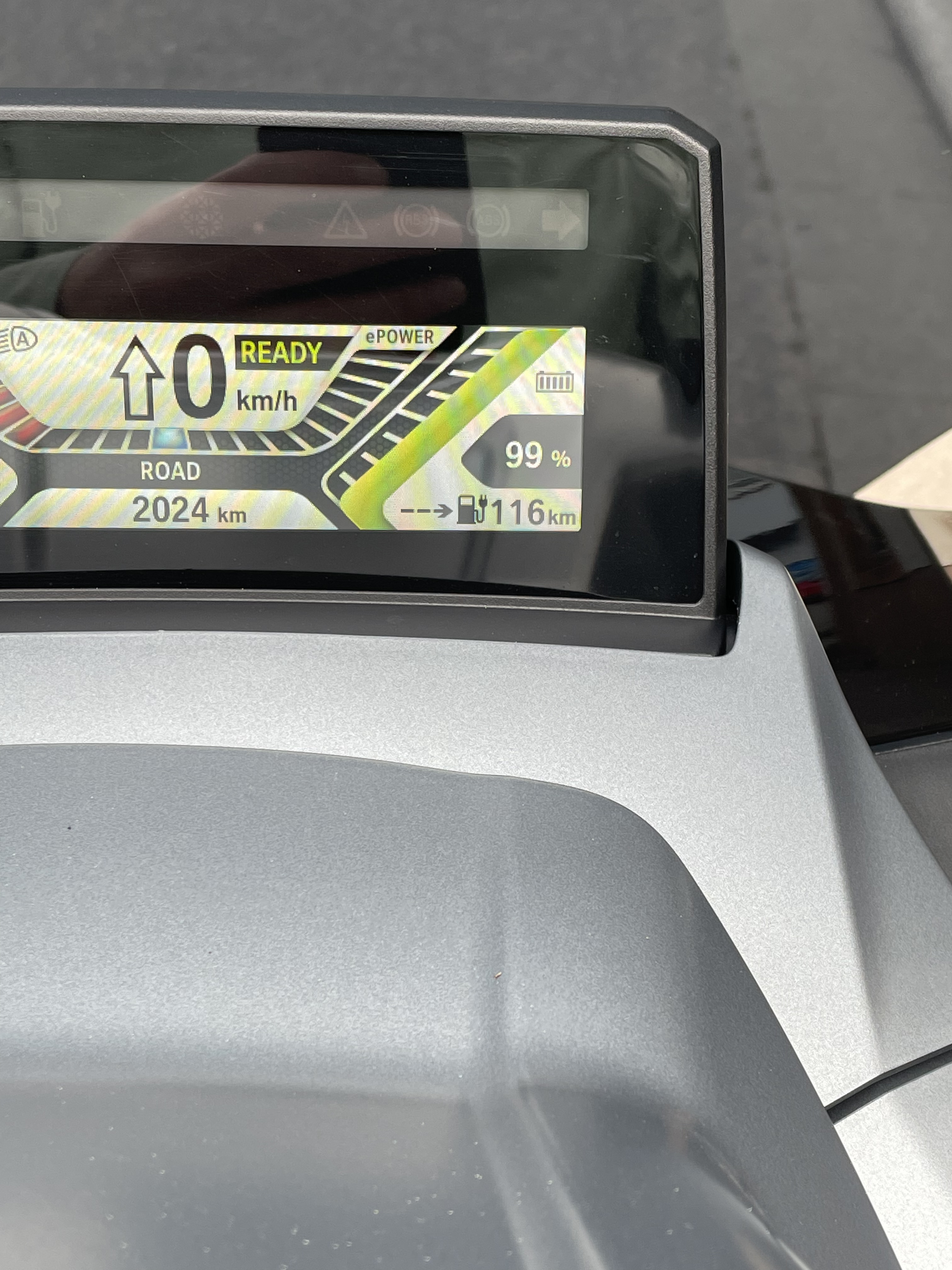

So, heute morgen Ladung beendet. 100 % SoC, Reichweite 85 km, schon besser. An der Arbeitsstelle dann, nach einiger Gefällstrecke 96%, 102 km Reichweite. Es wird also. Bester, wenn auch nicht aussagekräftiger Wert auf dem Arbeitsweg:

Nun, das hängt doch wie immer sehr mit Deiner Fahrweise zusammen: mein LR hat mal 190km im Windschatten hinter nem LKW auf der Autobahn geschafft, bei schönem Wetter mit sportlicher Fahrt ist er auch schonmal bei 70km leer...

Klar, deswegen schrieb ich dass das nicht aussagekräftig ist. War trotzdem froh dass er das mal anzeigteOlli81BS hat geschrieben: Di 11. Mai 2021, 09:10 Nun, das hängt doch wie immer sehr mit Deiner Fahrweise zusammen: mein LR hat mal 190km im Windschatten hinter nem LKW auf der Autobahn geschafft, bei schönem Wetter mit sportlicher Fahrt ist er auch schonmal bei 70km leer...
