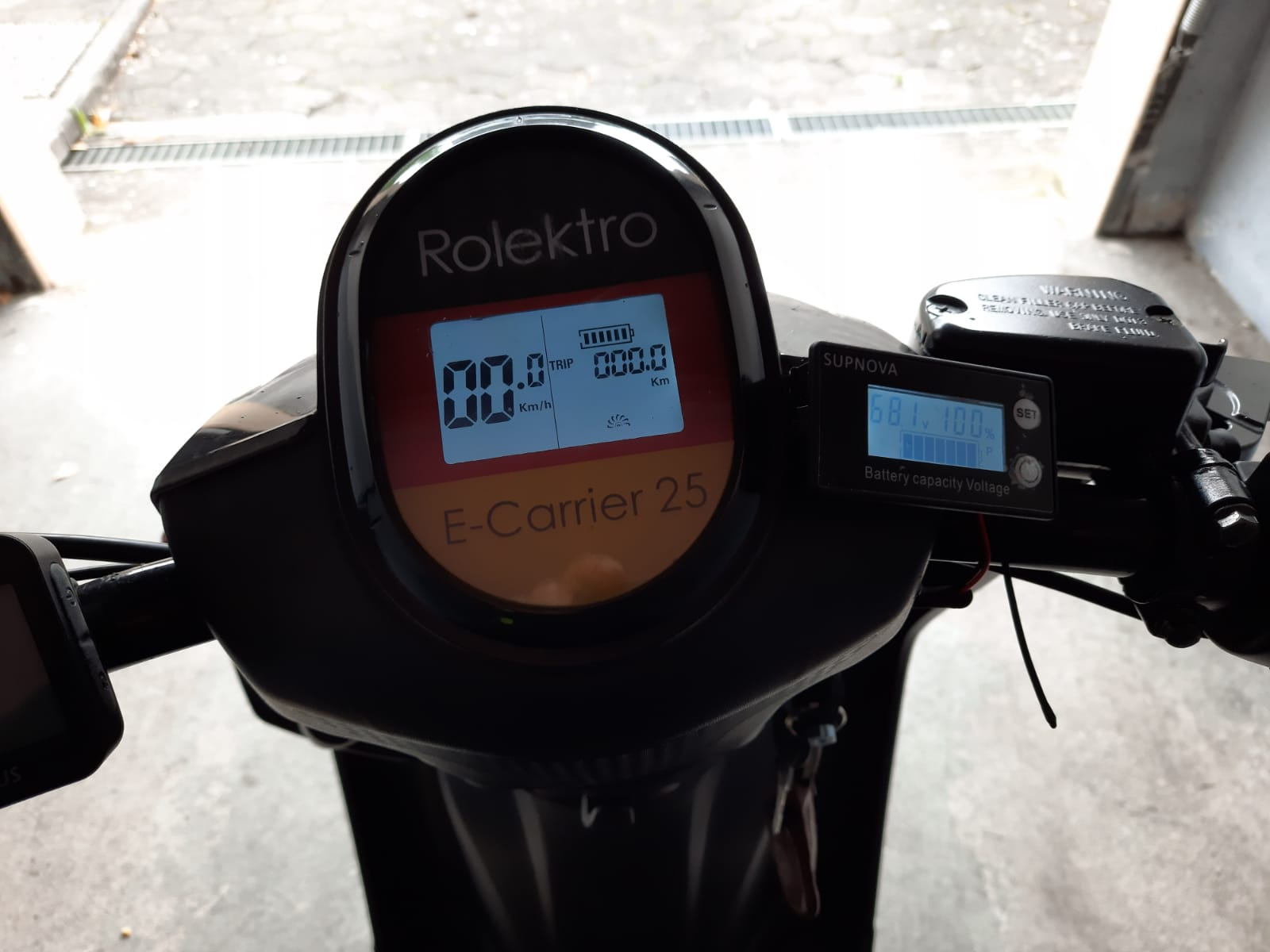

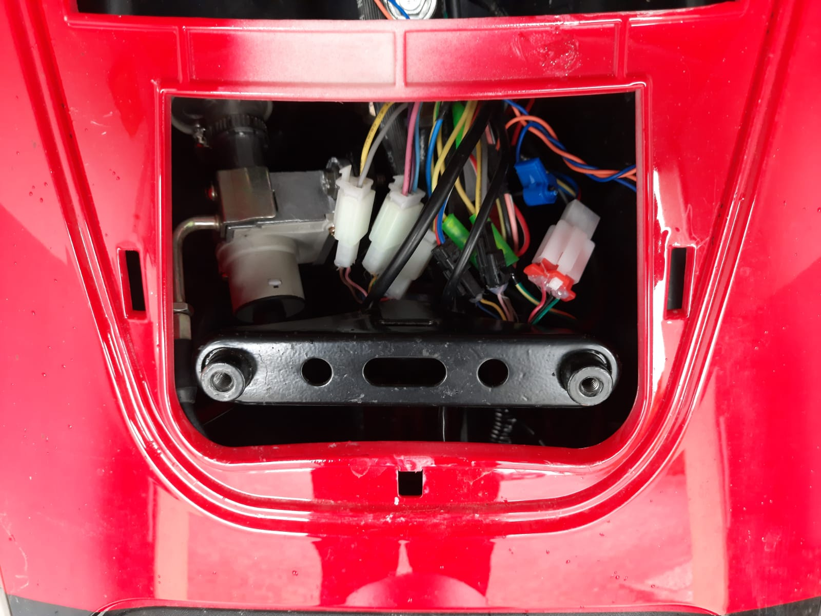

Ach ja, weil der "Bordcomputer" nur Geschwindigkeit, Trip und ODO anzeigt, habe ich daneben ein kleines Voltmeter angebracht, um über den Ladezustand des Akkus informiert zu sein. Für Interessierte, hinter dem kleinen Deckel der Frontverkleidung war noch ein rot/schwarzes Kabel mit Stecker, das nicht belegt war. Das habe ich dafür genommen.

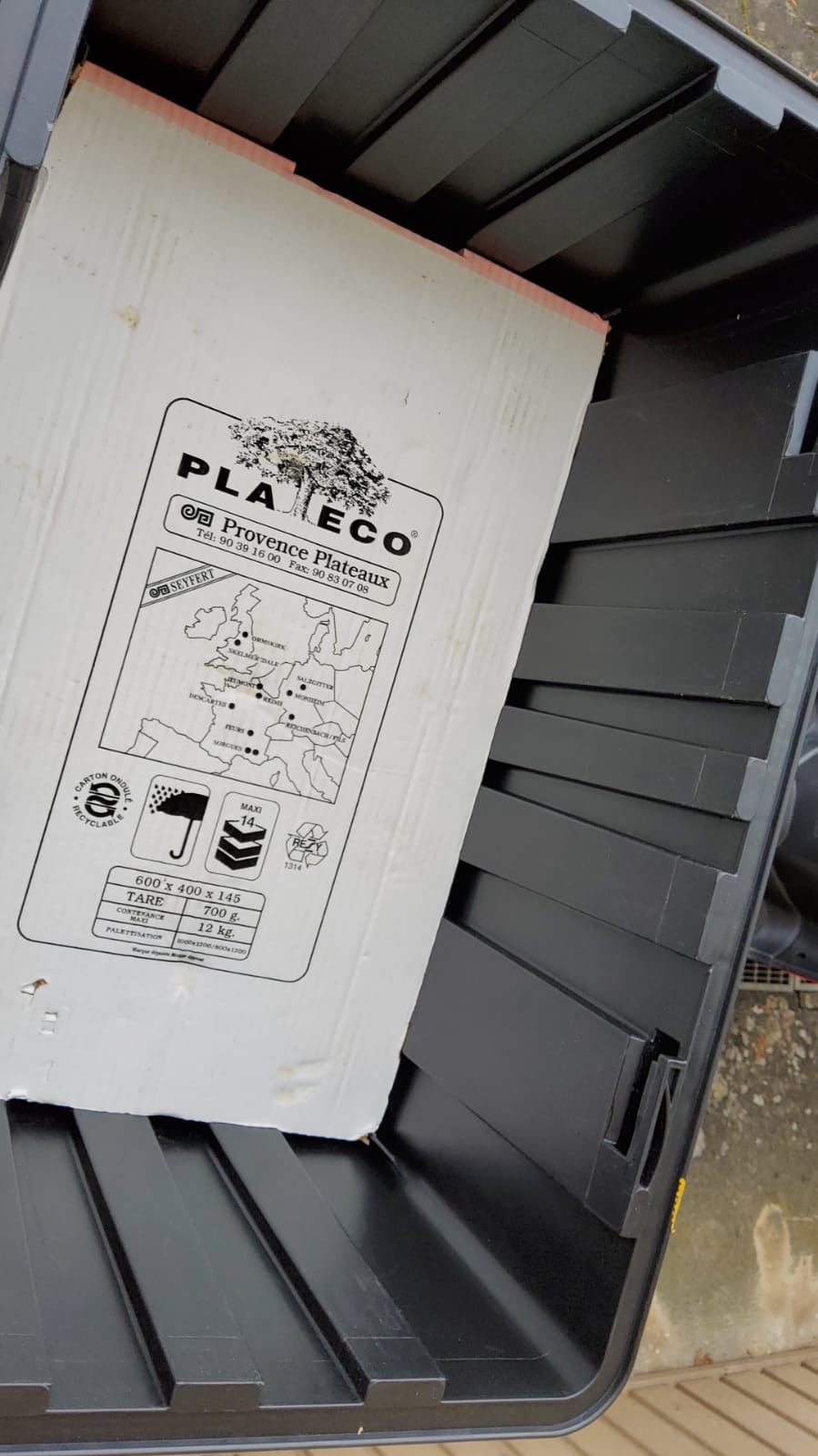

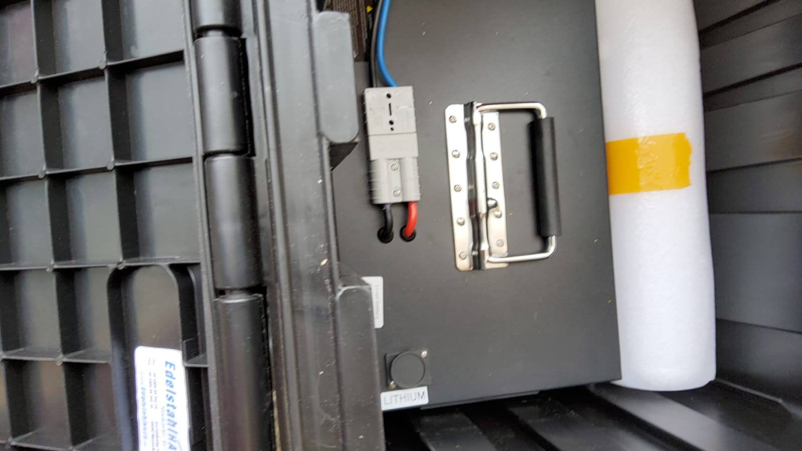

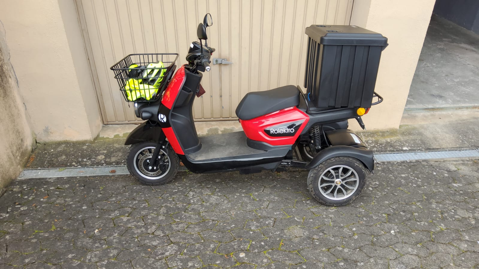

Für den DB, den Peter, eingestellte Bilder:

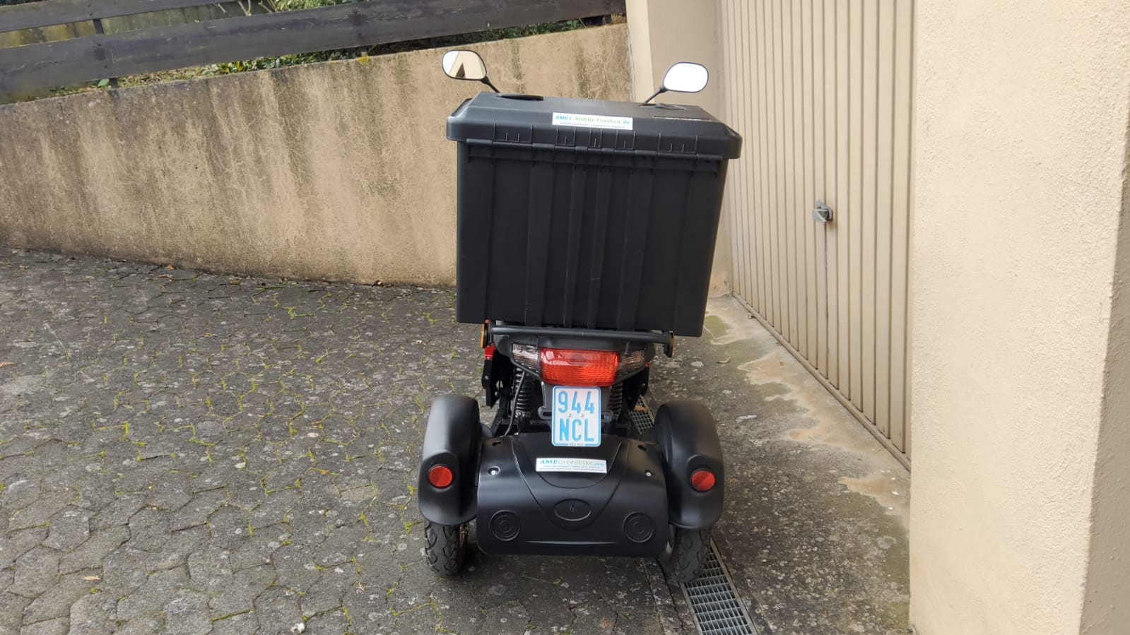

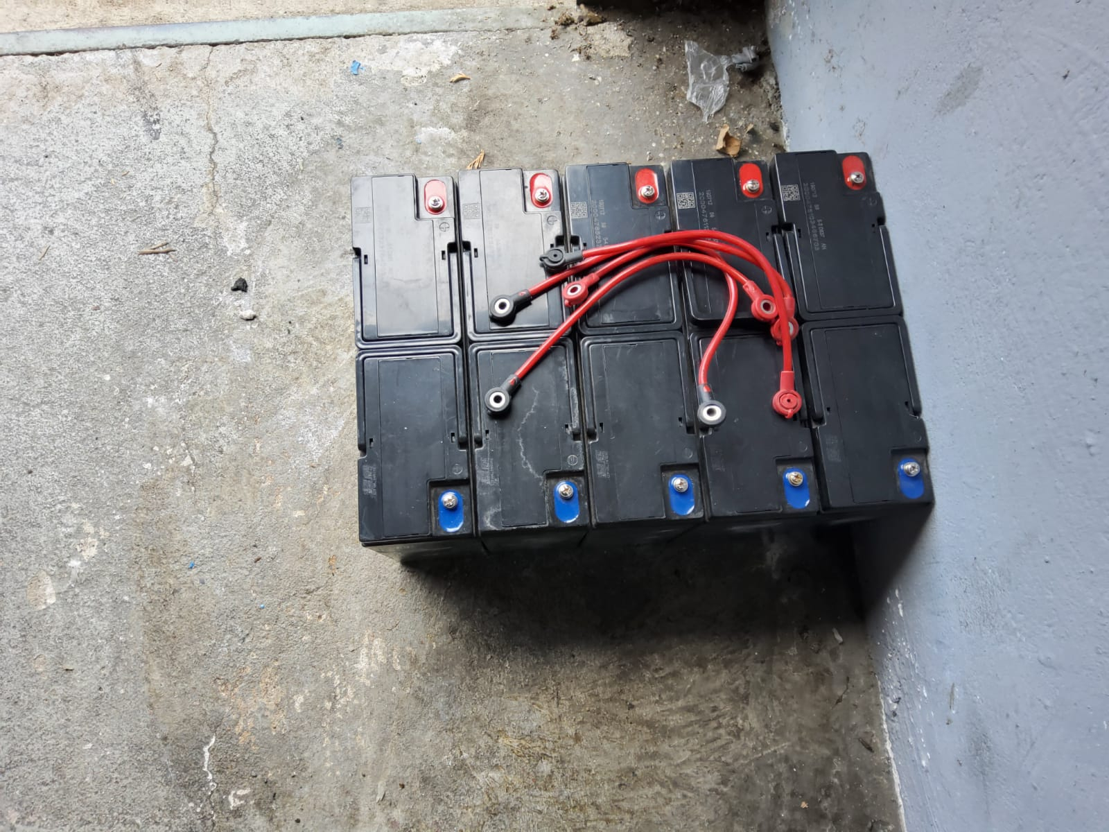

So kam der ROLEKTRO V.3 E Carrier 25 bei mir an. Der Lithium-Akku in der Kiste, obendrauf 30cm Stauraum. 46kg Bleiakkus!
Akku Lithium 20 Ah
Akku Lithium 20 Ah

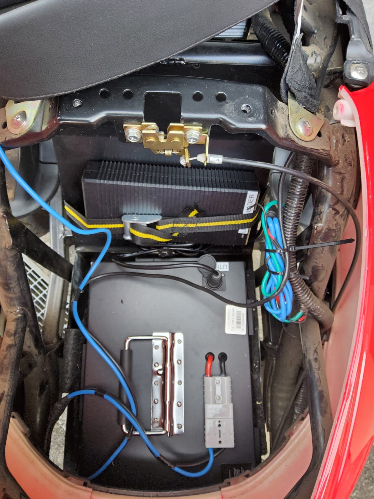

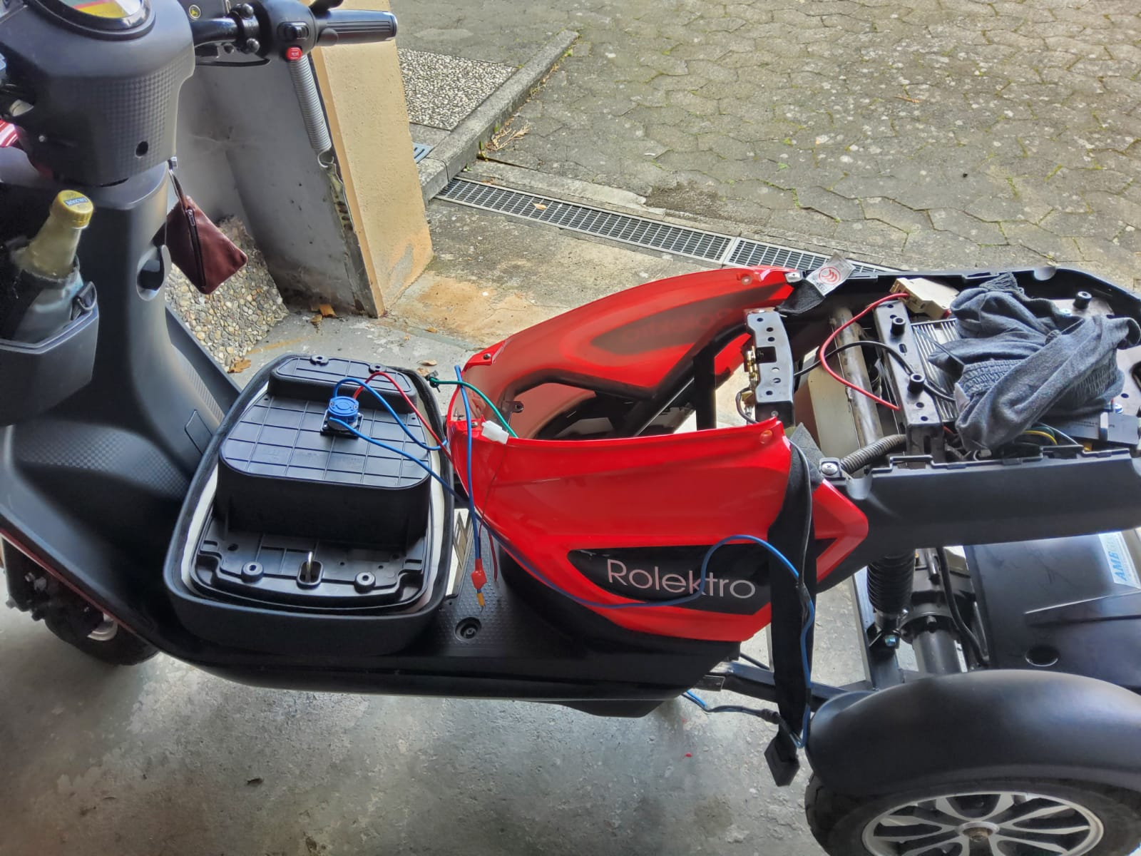

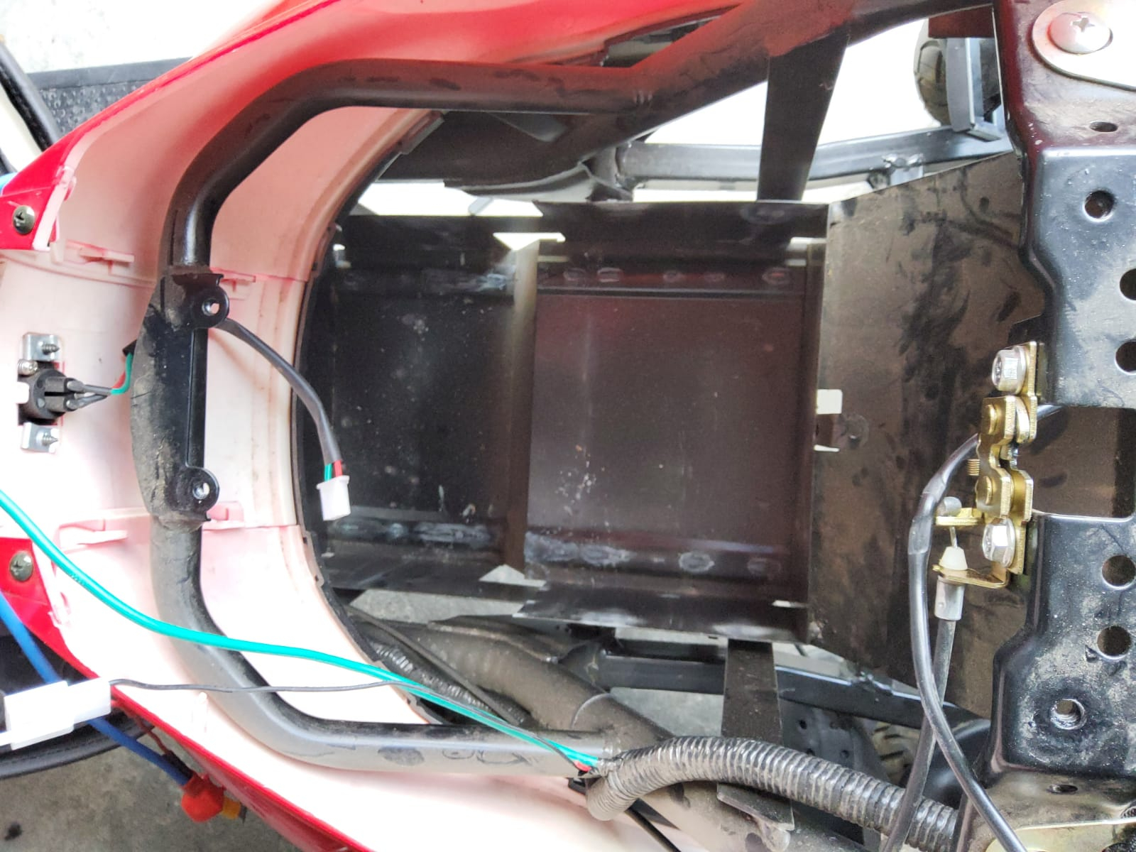

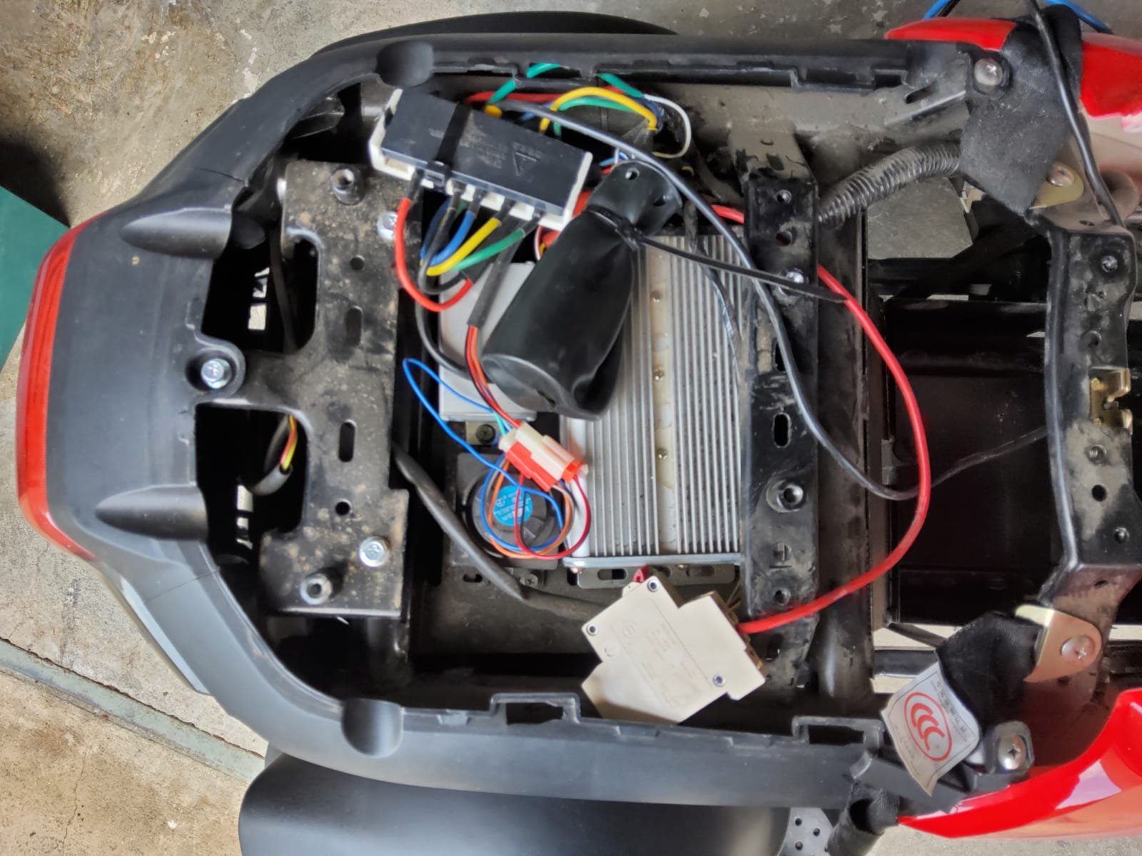

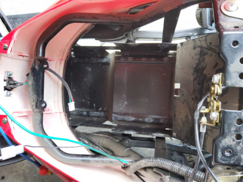

....die Baustelle... ..und die chaotische Schaltzentrale. Der gewonnene Platz für den Lithium-Akku. So gut passt der Akku rein und für das Ladegerät, mit Gurt, ist auch noch Platz.
Rechts neben dem Tacho war Platz für das Voltmeter. Und mit dem blauen Stromdieb habe ich es angeschlossen.
Akku Lithium 20 Ah
Akku Lithium 20 Ah

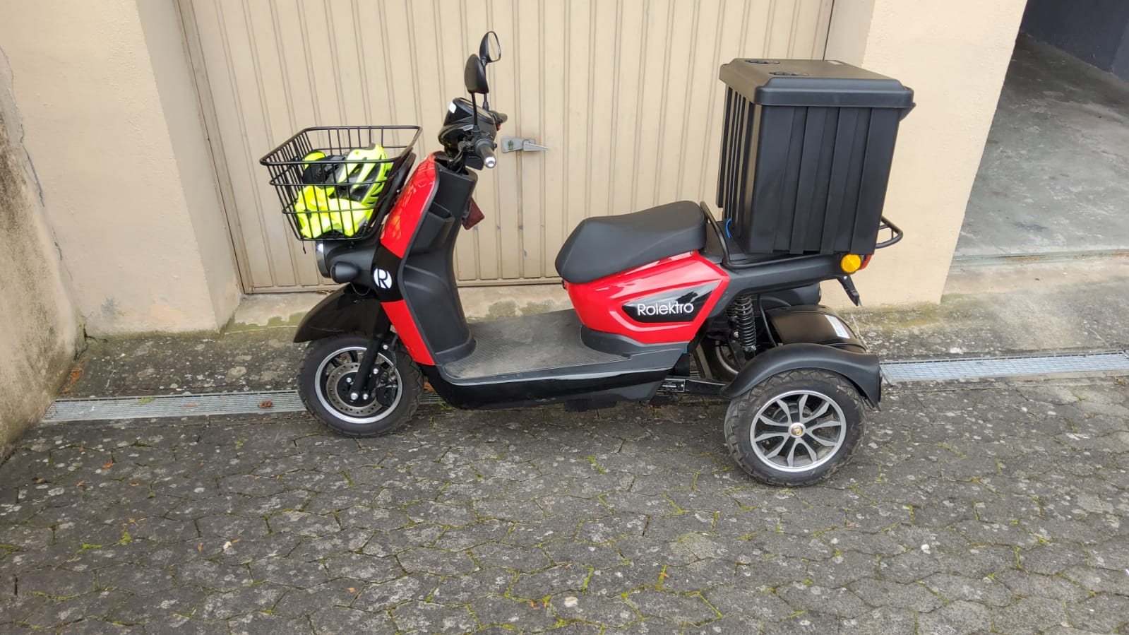

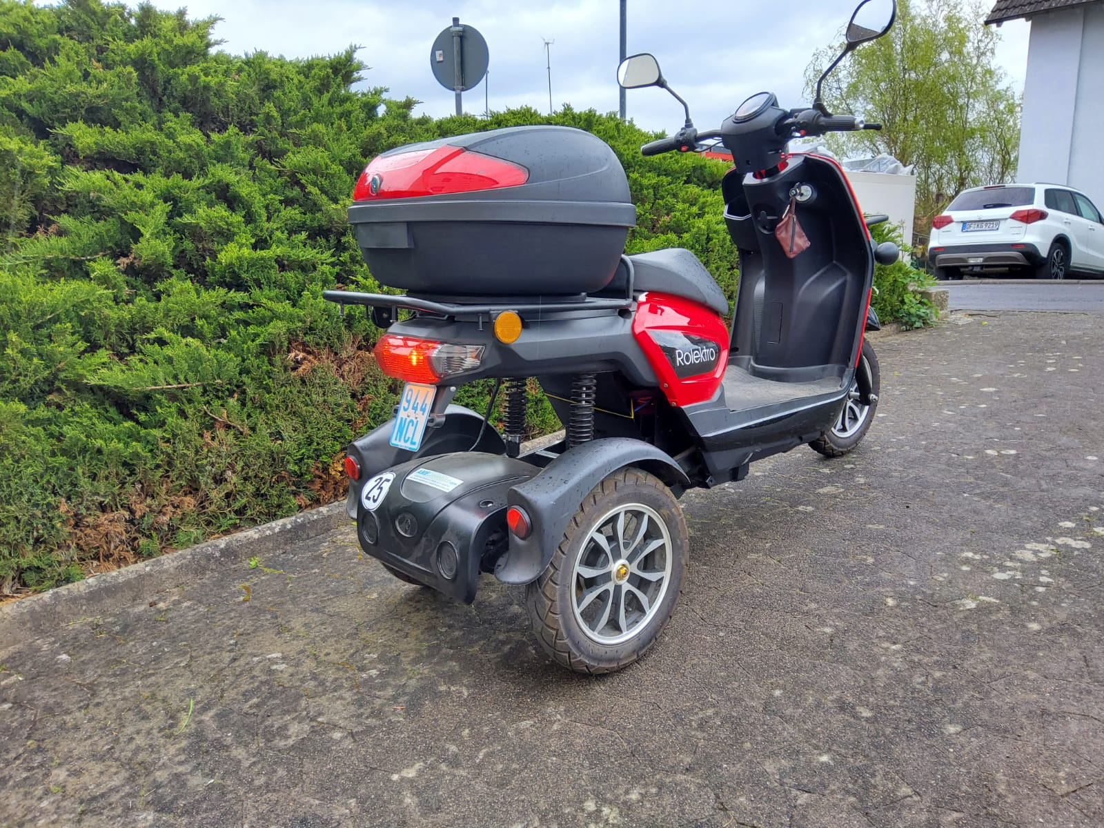

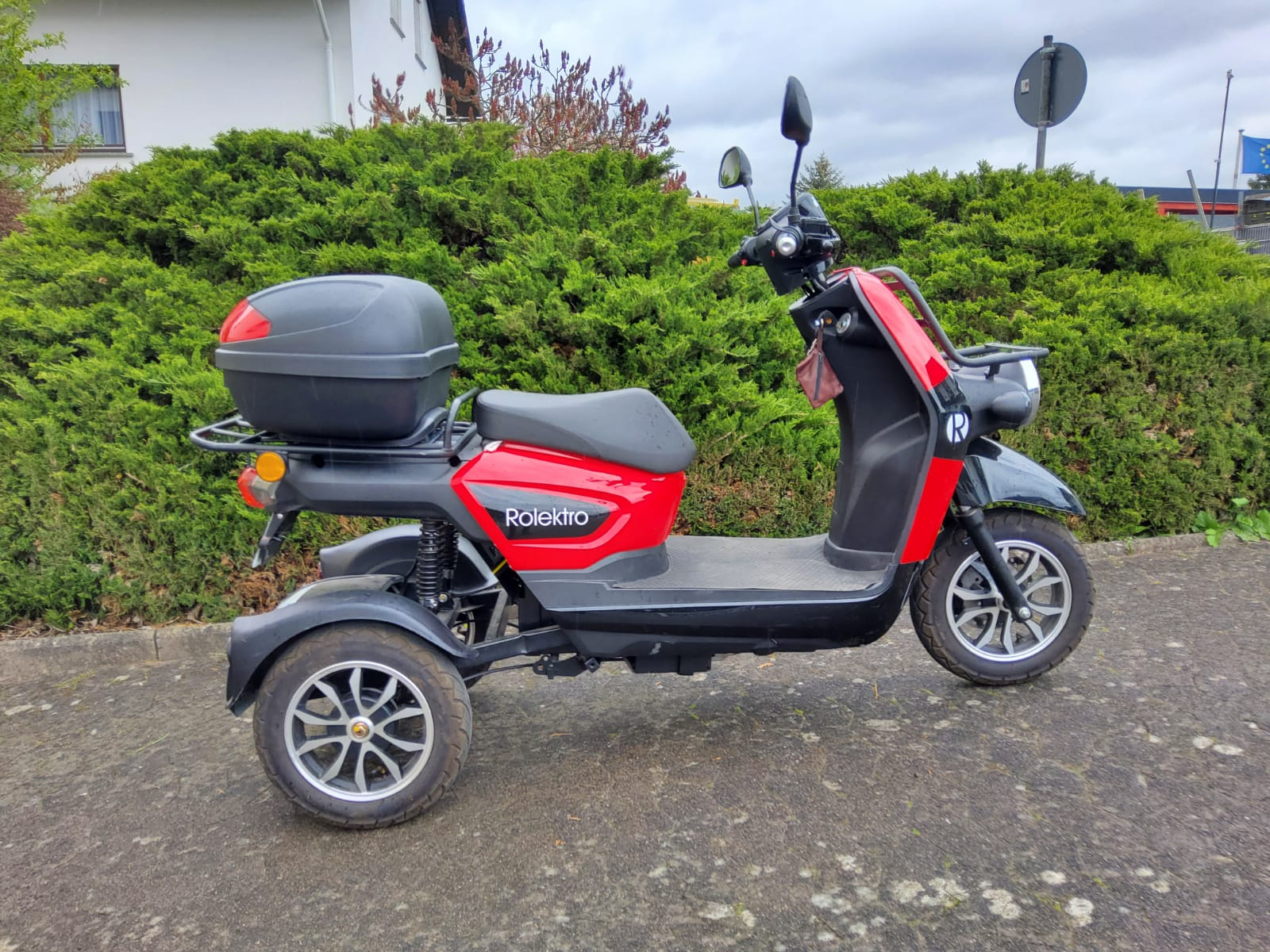

Für den DB Peter hier noch zwei Bilder des neuen Gesamteindruckes:
Akku Lithium 20 Ah
Akku Lithium 20 Ah
