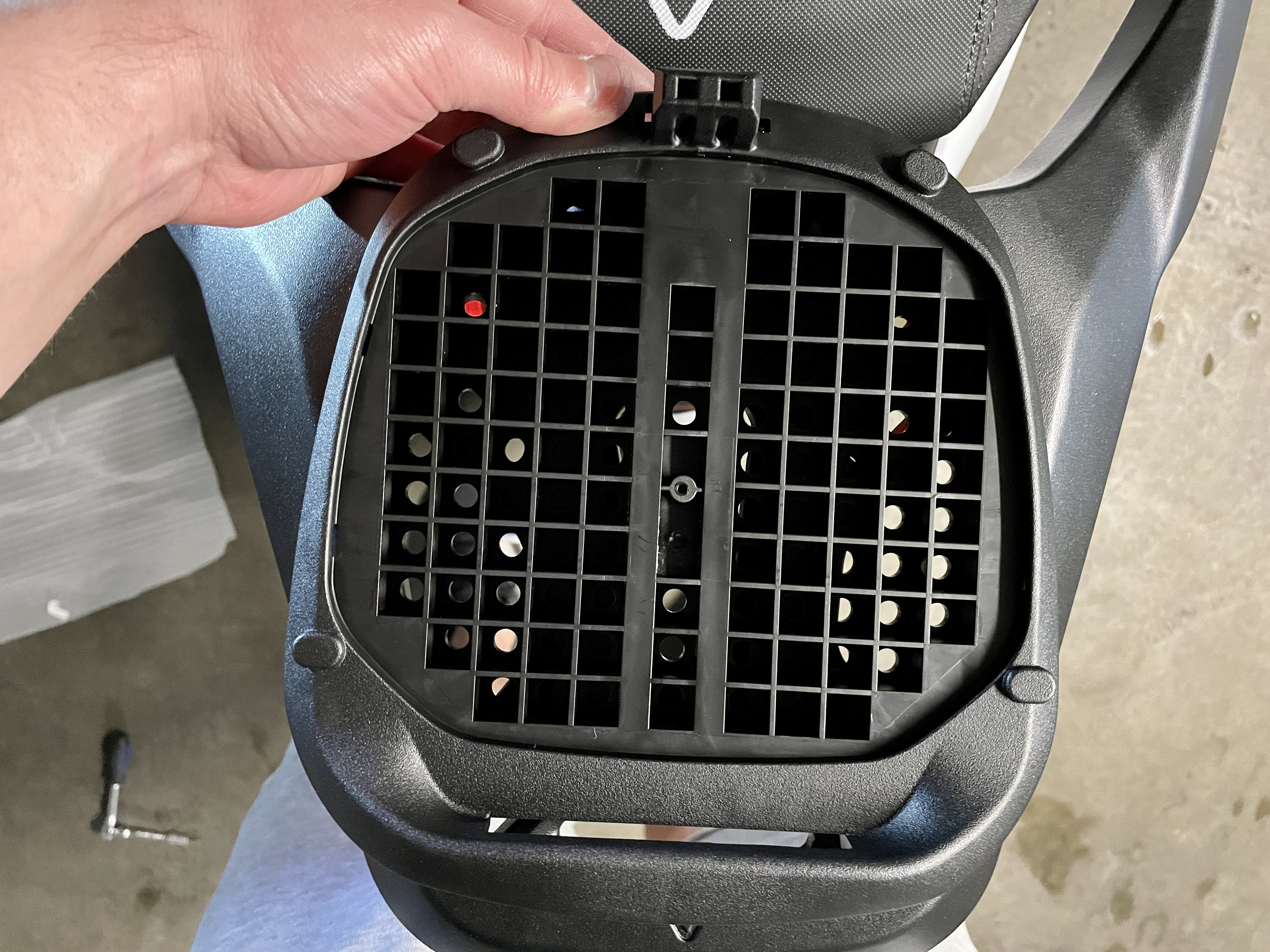

habe heute meinen original NIU Gepäckträger aus Holland bekommen und ein Shad SH26 besorgt. Die originale Adapterplatte des SH26 macht nicht den Eindruck wirklich gut zu passen. Habt ihr da eine Idee, wie ich das Topcase doch noch raufkriege? Oder eine andere Idee für ein möglichst kleines Topcase für den original MQi GT Träger?

Sie aus, als würdest du die Adapterplatte falsch herum anhalten? Beim kleinen GIVI (27l) sieht das so

gelöschtManuHH hat geschrieben: Fr 14. Mai 2021, 22:05 Sie aus, als würdest du die Adapterplatte falsch herum anhalten? Beim kleinen GIVI (27l) sieht das so

Genau, die (Einschub-)Kante muß zum Roller, der Schnapper für die Verriegelung nach hinten.
Ansich sehe ich kein Problem. Bei Shad ist üblicherweise eine Tüte mit passenden Schrauben dabei, die eine ganze Reihe an Verschraubungsmöglichkeiten bieten. Ich würde hinten auch nicht zu dicht an die Sitzbank herangehen, damit man diese Problemlos öffnen kann (eine Hand - ggf. mit Handschuh sollte schon dazwischen passen).

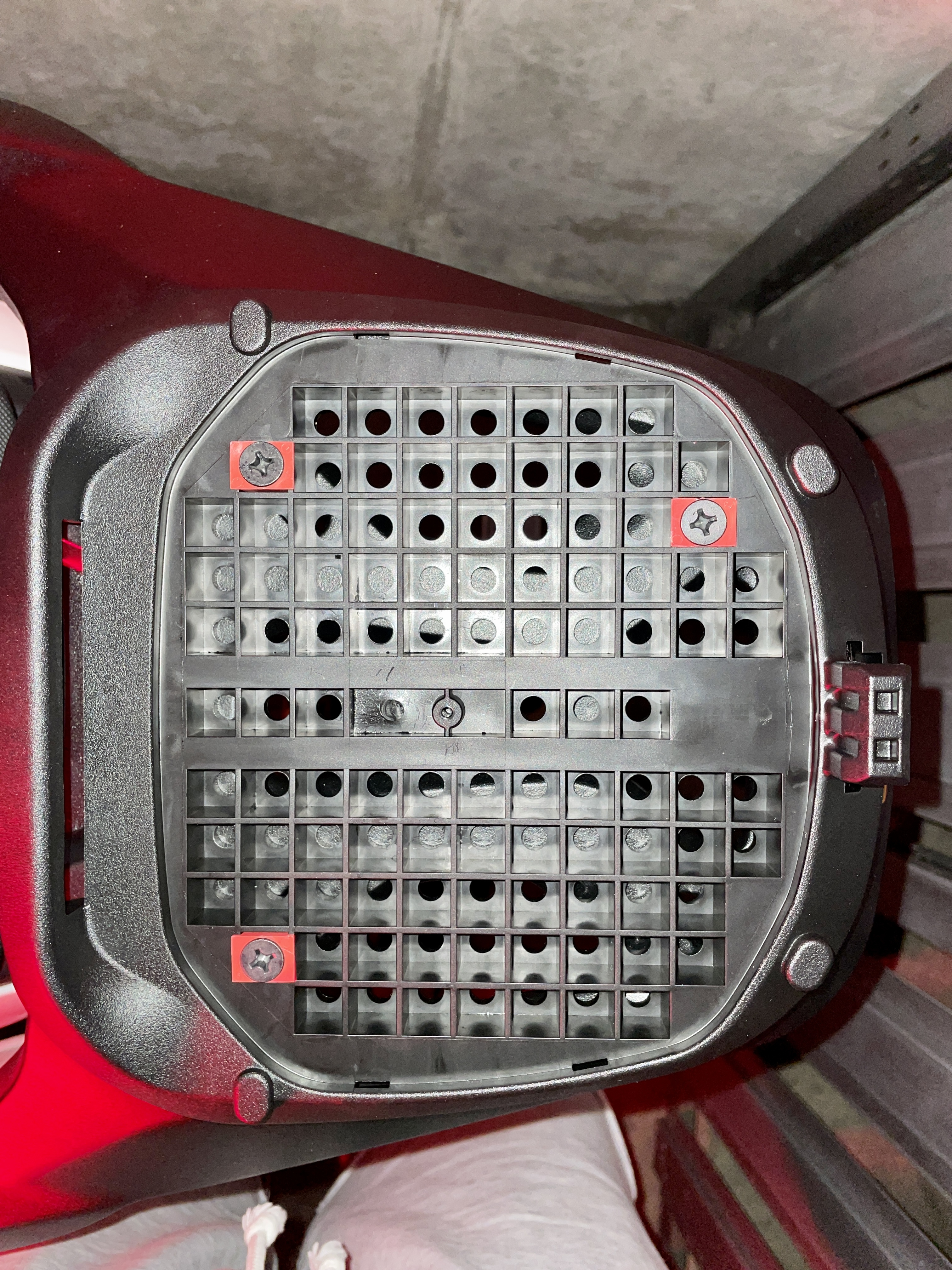

War grad noch mal in der Garage und habe herumprobiert. In der Tat muss die Platte anders rum
ABER trotzdem kriege ich die Platte nicht symmetrisch festgeschraubt
Maximal drei Löcher zum Festschrauben liegen gut unter den Löchern der Platte, aber nie vier

Darf ich fragen, ob Du beim Anbau des Gepäckträgers irgendwelche Probleme hattest? Ging die 5. Schraube anstandslos rein? Bei mir war das nämlich nicht so. Musste die 5. Schraube weglassen. Hält bis jetzt auch ohne Probleme. Würde mich nur mal interessieren. Viel Spaß mit Deinem neuen Topcase.

Die 5. Schraube ging etwas schwer rein, was aber daran lag, dass sie auch am Gewinde lackiert war. Hab sie dann 3-4x rein und rausgeschraubt zum „reinigen“ und dann ging sie auch problemlos ins Gewinde unter der Verkleidung. Nur die Grundplatte des TopCase will nicht wie ich will
