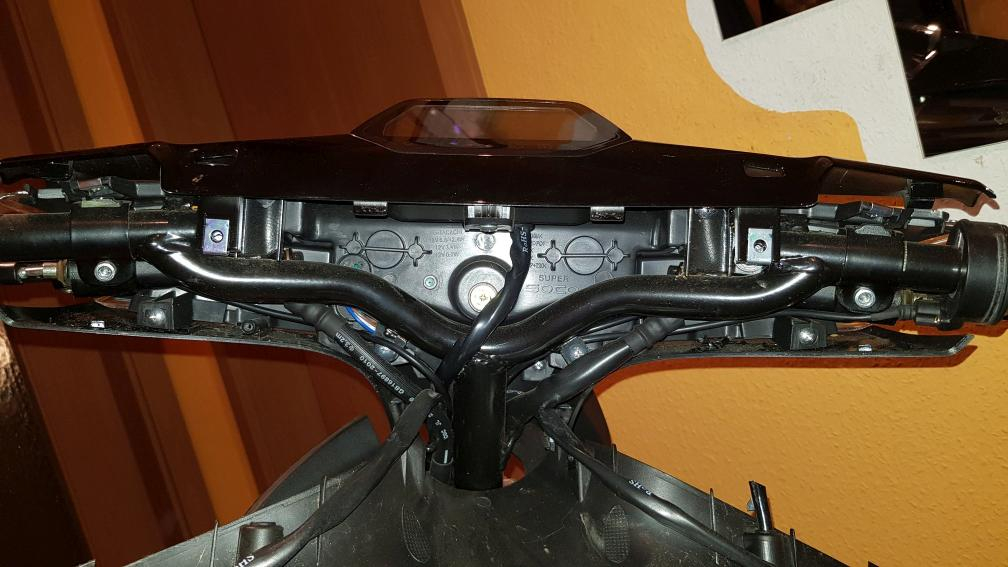

Ich habe das damals nicht wirklich dokumentiert. Aber so richtige Probleme hatte ich nicht beim Auseinandernehmen. Man muss wissen, dass sich back cover (mit den Schaltern) und top cover (mit der Tachoeinheit so ein bisschen ineinander verkeilen. Der Anleitung nach muss man die quasi auseinanderziehen (top nach vorn). Eine warme Umgebung ist hilfreich - ich hatte mir den Roller in den geheizten Flur geschoben.
