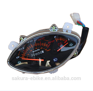

Nach ewig langer Suche habe ich nun endlich auf alibaba einen Tacho mit analoger Anzeige gefunden. Den Tacho habe ich auch in baugleichen Classico-Modellen verbaut gesehen.
Bezugsquelle:
https://german.alibaba.com/product-deta ... 76fau7mG4y
2 Fragen in die Runde:
Frage 1:
Mein aktueller digitaler Tacho hat einen Stecker mit insgesamt 3x3 (=9) freien Steckplätzen (heisst das so?), und davon sind 6 mit Kabeln bestückt.
Der analoge Tacho, den ich jetzt gefunden habe, hat wohl nur einen 2x2 (=4) Stecker. So sieht es auf dem Foto aus.
(Wie) Kann man die unterschiedlichen Belegungen "kompatibel" und funktionsfähig machen?

Analoger Classico-Tacho. Entdeckt auf Alibaba.
tacho alternative sakura von sunra.png (129.91 KiB) 1319 mal betrachtet

hat das Fahrzeug denn noch eine Tachowelle, um den mechanischen Tacho anzutreiben?
Der analoge Tacho braucht eigentlich die Leitungen: Masse (grün), Blinker Rechts (Hellblau), Blinker Links (Orange), Fernlicht (Blau) und (Stand-)Licht/Instrumentbeleuchtung sowie die Batteriespannung, wenn angezeigt werden soll, ob noch etwas geht. Das wären aber auch sechs Zuleitungen.

Natürlich wird man da wohl nicht ohne ein entsprechendes "Interface" auskommen, welches die Ansteuerung von unserem Classico so übersetzt, dass dieser Tacho funktioniert. Das kann man aber bestimmt irgendwie mit einem kleinen Arduino-Nano realisieren.
Ich hab' mal eine Anfrage bei denen eingestellt.
Problem werden wohl (wie bei allen Alibaba-Bestellungen) dann die Frachtkosten, der Zoll und die Gebühr für die Verzollung durch den Frachtdienstleister sein (ist ja nicht AliExpress oder Banggood).
@Didi: glaube nicht, dass die in ihren Elektrorollern eine Tachowelle haben, die werden die Dinger bestimmt auch irgendwie über ein Protokoll ansteuern.
Falls doch, kommt zur Not ein kleiner Mabuchi zum Einsatz :mrgreen: .

didithekid hat geschrieben: So 16. Mai 2021, 22:55 hat das Fahrzeug denn noch eine Tachowelle, um den mechanischen Tacho anzutreiben?
Ich glaube, das ist wohl ein Missverständnis.
Natürlich wird dieser Tacho ELEKTRISCH betrieben!
Beispiel: der SKY von e-kuma
https://www.e-kuma.de/home/Elektrorolle ... p230480786

jeff-jordan hat geschrieben: So 16. Mai 2021, 23:36 Natürlich wird man da wohl nicht ohne ein entsprechendes "Interface" auskommen, welches die Ansteuerung von unserem Classico so übersetzt, dass dieser Tacho funktioniert.
Auch hier gilt:
Wie ich bereits geschreiben habe: Er ist doch in baugleichen Classico-Modellen verbaut!

Oder auch bei der 80km/h Version von unserem Classico :mrgreen: .
Ich hab' gerade eine Anfrage für 2 "Muster" laufen... und auch nach der Ansteuerung gefragt. Ggf. können die das ja sogar direkt "kompatibel" zu den Sunra / Jiangsu Xinri Rollern liefern :roll: .

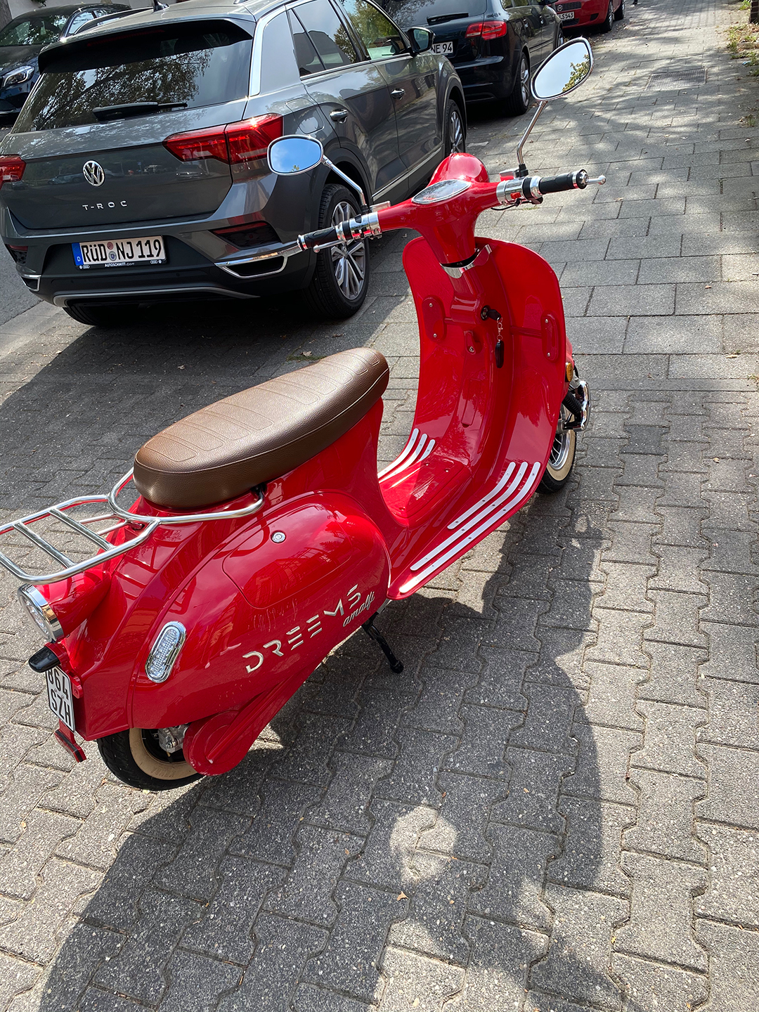

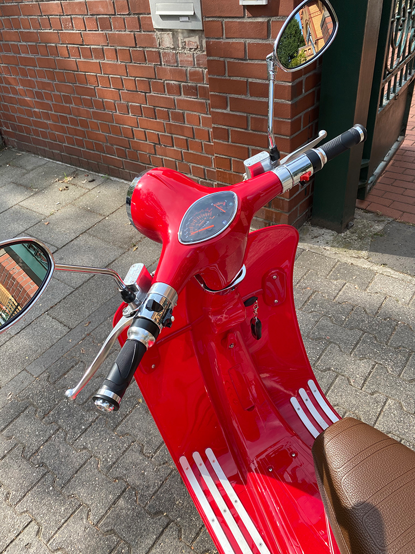

Also den Dreems den ich letztes Jahr probe gefahren habe, hatte den "analogen" Tacho.
