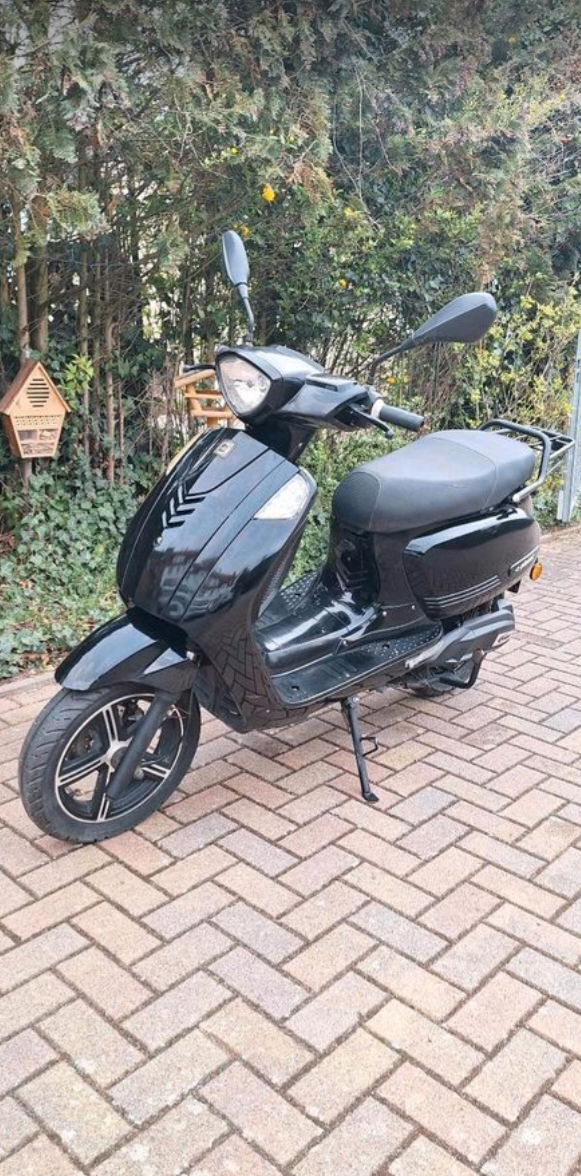

Update: Der Roller fährt auch nach Jahren super. Nur der Akku musste mal erneuert werden.
5600km, 9 Jahre alt.

Ich bin mit meinem Roller auch immer noch zufrieden. Er hat jetzt ca. 14.000 km gelaufen.
Service mache ich selbst.
Bisher:
Liebe Grüße aus Hamburg,
Poppa
Bisher:
- Steckverbinder zur Freischaltung hatte einen Wackelkontakt
- Bowdenzug zur Hinterradbremse war fest
- Bremsbacken der hinteren Trommelbremse defekt
- Akku bei ca. 7.000km gewechselt ~450,-€ bei AliExpress
