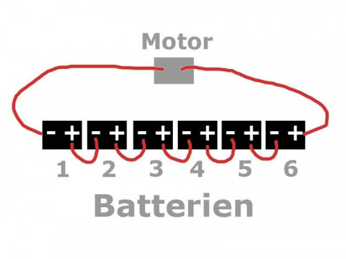

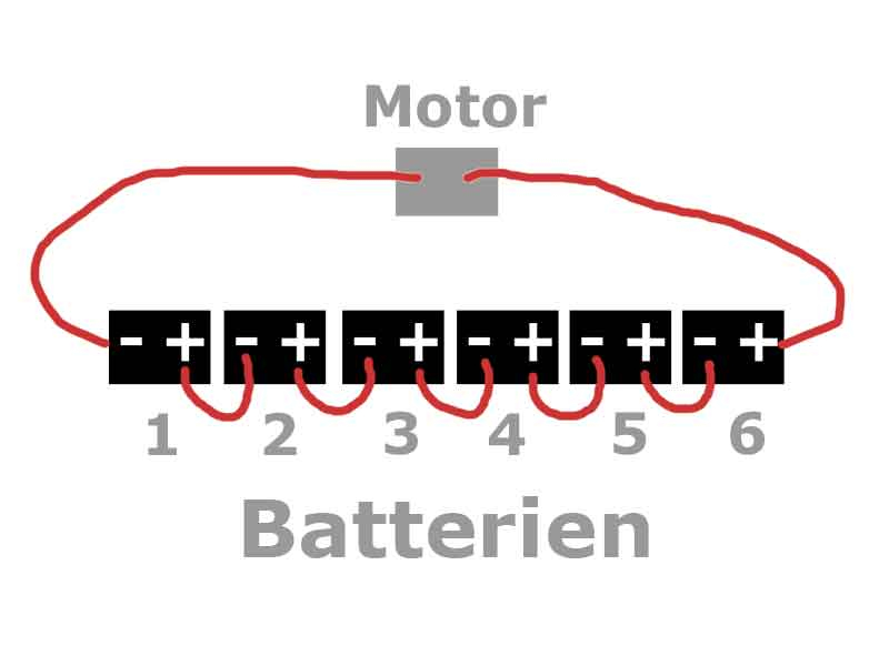

Als Elektro-Laie stehe ich vor diesem Problem:
In meinem Classico sind 6 Bleibatterien a 12V/20Ah verbaut und in Reihe geschaltet.
Ich will für "Reparaturarbeiten" diesen Stromkreis komplett unterbrechen - nicht nur via Hauptsicherung.
Von der Autobatterie weiss ich: Erst Minus ab, dann Plus ab.
Da im Classico die erste Batterie aus der Reihe (1) nur erreichbar ist, wenn ich das Moped komplett zerlege (dazu bin ich zu faul), frage ich nun in die Runde:
Kann ich den Stromkreis auch an anderer/beliebiger Stelle in der Reihe unterbrechen und Strom/Spannung dadurch auf Null bringen?
Ich will halt beim Hantieren mit blanken Kabeln keinen Kurzschluss verursachen.
Wie muss ich also vorgehen?..

Zwischen Batterie 6 und Motor sitzt eine Hauptsicherung. Die will ich auch versetzen. Genügt es z.B. den Pluspol von Batterie 4 abzuklemmen?
Oder habe ich dann immer noch (Batterie 5+6) 24Voltx20Ah??

Du kannst den Pluspol von 4 abklemmen, das Kabelende aber sauber während der Arbeit als Vorsichtsmaßnahme isolieren.
Dann mit einem Voltmeter überprüfen, ob der Rahmen zwischen Minus bei 5 sowie plus bei 6 Spannung hat (sollte nicht), ebenso zwischen minus an 1 und plus an 4. Wenn dem so ist, dann nur ganz vorsichtig arbeiten, aber eigentlich sollte der Rahmen potentialfrei sein.
