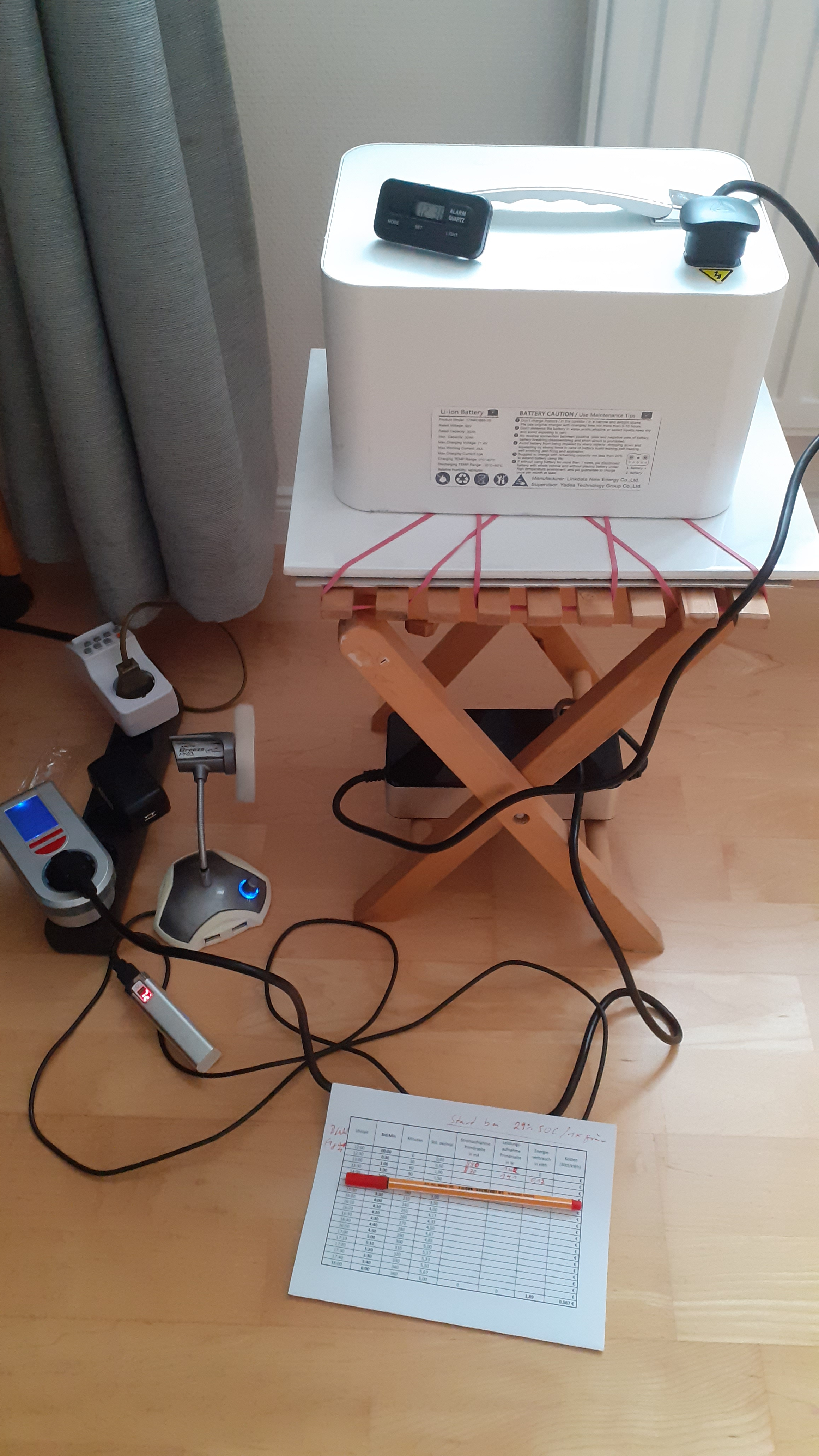

Mein Ladeaufbau seit Anbeginn des eRollers G5 im Gästezimmer:

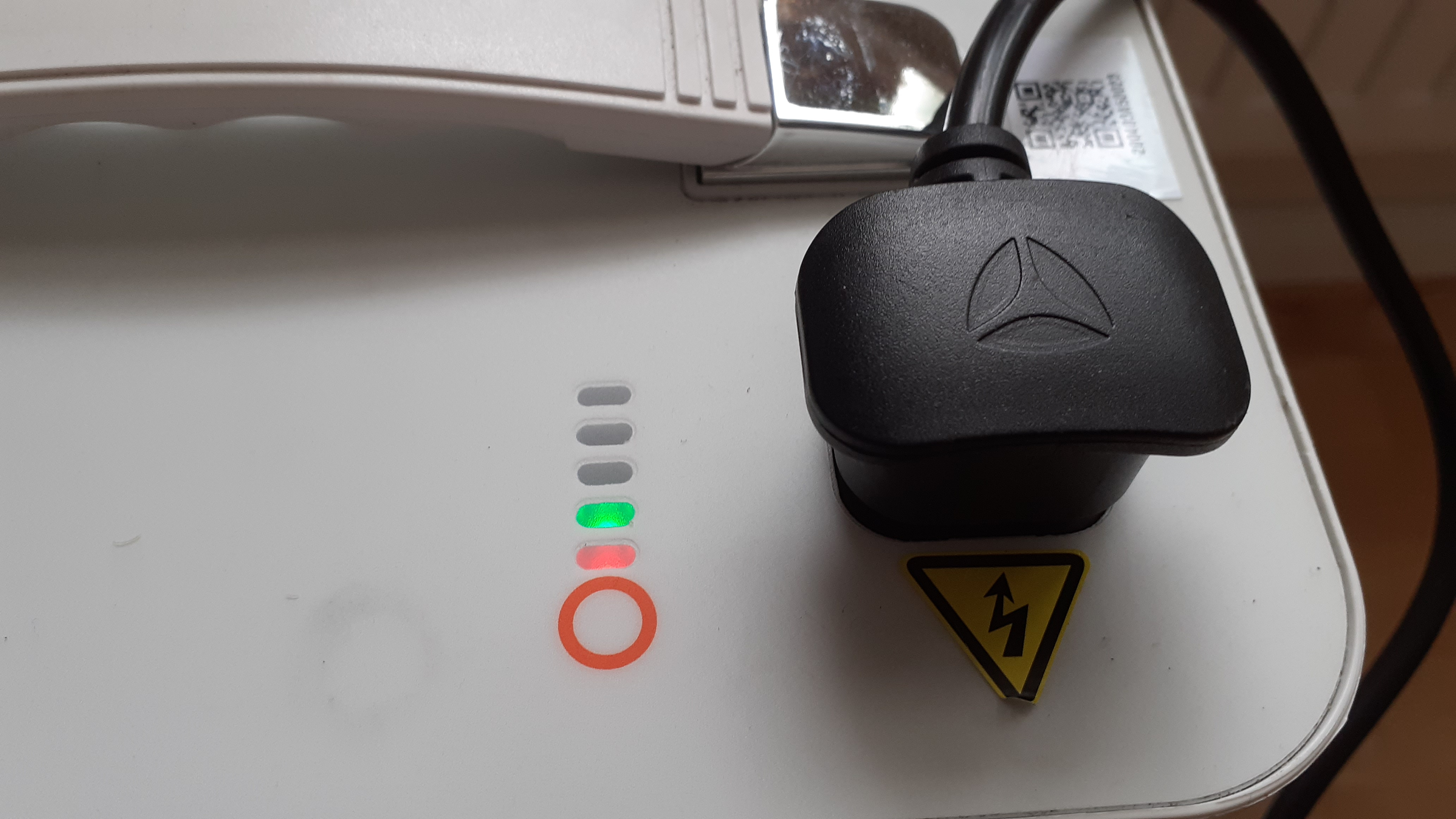

Akkuanzeige 5 LEDs (rot/grün/grün/grün/grün):

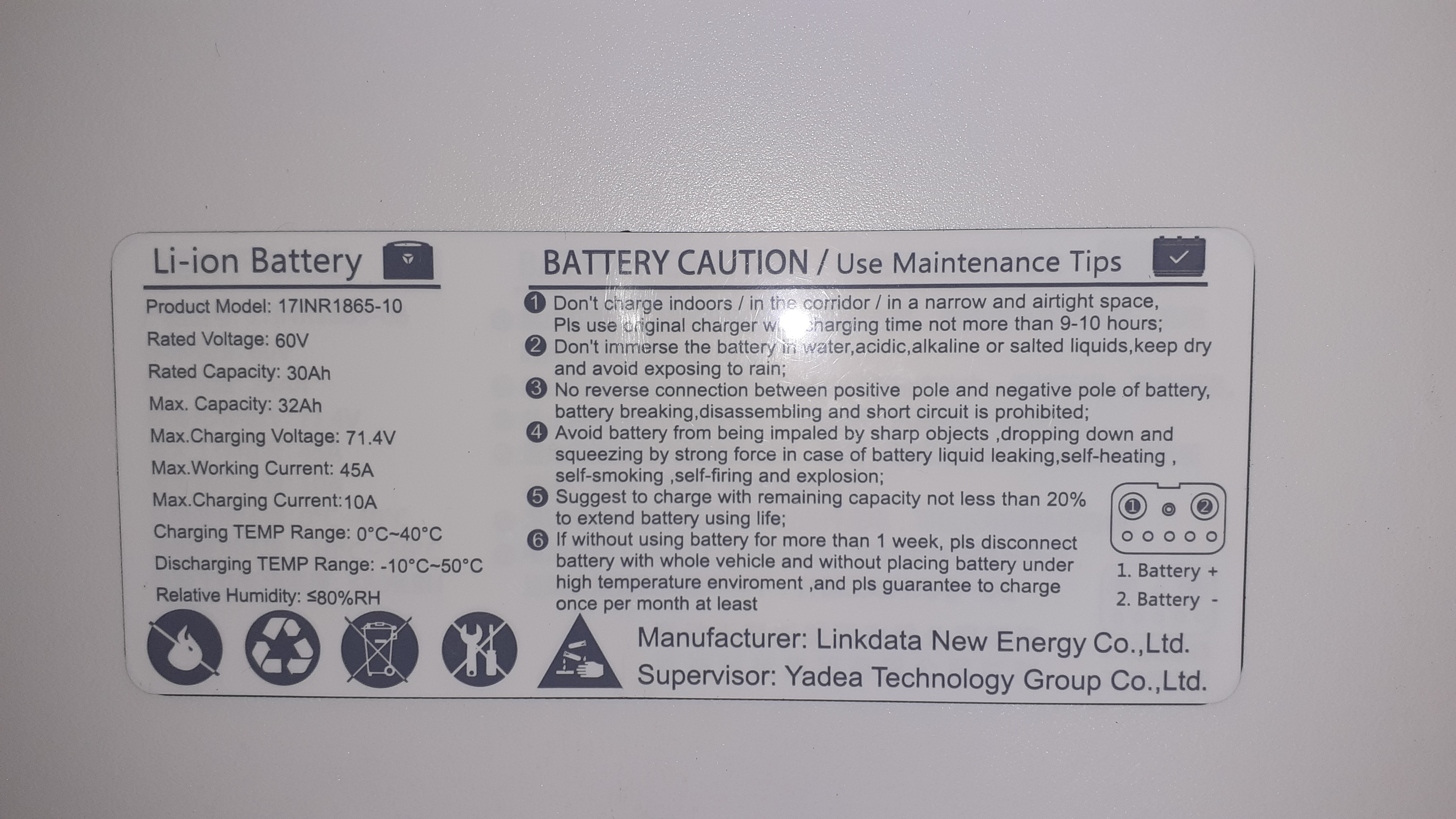

Ja, das ist das mit dem realen Ladestand vs. dem was der Hersteller vorgibt. Statt 0 bis 100% mit einer niedrigen Cut-Off Spannung (wie bei NIU) schaltet Yadea bei einer höheren Spannung ab und skaliert von da von 0% bis 100%. Das heißt, damit es so aussieht als würde der Akku die volle Kapazität nutzen und erst kurz vor „0“ abschaltet, verarscht NIU seine Kunden nicht so sehr, nutzt eine niedrigere Cut-Off Spannung, und schützt den Akku vor einer Tiefentladung, indem der Entnahmestrom beim Fahren auf die Fahrstufe 1 gedrosselt wird.
Auch NIU nutzt nicht die volle Kapazität, die sich aus den Herstellerdatenblatt ergibt, geht aber durch die Drosselung näher an die mögliche untere Grenze. Bei Yadea wird man halt mehr verarscht, indem Fahrer denkt, er fährt den Roller bis „0“ womöglich schnell bis zur Letzt, schaltet aber halt keine „Reserve“ (vielleicht besser „Schleichreserve“ genannt) wie bei NIU frei und Du hast Yadea jetzt dabei rechnerisch erwischt.
Der Akku wird voll sein, das sollte man anhand der Ladeendspannung abschätzen können. Nur wenn die nicht erreicht wird würde ich von einem Akkudeekt ausgehen. Yadea reitzt wohl zum Akkuschutz den Akku nicht so weit aus wie NIU. Das macht NIU in China anfangs auch nicht, so kann man den NIU 60V 29Ah Panasonic Akku mit einem Chinesischen Ladegerät nicht ganz vollladen, weil die nur bis zu einer Ladeendspannung von max. 69,7V (4,1V pro Zelle) laden. Ausserhalb Chinas wurde die Ladeendspannung auf 4,2V pro Zelle (71,4V) festgelegt, was sehr nahe am (theoretischen) Maximum ist. Man konnte schon einiege Erfahrung sammeln (NIU ist seit 2014 auf dem Chinesischen Markt, International seit 2016) und man vertraut den Panasonic Akkuzellen, die in China nur als teure Option später auf den Markt kamen, dort nutzen sie primär EVE Zellen, die es inzwischen auch nach Europa geschafft haben.
So wie es in dem Beispiel eine maximale Spannungsgrenze gibt, gibt es auch eine Minimale (Cut-Off) und die wird bei Yadea wohl höher sein als bei NIU um vor für den Akku gefährlichen Tiefentladungen zu schützen. NIU schaltet knapp unter 3V je Zelle ab (bzw. setzt dort die „0%“ Grenze in der Ladestandsanzeige, Yadea wird wohl eine höhere Spannung wählen - wenn sie Schnellfahren bis zum Schluß erlauben wohl bis um 3,2V oder 3,1V je Zelle (da kommt dann ein „Leistungsknick“ in den Entladekurven der Zellen, je nach Hersteller und Substrat etwas eher oder etwas später) so das Yadea wohl in dem Spannungsbereich die „0%“ Grenze setzt. Die Hersteller geben üblicherweise eine Grenze von um 2,7 bis 2,8V in ihren Datenblättern für ihre „Leer“berechnungen ein und wenn Lade- und Entladestrom begrenzt wird könnte man die auch im Prinzip nutzen, dann hätte man aber keine Sicherheitsreserve mehr, bei niedrigen Temperaturen oder wenn der Kunde nicht direkt wieder ausflädt und so der Akku tiefentladen werden könnte. Die „Bschei$$erei“ dient also der Langlebigkeit des Akkus und beugt bis zu einem gewissen Grad den „DAU“ (Dümmst anzunehmenden User) vor, der ggf. nicht bei erreichen der 0% Grenze den Akku gleich wieder auflädt. Auch der NIU Akku wird nicht die vom Hersteller vorgegebene (theoretische) Kapazität ausreizen, durch die Herabsetzung deer Fahrstroms bei 20 bis 10% Ladestand (je nach Modell und Firmware), nutzt er diese wahrscheinlich weiter aus als Yadea, die dafür bis zu 0% durchgehend mit Maximalgeschwindigkeit fahren können (zum Schluß wahrscheinlich mit weniger Beschleunigung - das würde ins Gesamtbild passen).

Erstmal vielen Dank für die super Erklärung und Einschätzung bzgl. meines Yadea-Akkus.chrispiac hat geschrieben: So 8. Aug 2021, 23:56
Die „Bschei$$erei“ dient also der Langlebigkeit des Akkus und beugt bis zu einem gewissen Grad den „DAU“ (Dümmst anzunehmenden User) vor.....
Yadea ... (zum Schluß wahrscheinlich mit weniger Beschleunigung - das würde ins Gesamtbild passen).
Ja, der Yadea G5 fährt bis weit unter 0% mit fast gleichbleibender Geschwindigkeit von um die 46 km/h weiter, nur die Beschleunigung wird ab 5% langsam und ab 0% spürbar träger.
Ich vermeide tunlichst unter 20% zu kommen - muss den Akku ja nicht absichtlich stressen! Zumal mein Fahrprofil dies gar nicht nötig macht.
Nach nun 230 km mit den letzten sechs "100%-Aufladungen" von jeweils um die 35-40%, hat der Akku sich scheinbar wieder etwas anderes/besser Kalibriert. Auch die Zeit ab 100% Vollladung (alle Akku-LEDs leuchten) bis zur automatischen Lade-Abschaltung hat sich auf ca. 10 Minuten verkürzt.
Nun komme ich rechnerisch wieder auf um die 1,89 kWh pro Vollladezyklus.
Auch der Energieverbrauch pro 5 km (meine einfache Pendelnstrecke) hat sich auf 8,8% Akkukapazität pro 5 km verbessert, was eine theoretische Reichweite von 57km ergibt.
