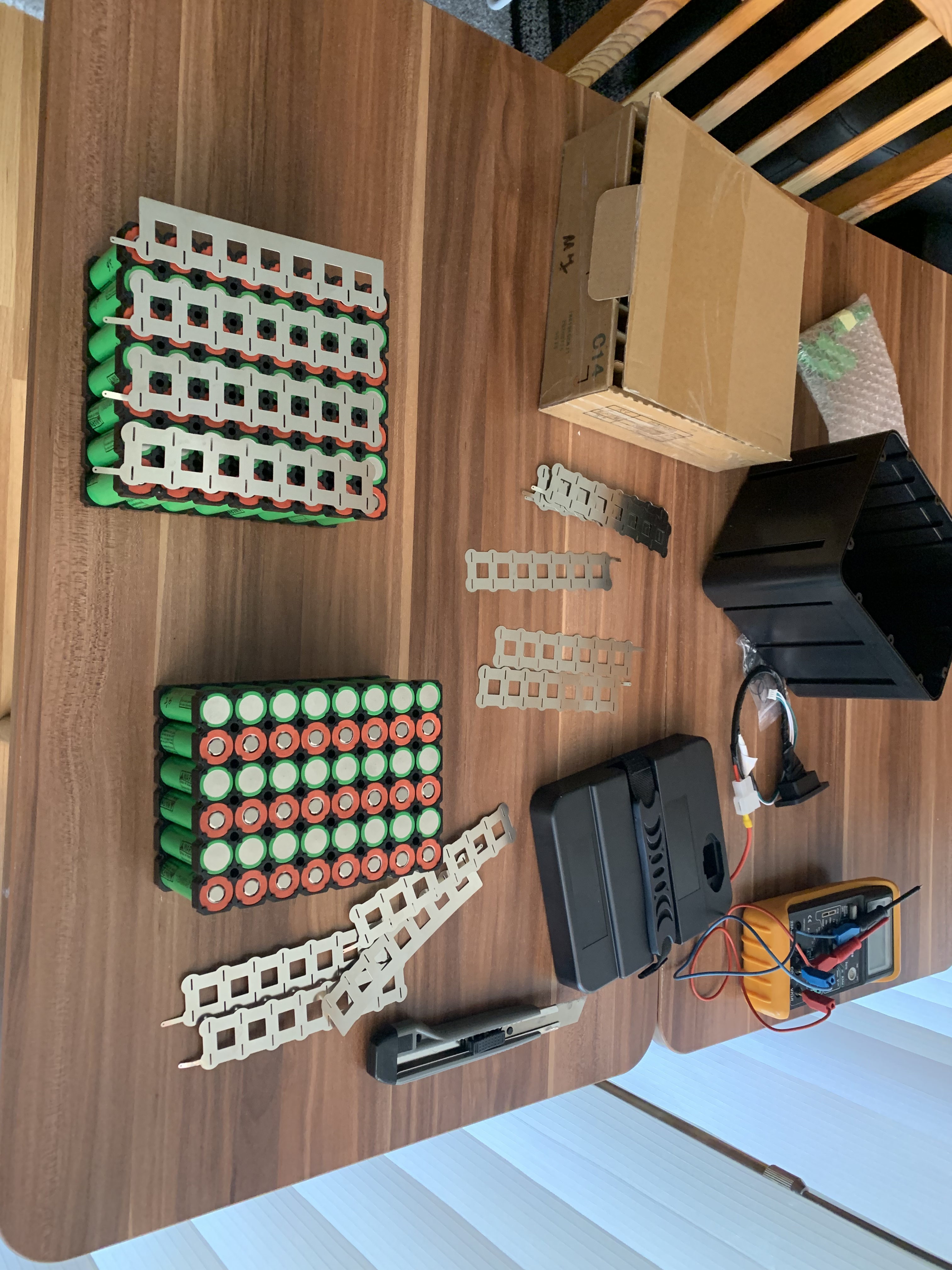

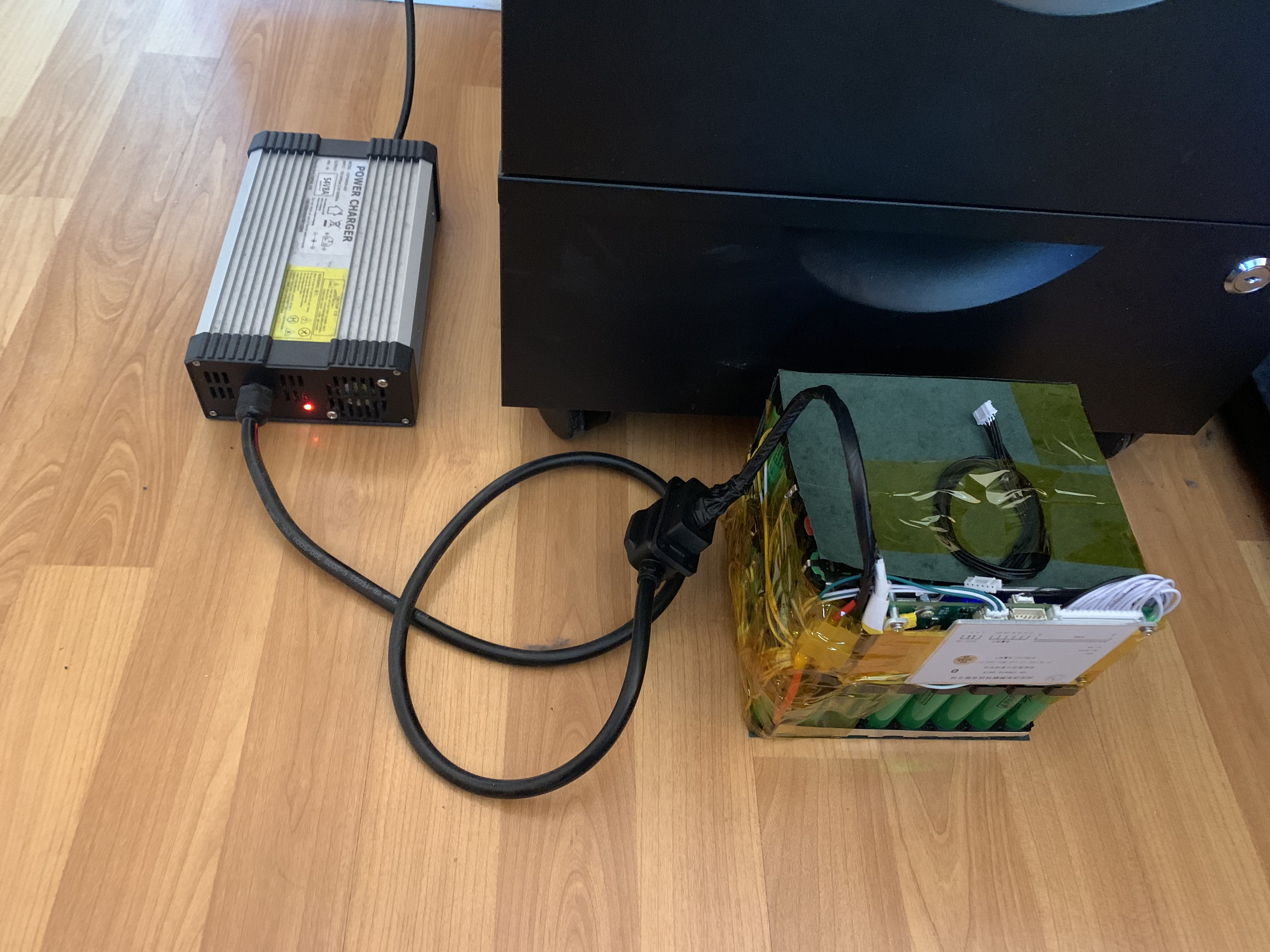

Ich habe einen Fahrakku für meinen M+ Sport montiert. Akku wiegt 6Kg, 48v/28Ah und ca. <800 € reine Materialkosten. Der original Akku war mir einfach zu teuer (1450€ - 1600€) und mit 11Kg viel zu schwer. Habe am So. eine Probefahrt mit dem Akku gemacht . Reichweite von 47 KM bei 99% - 10% war erst mal ganz ok. Der Akku konnte nur mit einem Powerlader (8A) und nicht mit den original Ladegerät von NIU geladen werden. Muß noch Kalibriet werden . Der Akku bzw. das BMS stand auf 100% tatsächlich waren es am NIU-Roller nur 99%. Ich werde natürlich noch weiter berichten. Ich wünsche allem im Forum allzeit eine gute Fahrt…

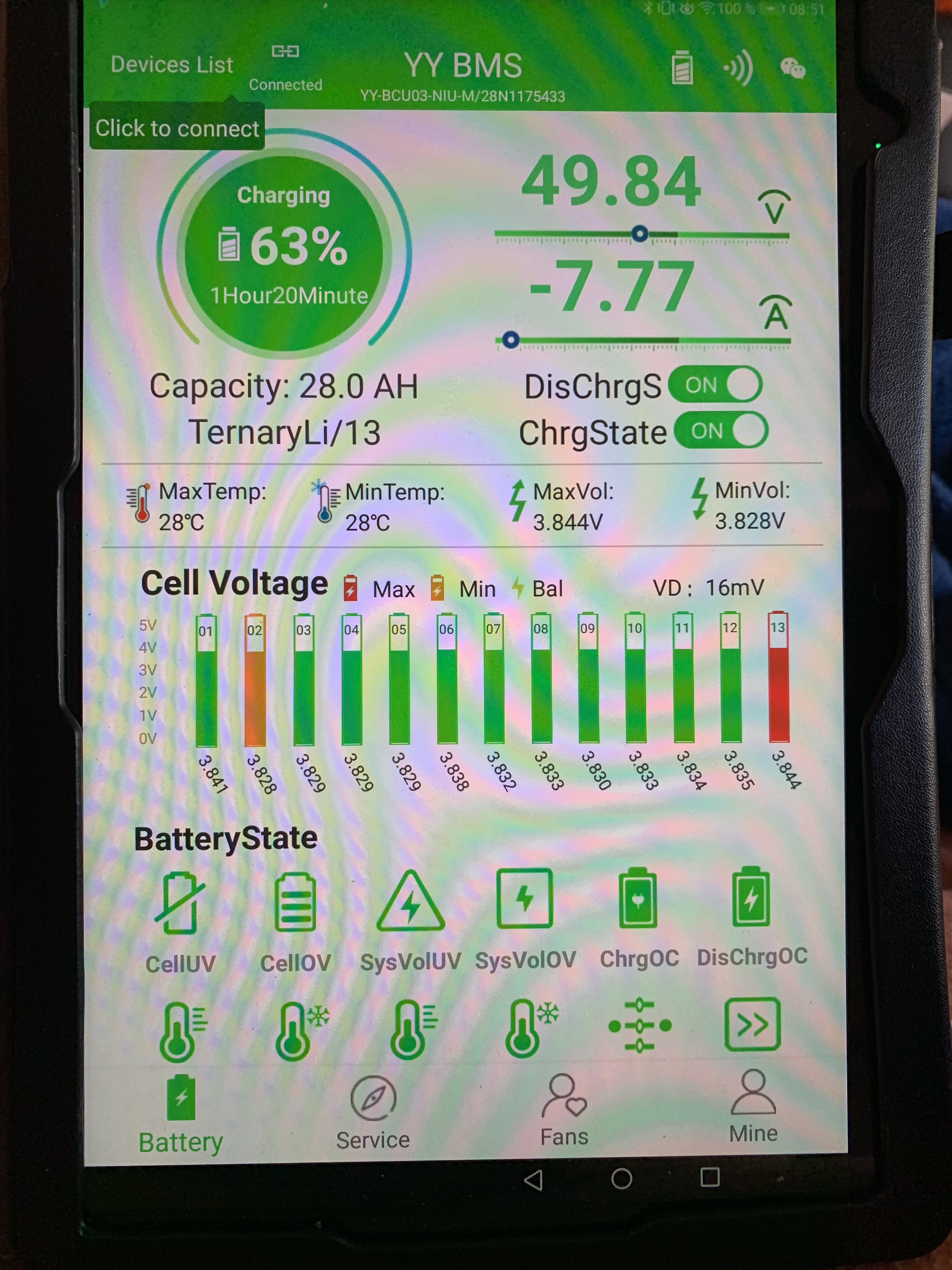

Danke für die Ausführung für meinen Akku-Bau. Ja es ist nicht ganz so einfach ein passendes Gehäuse für 18650 Zellen mit brauchbaren Abmaßen zu finden. Die 18650-Zellen habe ich aber hier in Deutschland bestellt. China -Zellen ist immer mit Vorsicht zu genießen . Übertreibung bei der Kapazität keine Seltenheit. Das Yanyangtech BMS habe ich unter 80€ über AliExpress bekommen. Leider kein Manual oder Schaltplan bei. Habe aber über den Shop schnell Hilfe bekommen. Leider fehlte auch eine Balken oder Ladestandsanzeige. Habe ich noch nachbestellt. Aber das BMS hat ja Bluetooth am Board .

also Ladestand kannst Du ja mit dem Arduino Tool das hier im Forum verlinkt ist easy auslesen [weiß nicht ob M1 getestet, ich gehe aber davon aus dass es geht], bei meinem YY war ein kleiner Ladetandsanzeiger dabei... (n1s version des BMS). Der Shop schickt doch ohne Probleme genaue Spezifikationen und Anleitung für das BMS? Das war wohl das was Du erhalten hast, oder? Ist ja auch über die App abrufbar, bzw. auf der (etwas schwer zu findenden) website.

p.s. hast Du selber punktgeschweißt? Mit was für einem Gerät?
