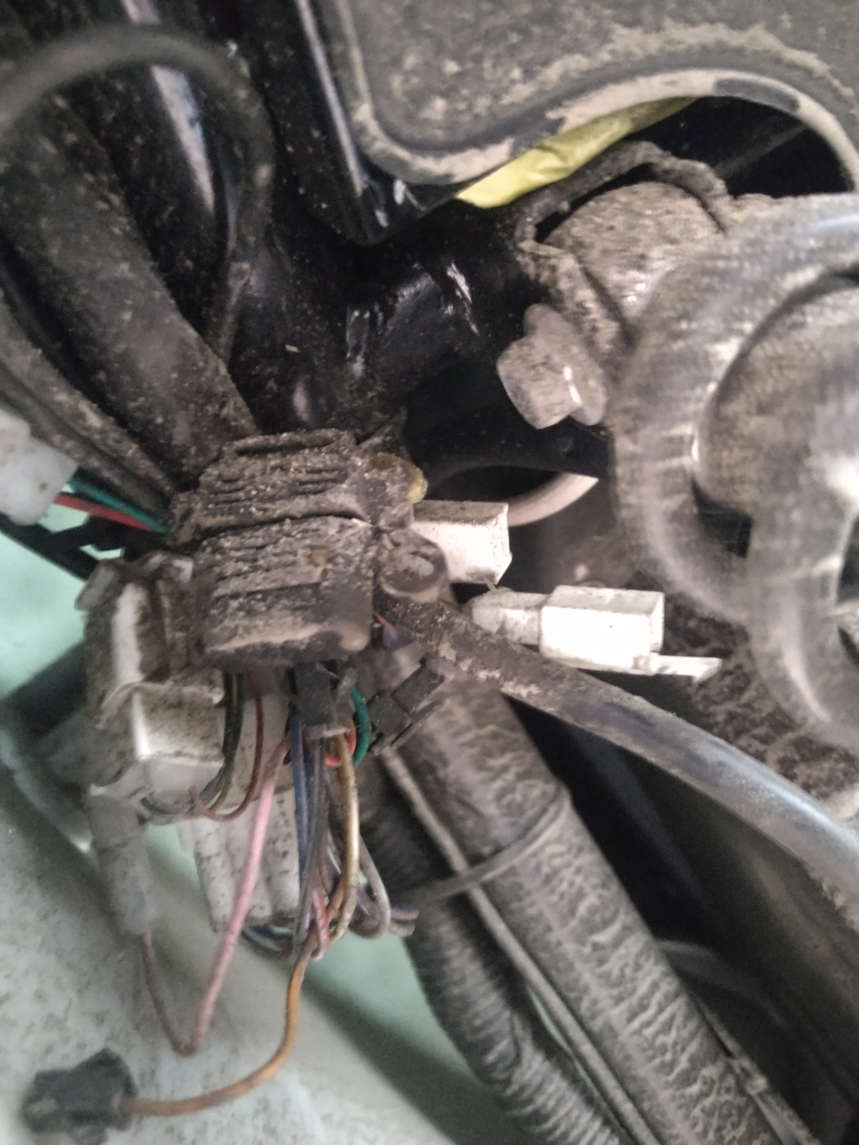

Hallo ,
Brauche bitte Hilfe. Hinter der Verkleidung wo das Schloss für die Sitzbank ist schauen seit neusten Kabel_Stecker hervor. Ich weiß nicht ob die zusammen gesteckt werden müssen? Kann nicht nachvollziehen warum sie auf einmal zu sehen sind hinter der Abdeckung ist nichts zu erkennen wo sie festgemacht waren.
Wäre schön wenn einer bei seinem Roller hinter die Abdeckung (hinten links) schauen könnte. Vielen Dank.

Re: Hawk 3000 Kabel hinter der Verkleidung
Wenn alles geht, dann gehören die nicht zusammen, könnte für die 25 km/ h Drossel sein.
ich würde auch erstmal vorschlagen, du probierst alle Funktionen aus, also Licht, Bremslich, Blinker Alarmanlage etc.
Würde behaupten es funktioniert alles,nach dem Test.
Aber für was sollen die sein?Sind die bei deinem Roller auch zu sehen?
nein, dazu müsste ich vermutlich die Innere Wanne ausbauen, und das Kabel an dem Schalter ist echt kurz. Das möchte ich ungerne Heute machen.
Ich hätte spontan vermutet, das es die Alarmanlage ist, die jemand stillgelegt hat....
oder die Akkufach Beleuchtung?
Ich würde die Schale ausbauen, und mal gucken woher und wohin die Kabel gehen.
im Bereich unter dem Tacho gibt es bei mir auch ein paar ungenutzte Stecker, Ich vermute die sind für das Radio.
scheint normal zu sein. vermutlich ist bei dir nur der Kabebinder verschlissen, wodurch die stecker u sehen sind.
In meinen beiden Rollern waren reichlich öffene Stecker, einfach in einen kleinen Beutel stecken und Kabelbinder dran.
aber in dem Beutel am unteren Ende ein Löchlein machen, damit Wasser abfließen kann, würde ich empfehlen.
