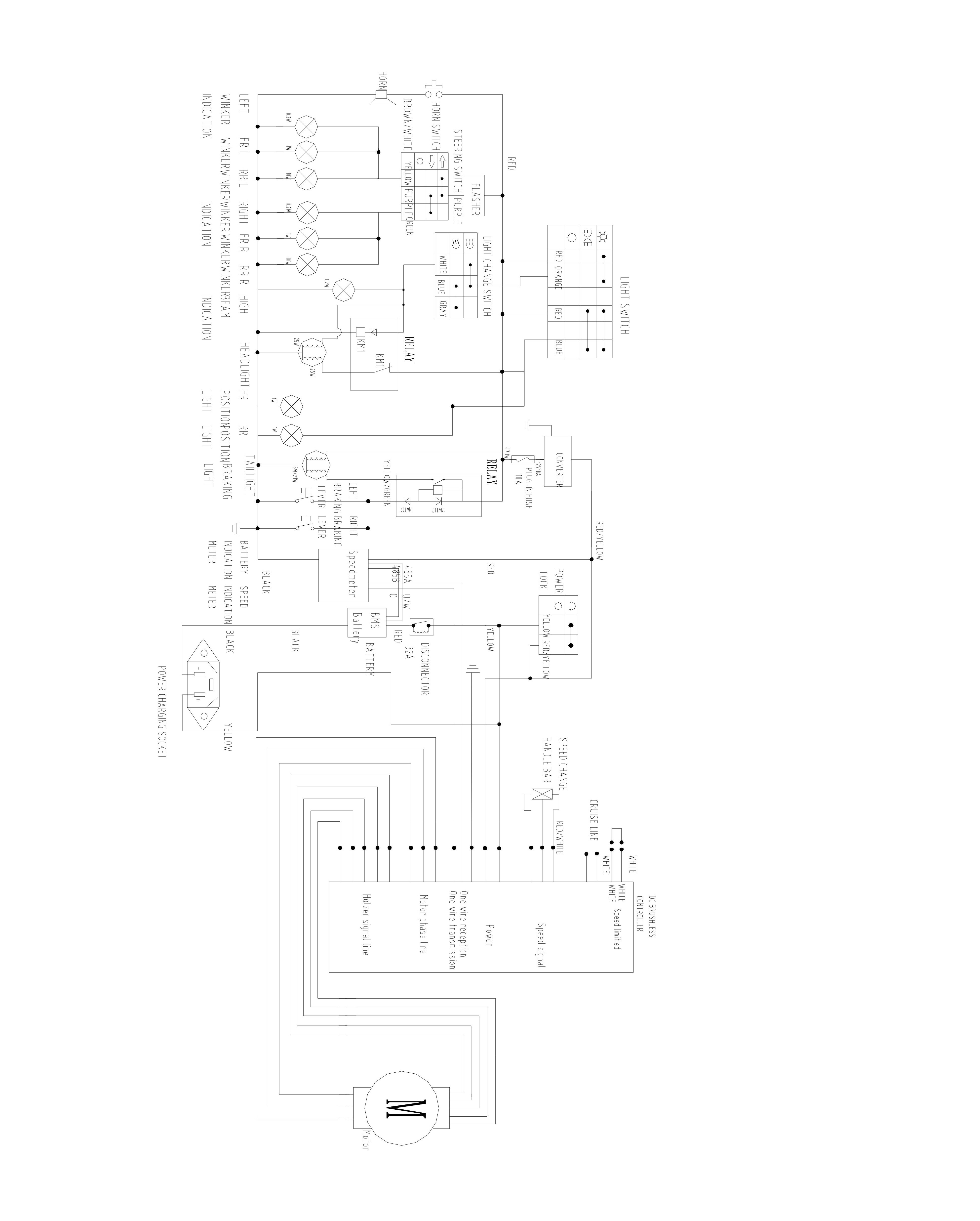

Hallo Phil,
Anbei der Schaltplan mit dem Falcon.
Soll dich unserer Techniker anrufen ?
Wie und wann bist du erreichbar ?
Vielen Dank
Vielen Dank
Mit besten Grüßen
Elektroroller Futura
https://elektroroller-futura.de/

Vielen Dank Für das nette Gespräch und den Schaltplan, ich werde mal weiter auf die Suche gehen und melde mich wenn ich den Fehler habe bzw wenn ich noch fragen habe.
Viele Grüße Phil
Viele Grüße Phil

Re: Falcon 3400 Lithium defekt, geht nicht mehr an
suche mal die Sicherung am Converter (10A) , wenn ich den Schaltplan richtig lese versorgt der das Licht , Blinker etc. mit Spannung, vielleicht ist die durch die von dir beschriebene Nässe defekt.
Oder die Hauptsicherung 32A (bei mir 40A unter dem Sattel) hat Kontaktprobleme, so etwas hatte ich auch schon mal (nicht am Roller, aber in anderer Elektrik).
Oder auch den Hauprschalter ("Zündschlüssel") solltest du mal auf durchgang bzw. Funktion testen.
Ansonsten fällt mir ausser dem schon gesaggten auch nichts mehr ein, sorry.
Viel Erfolg.
Viel Erfolg.
