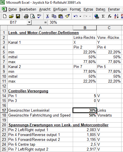

@Hudriwurz: Lass mich mal in Excel das alles nachvollziehen. Kannst Du mit Excel etwas anfangen?

OK, dann sind Deine Achsen "dual output - opposite sense each axis", sprich X-Achse 1 und 2 sowie Y-Achse 1 und 2 geben jeweils gegenläufige Signale aus.
Prinzipiell erwarten Deine Lenk- und Motorcontoller also reine Spannungen an Pins 2, 4, 5 und 7, im Verhältnis zu der Spannung, die der Controller an Pin 3 und 1 ausgibt. Was auch immer Du bauen möchtest muss also die Versorgungsspannung von Pin 3 und 1 modifizieren je nach Deinem Lenkwunsch z.B.:
Willst Du 30% nach links bei 50% Vorwärts müssen die unten aufgeführt die Spannungen ausgeben, welche Pins 2 und 4-7 von Deinem Lenk- und Motorcontroller erwarten, solange diese Dir 5V Versorgungsspannung geben:
Die Mathematik kannst Du Dir über die Excel Datei anschauen, denn ohne Mathe wirst Du da nicht weiterkommen. Bitte vor Gebrauch in Excel die Dateiendung von csv wieder auf
xls
umbenennen. XLS lässt das Forum nicht zu, anzuhängen.
Joystick für E-Rollstuhl 30691.csv
(18.5 KiB) 213-mal heruntergeladen
WICHTIG!
ZUGLEICH musst Du immer an Pin 7 das Gegenteil von Pin 2 ausgeben, und an Pin 5 immer das Gegenteil von Pin 4, sonst wird Dein Lenk- bzw. Motor-Controller in einen Fehlermodus gehen, da er immer die Signale von Kanal 1 mit dem inversen Signal von Kanal 2 vergleicht und nur bei der Signalsumme von 100% der Versorgungsspannung deine Lenk- und Fahrbefehle ohne Fehlermeldung umsetzen wird.
In der Excel habe ich Kanal 2 immer als Versorgungsspannung (Pin 1) minus Kanal 1 gebildet, was natürlich keine Signal-Redundanz mehr darstellt, aber die Controller zufriedenstellen sollte :D
100Ohm wird für die Achsen spezifiziert, und für den Mittelabgriff an Pin 6 1100Ohm.

Gern geschehen, war spannend :D Die fett markierten Felder in der Excel sind am ehesten für Änderungen vorgesehen, alles andere sind entweder Werte aus der Joystick-Spezifikation oder meine wüst zusammengestrickte Mathematik. Sie wäre gewaltig zu vereinfachen, wenn z.B. die Eingabewerte von links 0 nach ganz rechts 100% gehen würden.
